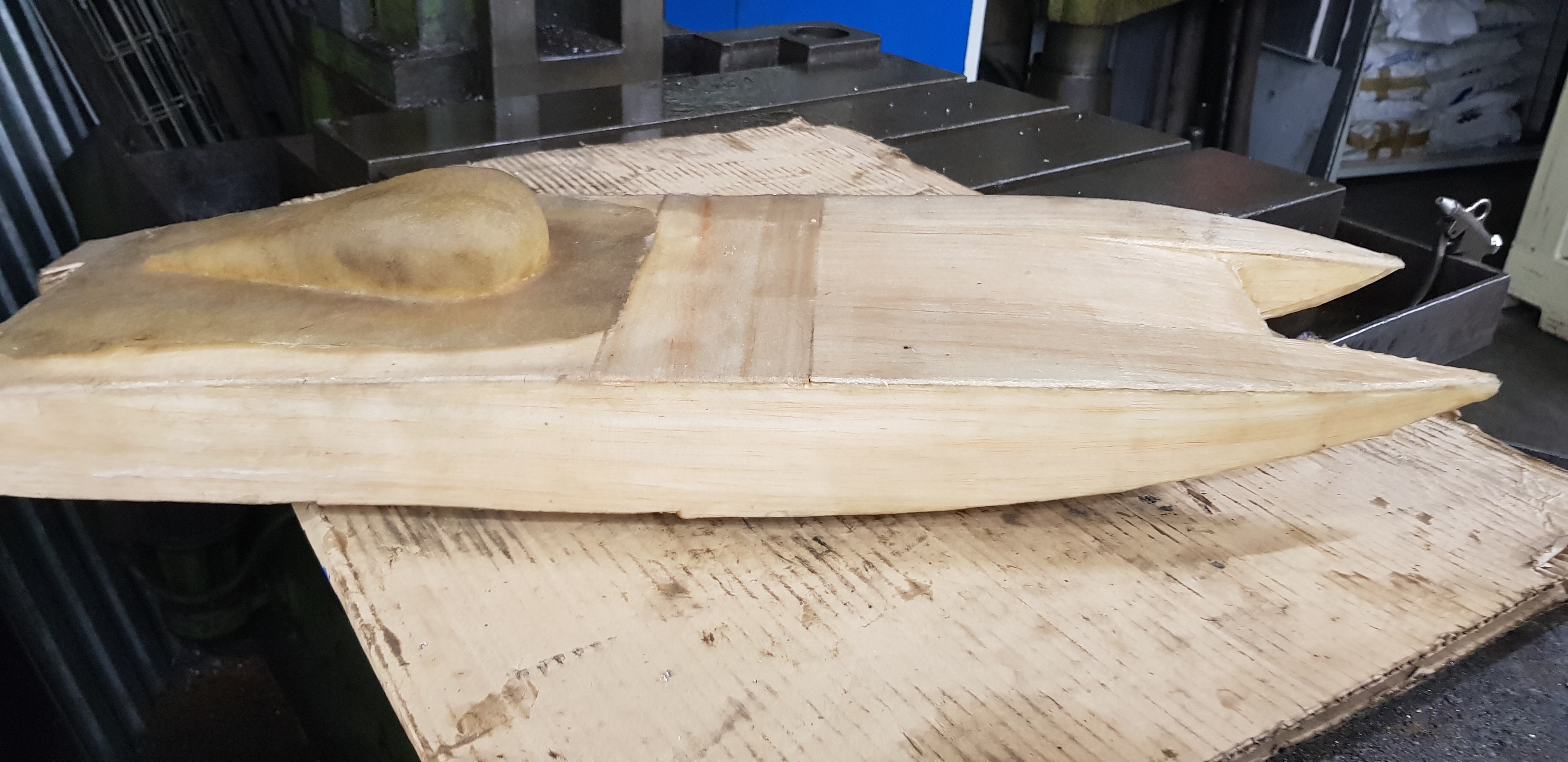

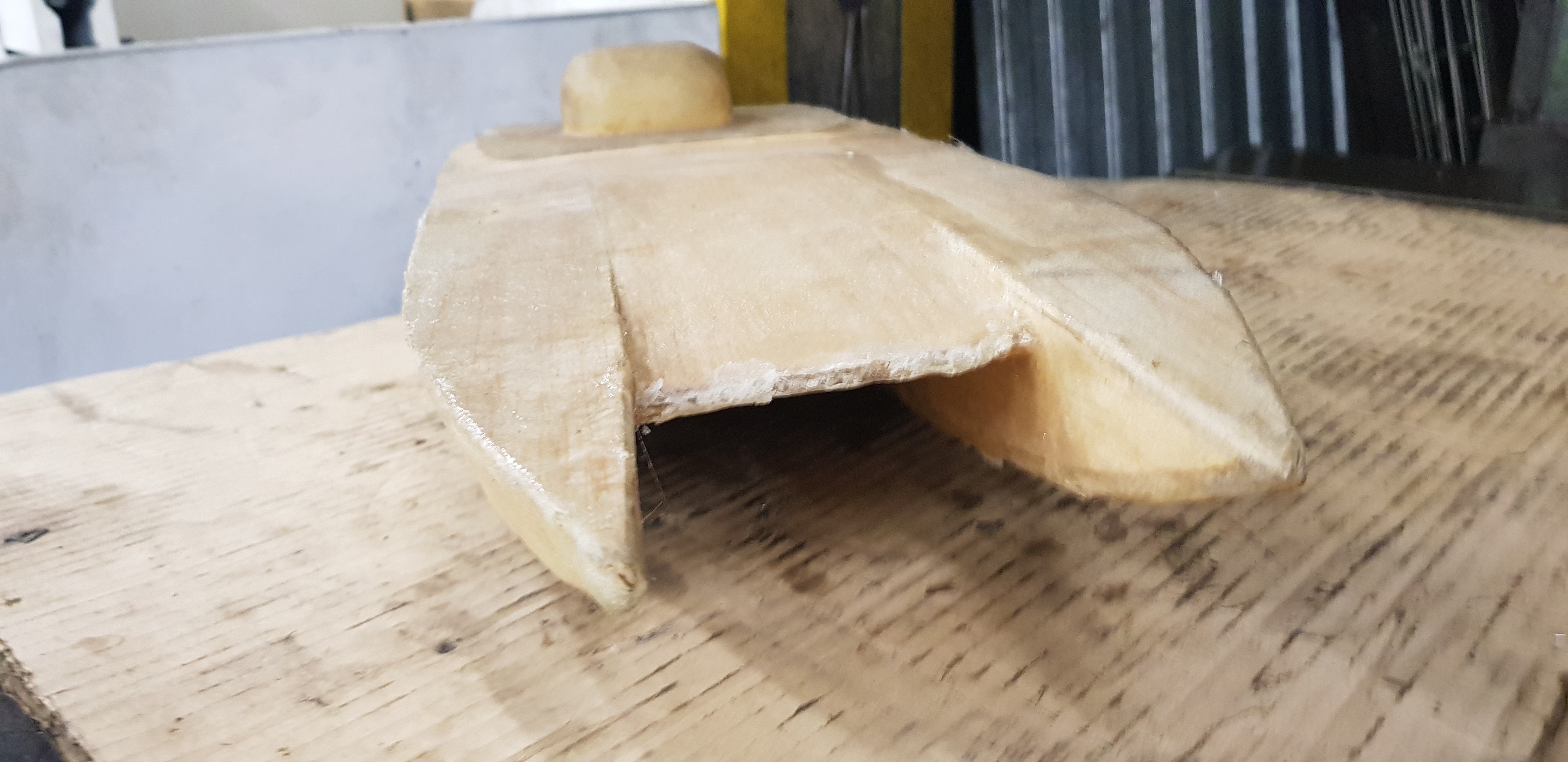

Buenas, estoy construyendo un catamaran RC de 750mm de eslora, Tengo varias dudas. Me gustaria que alguien con experiencia me pueda asesorar, alguna recomnedacion?
Me gustaria saber la electronica qe me recomendais y si tengo que lastrarla alante.

Yo lo que suelo hacer, porque no tengo mucho vagaje en cuanto a motorizaciones y electrónica en general, es mirar que motorización y equipamiento montan los cascos comerciales, similares en características (peso, eslora, etc) y así voy tomando referencias a la hora de elegir una motorización. También depende de lo que quieras conseguir con la lancha y en gran medida del presupuesto que tengas.
Como motorizacion para esos 750 de eslora, usaría sendos motores con sus mecánicas, situados en los patines del catamarán. El timón de aluminio colocado en la parte central del espejo de popa. ¿Baterías? dependiendo de los motores y hélices elegidos, deberás optar por 3S o 4S, aunque dadas las dimensiones, esto seguro de que con 3S puedes hacer un cat bastante rápido.

Hola compi sube alguna foto de tu cat eso seguro q ayuda a algún experto del foro y algún dato como peso del mismo, pero seguramente como dice el compañero que escribió anteriormente necesitarías seguramente una batería 4s un Variador Marino mejor para refrigerarlo x agua de mínimo seguiremos 120a un motor sin escobillas timón soporte del motor eje flexible o rígido cardan para el eje unirlo al motor hélice supongo que bipala de unos 36mm.... Eso es de mi cosecha Seguro que hay gente aquí que te puede orientar mejor, pero como te digo sube unas fotos de tu barco que eso da más juego saludos y animo

Buena eslora, ni grande ni chico, los catamaranes son bastante jodios de trimar y cuanto mas pequeños peor por contra cuanto mas grandes mejor navegan pero se duplica la inversion en electronica y baterias para que anden de manera decente.
Ayudaria mucho saber cual es el peso del casco terminado con pintura incluida, la foto de mi perfil es un catamaran comercial de Hopf Modeltecnic que si no recuerdo mal por que ya hace bastantes años de eso, estaba por 800mm de eslora.
Ese concretamente montaba un motor 3660 de 2700Kv con un regulador de 180Amps, helice bipala de 36mm y Lipos 4S 5000 30C, andaba como una flecha pero era muy muy dificil de pilotar, muy bien con agua plana y virages lentos y controlados con poco timon, muy mal con viento en contra(aunque fuese poco) y agua rizada.
Te recomendaria misma configuracion pero con menos motor, entorno a 2300Kv y de 800 a 1000 Watios como maximo, a partir de ahi todo seran problemas y pasaras mas tiempo dandole la vuelta al barco panza arriba que viendolo correr.

Despues de 2 años... Voy a intentar terminar el cstamaran, pero sigo sin saber exactamente que componentes utilizar, alguien me puede dar una configuracion de todo lo que necesito? Estaria muy agradecido.

La configuracion que te a dio kukie hace dos años en concreto esta demasiado bien
De 2300 a 2700kv esc de 150 a 180a esta sobrado.
