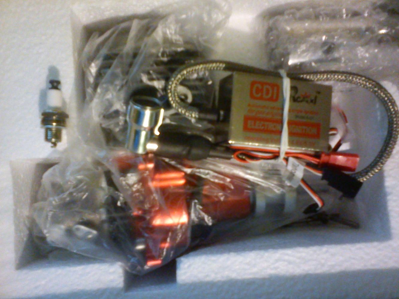

Pueden venir con 2 tipos distintos de CDI.
- Uno alimentado a 7,4V osea 2S Lipo.
- Y el otro un RXcel, es el que a mi me ha tocado, al que el mismo, hay que alimentarlo a 4,8V-6V. no mas.
Lo digo XQ en el manual que viene de origen, indica que el CDI hay que alimentarlo, lo ideal, con 7,4V, osea 2SLipo.
Así que cuidadin, XQ si ese CDI de RXcel lo alimentas con 7,4V, hay muchas probabilidades de quemarlo, muchas. Así que mejor con 6V. Yo en cualquier caso, yo utilizaré y me apañaré, en un par de asaltos en montaje en placa, un 7806.
