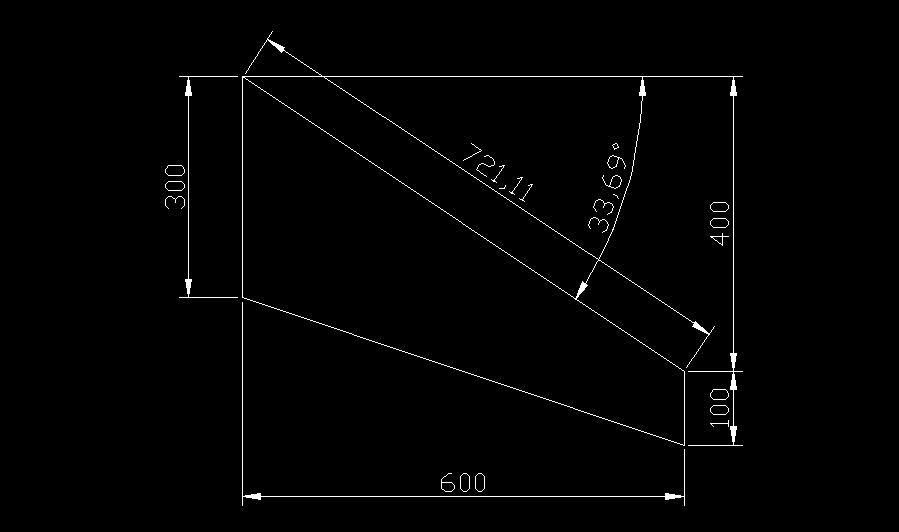

Hola, a ver si alguno me puede echar una mano. Estoy intentando cortar con Mario una Zagi y tenemos el problema que si la intentamos cortar de la forma standard, se sale de los ejes de la máquina. Por tanto hay que rotar el borde de ataque, como dice el manual de instrucciones, el problema es que la instrucciones no terminan de aclarar qué medidas hay que tomar y cómo tomarlas, así que ya estamos aburridos de hacer pruebas y pruebas.
Para obtener el ejemplo, qué medidas hay que poner si se corta rotando

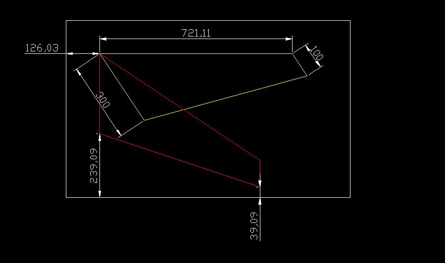

Datos del Bloque
Longitud del bloque BA: 721.11mm
Ancho del bloque, lado A - ladoB: ? ?
Altura del bloque: 40mm de espesor (ya podía poner espesor en vez de altura)
Distancia del bloque hilo Lado A - Lado B: 239.09mm - 39.09mm ??
Distancia lateral bloque/arco: 126.03mm
Datos del corte
Cuerda ancho X Lado A - Lado B: 300mm - 100mm ??
Espesor altura Y Lado A - Lado B: 30mm - 10mm (usando perfiles de 10% de espesor)
Comienzo del corte X dentro del bloque Lado A - lado B: 10 mm para que no empiece en el mismo canto?
Comienzo del corte Y dentro del bloque Lado A - lado B: 15mm para que empiece un poco por debajo de la mitad del bloque de foam de 40mm

Rotación del borde de ataque: 33.69º

P.D. Subo el archivo de acad para que el que responda puda poner las medidas correctas sin tener que volverlo a dibujar todo.

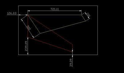

Hola Eduardo, yo ya corté hace tiempo este tipo de alas , y la verdad es que yo me planteé la misma pregunta que tu.
Lo que hice fue engañar al programa , le hice ver que estaba cortando un ala trapezoidal normal sin flecha y lo que hice fue mover los carros , es decir , retrasé el del perfil mas pequeño y adelanté el del grande, dejando paralelos los carros a los perfiles extremos. Así salen con los perfiles correctos, sin deformaciones.
Espero haberme explicado y que te haya servido de ayuda . Otra cosa es resolver la temperatura del hilo para que el perfil pequeño no se te torre demasiado.
