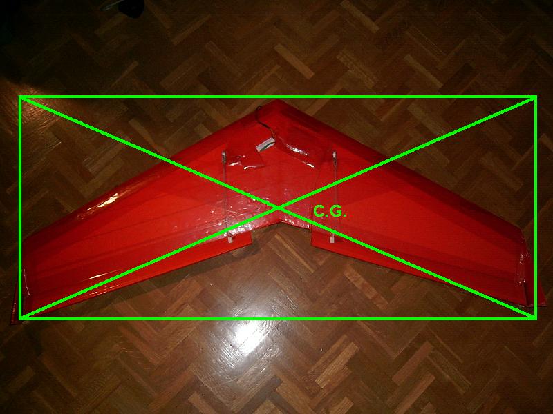

Independientemente de lo que diga el manual, un ala volante se centra poniendo el C.G. como indica la foto (supongamos que es ala está completamente dentro del cuadrado). Donde indica la cruz está el C.G

Por top242
#69369
puff, pero segun eso te queda muyyy atrasado el centro no?y eso hace supercritica el ala no?
Por AKRO
#69411
Como iba diciendo...
Ese es el punto de gravedad... en serio, si lo quieres poner más adelante allá tu, pero las alas reales se centran así, piensa que hay mucha parte de ala por los bordes.

de donde has sacado tu ese método? eso no tiene ningun sentido.
es el 20% de la cuerda media aerodinamica calculalo con un programa de esos q hay por la red. en una zagi viene a estar sobre 20 cm de la punta. pero solo en la zagi o un ala con esas mismas medidas
Por AKRO
#78738
Eduardo, coge una zagi y prueba mi metodo a ver si vuela centrada
Por Eduardo Nuñez
#78951
eso puede que te funcione por que dé la casualidad de que coincidan en tu zagi, pero como se te ocurra hacer otra cosa con una geomatría distinta no será válido.
Yo me he hecho alguna que el cg al 20% del mac coincidía con el 33% de la cuerda maxima. ¿y que?, como se me ocurra aplicar eso a todas, seria un desastre.
Existe un método grafico para calcularlo, pero que desde luego no es ese, es algo mas complejo. y no merece la pena hacerlo por el grafico habiendo programas que lo calculan metiendo los datos de la geometría.
