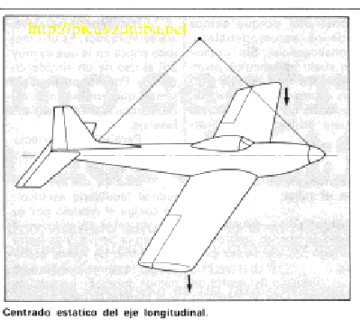

Hol Michi, has probado en coger el centrado estático del eje longitudinal. Posíblemente tienda a caer de un ala. Esto suele ocurrir en los casos de que se coloque el motor a 90º, aun habiendo comprobado que las alas estén centradas.

Gracias por los elogios Gabriel, aqui tambien nos acordamos de tus chistes... espero que nos acordemos de los buenos momentos al menos hasta el 3º encuentro, que a los que les toque lo haran mejor, por lo que va el tema del remolcador he mirado las incidencias al lado del fuselaje y está clavado en los dos lados, lo que no he hecho es mirarlo en los extremos del ala, siempre suponemos que no tendrian que estar reviradas... :roll: pero.., lo miraré, por lo que se refiere al centrado del peso, lo colgue como el esquema mas o menos y está correcto, incluso pesé las alas por separado, me queda comprobar lo de las alas reviradas, mira que si se han torcido... :evil: :evil: , ya os contaré, gracias
