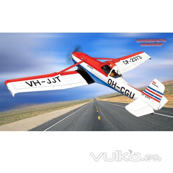

Hola a todos , le he dado un golpe y creo que se han modificado los pesos al arreglarla. ¿alguien sabe donde se encuentra el c. de gravedad de este avion?
gracias.

Hola señores aeromodelistas.
Aprovechando que veo un foro sobre la cessna AG WAGON de phoenix model, les cuento lo que me paso con el mio, desde que me compre este avion, siempre dije que las varillas de fibra que van desde las alas al fuselaje que en teoria su función es aguantar la presión del ala para que no parta, pues en el primer vuelo me sucedió lo que sospeche, en el aire el ala izquierda partió en el aire y en avion cayo en barrena, lo que logre ver fue que el la varilla de fibra se partio donde va el tornillo con el ala y el ala cedió y partió, total mi modelo quedo intacto ya que callo en un matorral de hiervas pero la ala no la he conseguido, por lo que quisiera saber si a alguien de ustedes sabe si le a pasado o si alguien ha tenido la experiencia de q las barillas de fibra que sujetan el ala con el fuselaje le a modificado algo, lo que siempre pensé es que esas varillas al ser huecas y al ser de fibra siempre me dio mala espina hasta que paso lo sospechado.
Espero que alguno pueda dar sus experiencia.
