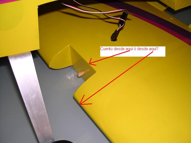

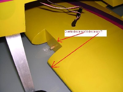

Buenas, tengo ya listo para volar un Twist de Hangar 9, sólo me queda ajustar el C.G., el problema es que en el manual pone
"The recommended Center of Gravity (CG) range for the Twist is 4"-5" behind the leading edge of the wing against the fuselage". A mi, la verdad, no me queda muy claro desde donde hay que medir (ver foto). Alquien que lo tenga me puede ayudar?
Gracias,
Alvaro

Siempre se habla desde el "borde de ataque" del ala, en este caso la flecha larga y serian entre 10.16cm y 12.70cm.
Por JULIO CESAR
#195021
Estoy deacuerdo, siempre se habla desde el borde de ataque. Sino lo puedes calcular tu. Mides desde el borde de ataque hasta el borde de salida, incluyendo los alerones. El 30% a partir del borde de ataque, ese
es el centro de gravedad. Felizes vuelos.

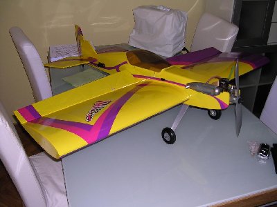

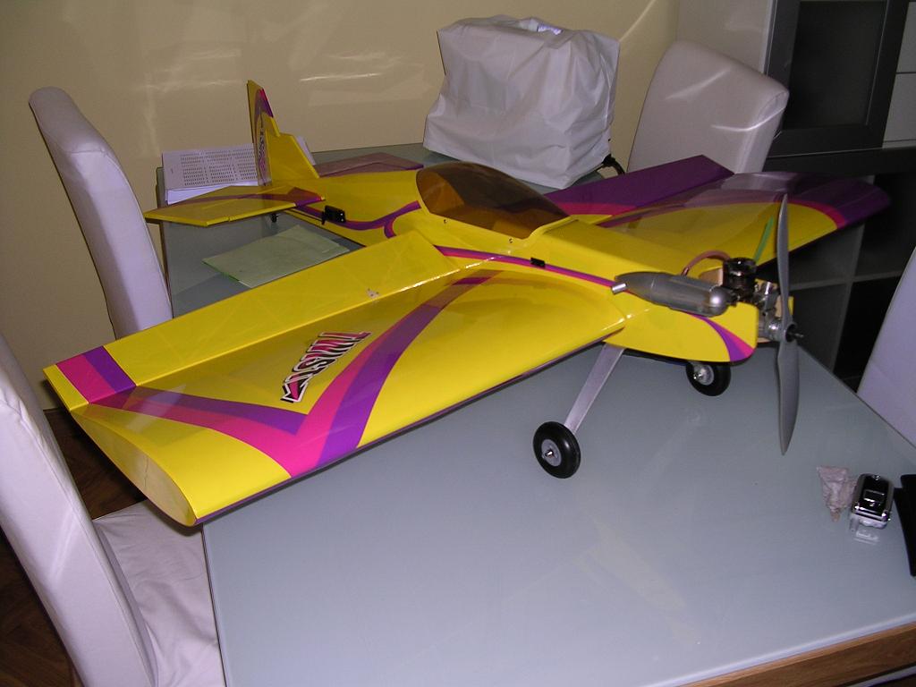

Muchas gracias por la respuesta. Os adjunto una foto del avión completo.
Alvaro

por cierto te ha quedado precioso, que lo disfrutes.
