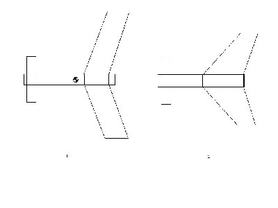

Tengo una duda,¿como se relacionan el centro de presiones del ala y el centro de gravedad del modelo?
Ejemplo:Un modelo tipo canard con el ala en flecha positiva de cuerda fija,el centro de gravedad situado a 2 cm por delande del borde de ataque en la raiz del ala.Se modifica el ala y se coloca un ala con flecha positiva, de menos envergadura y de cuerda variable de mas a menos(hacia el marginal del ala).Ambas con la misma superficie alar.¿Como averiguo el centro de gravedad del modelo con el nuevo ala?
Gracias.

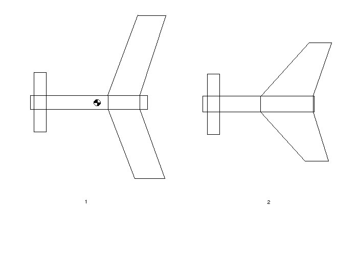

Gracias por la respuesta, pero la teoria ya me la sabia :D .
Veamos un caso practico para aclarar la pregunta.
Tenemos un modelo (1) que tiene un centro de gravedad conocido y un perfil determinado.Tenemos otro modelo (2)exactamente igual que el primero,con la diferencia que la geometria del ala ha variado, aun teniendo el mismo perfil .¿Como calcularia el centro de gravedad en el modelo 2 ?,o la pregunta al contrario¿como tendria que diseñar el ala para que me coincidiese el centro de gravedad con el modelo 1?
Por Sami

La forma de calcular el centro de gravedad de un avion viene explicado en varios sitios, cuando cambias el tipo, forma, perfil, del ala tambien tendras que variar el CG del avion, aqui te dejo un enlace que te explica como poder calcular cual seria el CG idoneo del avion con el nuevo ala:
http://www.rcnoticias.com/Tecnicas/CG.htm
Si lo que quieres es tener dos alas diferentes y poderlas intercambiar de forma que no tengas que andar cambiando el CG del modelo pues con las formulas que te dan en esa pagina deberias de poder calcularla.
Como casi como pasa con todo en aeromodelismo esto es solo una aproximacion, luego cuando volamos el avion es cuando ajustamos realmente el CG, esto nos vale para que el avion sea "volable" y poder salir con un minimo de garantias de exito pero para poder sacarle el maximo partido a un avion es muy dificil que acertemos con el mejor CG a la primera. :wink:
