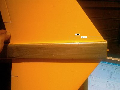

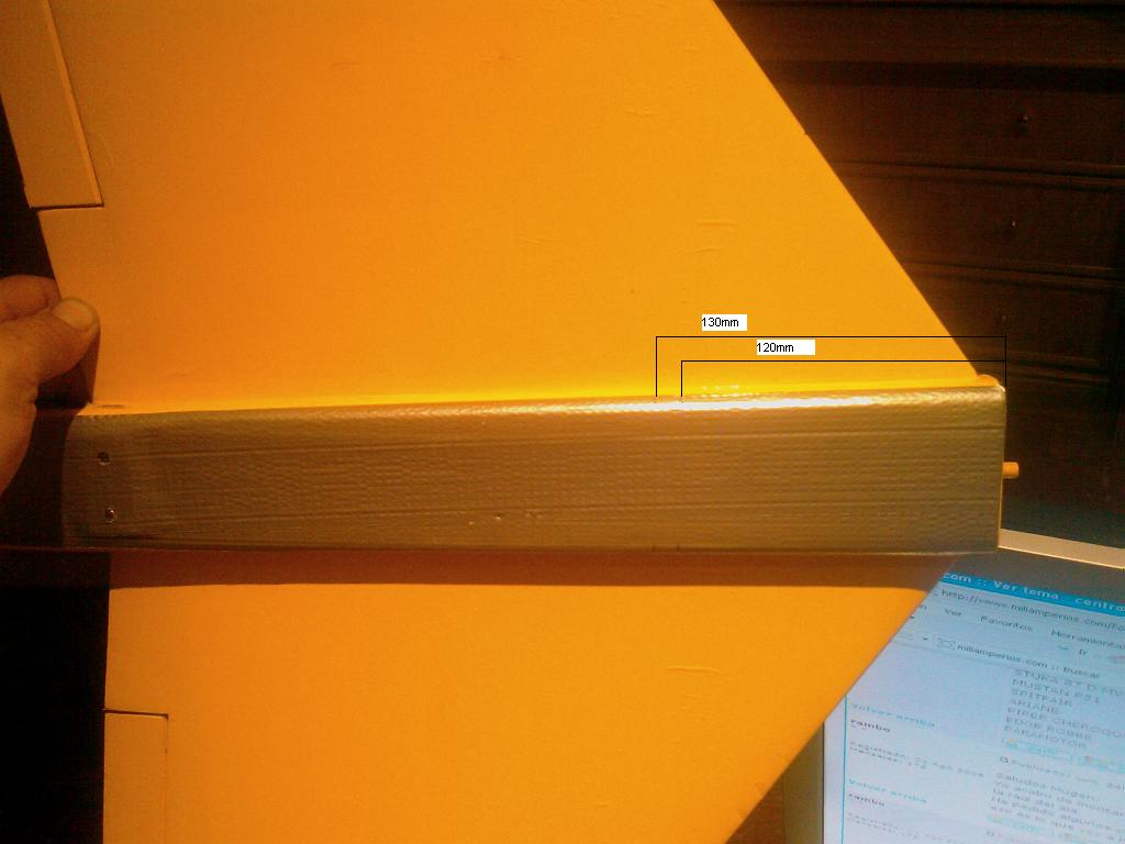

Cuando dices 120mm desde la raiz del ala, es tal como he puesto en la foto?
