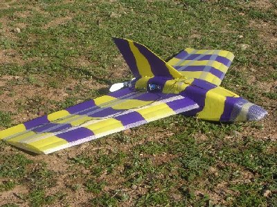

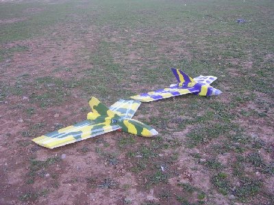

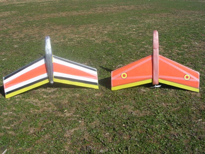

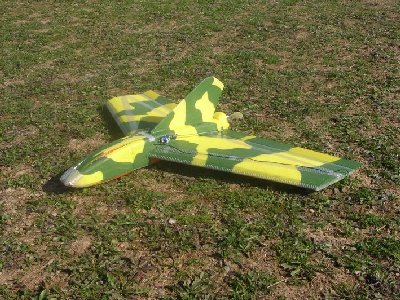

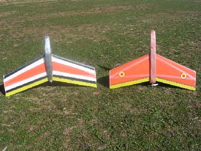

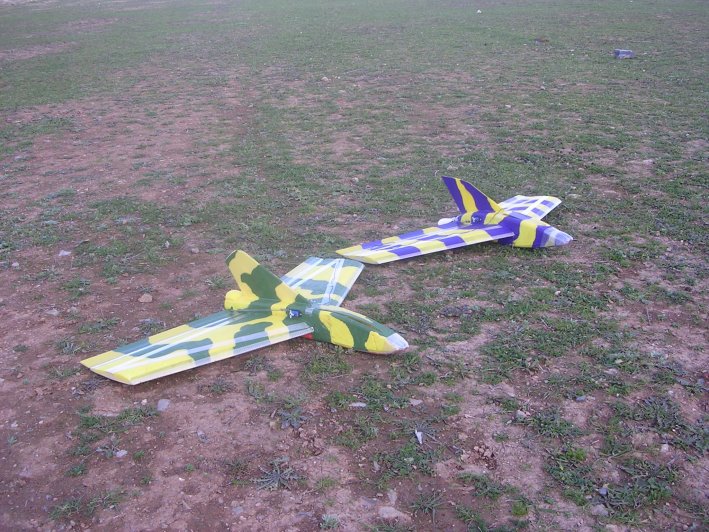

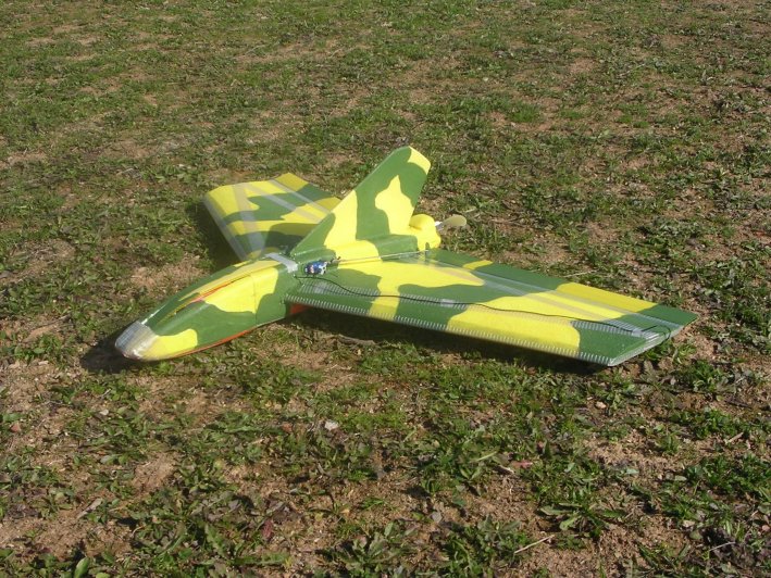

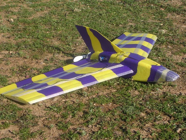

Ya hace tiempo que presenté en el foro el ala "Frailecillo"la que he seguido volando y con resultados bastante buenos.
Ahora he fabricado estos dos modelos que si bien tienen el mismo perfil , varían además de la decoración en el diseño del fuselaje y timón.
El peso es similar y anda sobre 380-390 gramos dependiendo de la capacidad de la pila.
En cuanto al vuelo es de gran nobleza, permitiendo pasadas muy lentas con total seguridad a la vez que otras a buena velocidad (todo lo que permite un 400/6v).
La envergadura es de 850 mm.
El perfil es un Eppler-635 con un 12% de espesor y conuna cuerda de 25 mm. en la raiz y de 15 en el marginal.
Es un perfil autoestable que lo he empezado a utilizar desde que ley un artículo sobre alas volantes en una revista de aeromodelismo.
Ahí van unas fotos que les saqué antes de volarlas por primera vez, por si acaso.
Saludos. Gerardo.

Por Eduardo Nuñez
#197933
por que ese perfil y no el eppler 186?
Por itubal
#198018
Jo! Eduardo, cada vez que leo un mensaje tuyo alucino. Sabes muchisimo de perfiles. ¿de donde sacas la info?.
Desde aqui quiero pedir un reconocimiento para Eduardo, por ser un mágnifico forero, por la paciencia que tiene con los que somos novatos, y por su esfuerzo en ensañarnos y en aprender cada día más.
GRACIAS
(y porque no lo puedo poner más grande)
Por Eduardo Nuñez
#198031
quiero decir que ese amodelo parece como una picojet, los que tienen la picojet me han dicho que se frena demasiado, esto es, un perfil muy gordo. Yo me hice la Zyklon 400 y usé el eppler 186, que tiene 10.27% asi se conserva mas la inercia y permite mejor los rizos, y no es tan fino como para necesitar enchapados o ser tan delicado.
Perfiles autoestables hay muchisimos, para todos lo gustos y necesidades. No hy que olvidarse que un perfil gordo consume potencia y velocidad.
Por Azor
#198967
El utilizar este perfil ha sido como ya explicaba más bien casual y en orden a las alabanzas que un aeromodelista le dedicaba en una revista.
Cierto es que no me he puesto analizarlo en profundidad (cosa que por otra parte no sé) pero si hay dos cosas que me han gustado, a saber:
- Un grosor que no necesita refuerzos adicionales (si bien como dice Eduardo está penalizado por un mayor frenado)
- Lo tenía a mano en la biblioteca de perfiles y además en el campo de vuelo
tanto con motor en llano como en la ladera, el vuelo es bastante aceptable. Estoy seguro que optando por el que tú dices mejorará el rendimiento. Sólo queda una cosa y es la próxima que haga la haré con ese perfil y ya veremos.
Saludos. Gerardo.
