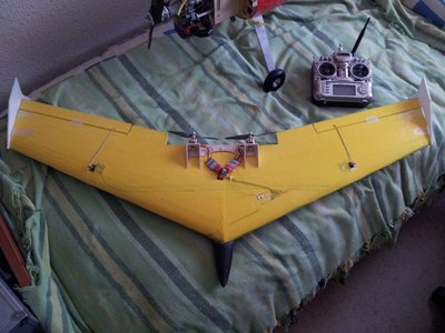

si los alerones seran mas cortos te pongo una fotillo de una mia para que pilles ideas y veas las diferencias
Por sito zgz
#1190918
pol los alerones de la amarilla no te rijas ya que es una evo zak y los alerones los llevan asi de pequeños e integrados en el perfil, es solo para que pilles referencia de posicion y hueco de motores
#1190919
Por que quites unos cm ( a ver cuántos) de la parte central, no pasa nada. Son más importantes los extremos exteriores.
¿Tienes algún croquis?

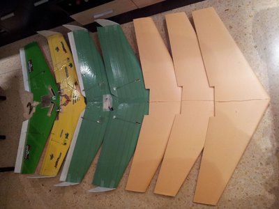

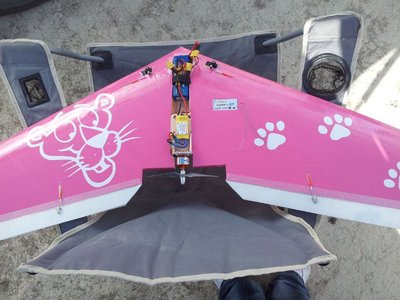

jajajaja gracias pero no todas son para mi, se las hago por encargo a mis compis del club de hecho la rosa fue por un.....
no hay huevos a hacer el ala rosa, y salio eso jajajajaja

aaa okey ya decia yo color rosa :roll: :roll: :roll: :roll: :lol: :lol: bueno ahora estoy asiendo una a un compañero y no se si entelar cela rosa jajajajjajajajaja buen en fin lo que te digo que para pasar el rato y llevar porrazos nada como las alas volante jejejejej saludos capitán
