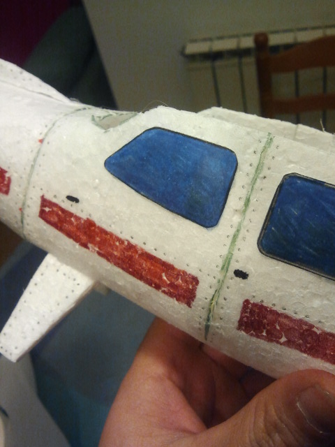

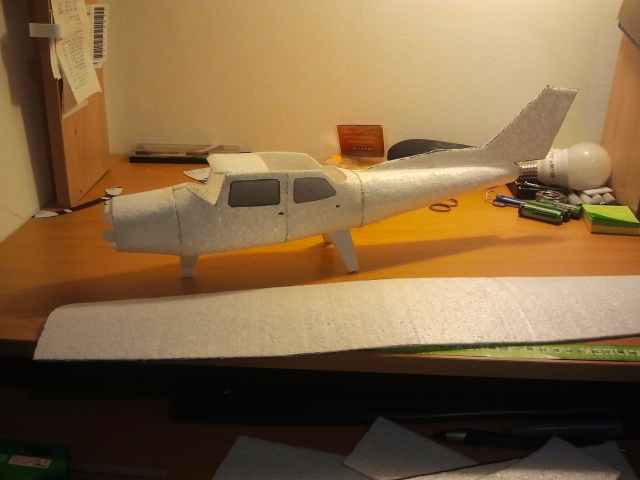

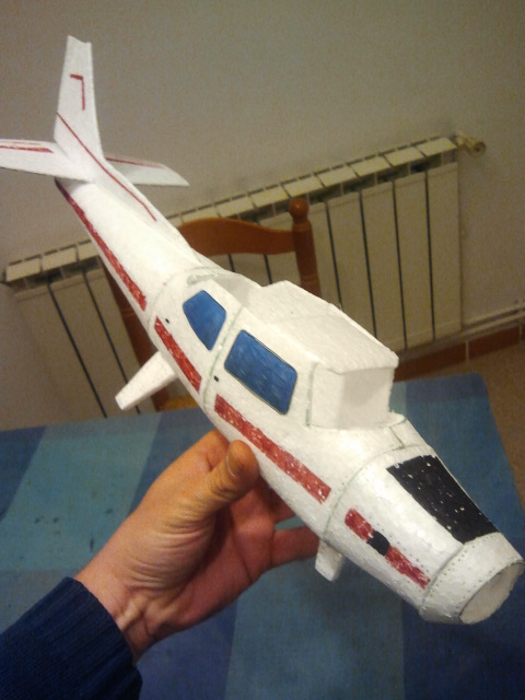

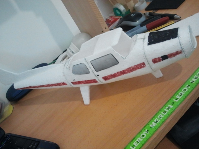

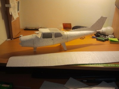

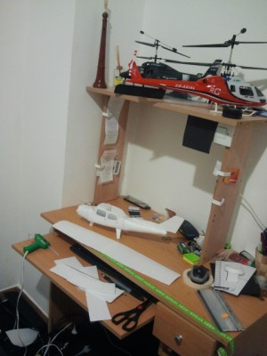

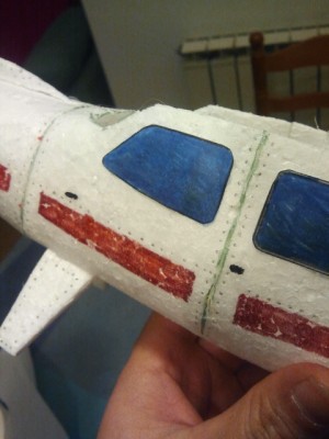

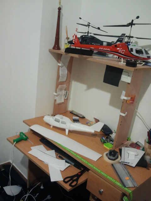

Hola, el otro día trasteando por rcgroups ví los planos para esta cessna. Se trata de un recortable de papel ampliado. Queda en un mdelo de 60 cm de envergadura. Le meteré un micro motor que tengo, un par de servos de 3,5 grms y una bateria de 2s, 150 mAH.

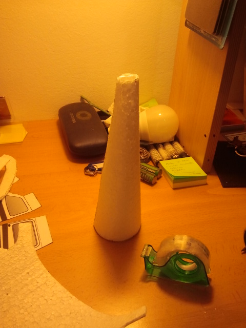

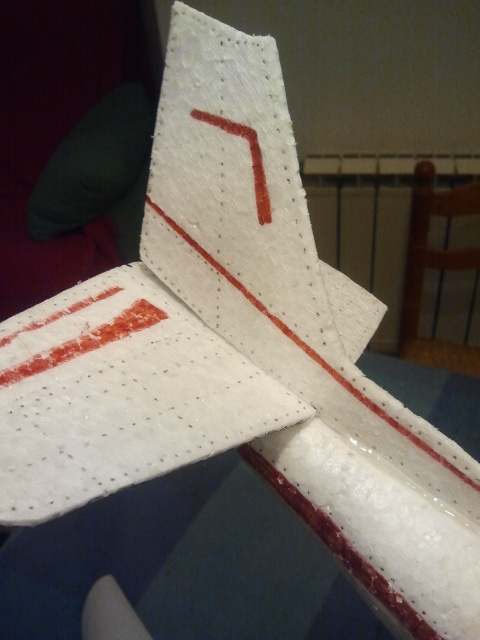

La he hecho en unas tres horas de trabajo.Falta reforzar alas y cola. El corcho lo he cortado de un taco de 6cm con un hilo caliente, lo curvo con el secador y el tubo metálico de la aspiradora...
A ver si vuela la cesnita.
