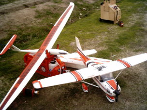

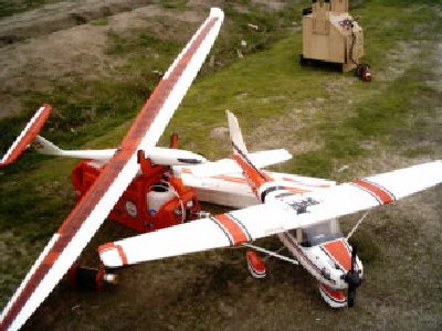

A ti si te gustan las semimaquetas esta es una muy buena, aunque a la hora del montaje hay que hacerle algun refuerzo, que si te decides por ella hay bastante explicado en el foro, eso de que mete el ala nada de nada un buen timado y a volar...
Con esta avioneta puedes hacer un monton de figuras acrobaticas , si le das caña la avioneta tira mucho yo la llevo con un tt 46 que puede con ella de sobra. Si quieres saber algo mas utiliza el buscador , te pongo alguna foto de la mia, pero en mi pagina web la puedes ver tal y como vuela.
