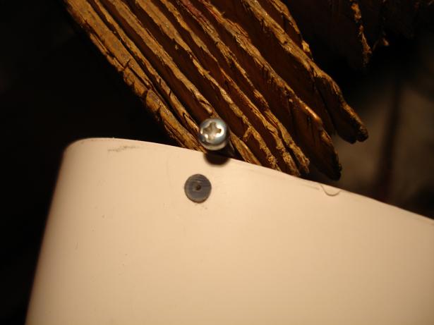

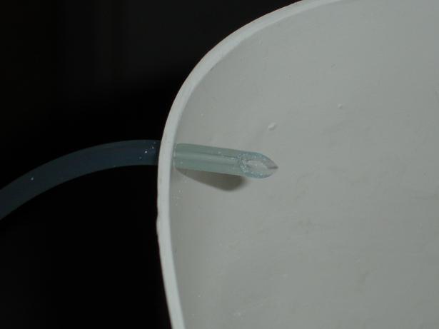

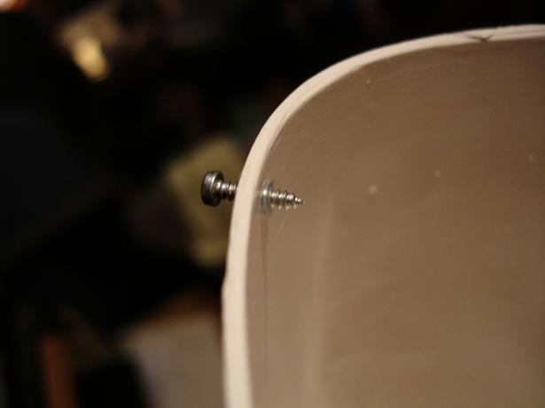

Bueno Manuel,esta es mi propuesta para la carena,se trata de poner un macarrón de silicona en el interior del agujero nuevo y pasar el tornillo.
El tubo de silicona si es posible que sea mas delgado que los que se usan para los motores.El agujero nunca mas grande que la cabeza del tornillo
Macarron cortado
El macarrón cortado como se ve para que pase mejor

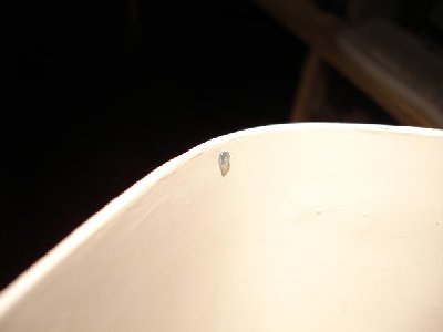

Por Xudev
#276643

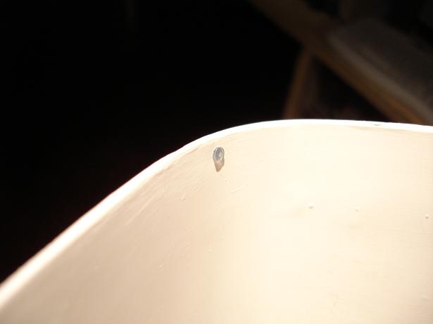

Y la foto que falta :wink: seguro que funciona y no se agrietara con vibraciones.A ser posible que la carena no entre forzada,porque si no con el uso quiere "recolocarse"
Trabajo finalizado

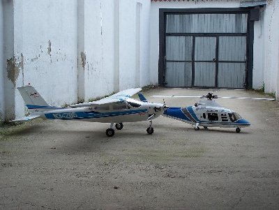

Pues te doy la buena noticia de que sigue surcando los cielos y es una gozada volarlo. Te comento que si que es un poco rapido en vuelo pero muy muy docil, la rapidez es que es un poco pesada, yo la llevo con un 4 tiempos y la sensación de un avión real en vuelo es sensacional.
El arreglo de la carena lo hice porque el 4 tiempos daba mas vibraciones y el invento del amigo Xudev en fenomenal y ademas como necesitaba un poco de pesa alante pues forre la carena por dentro de fibra de vidrio y eso no hay quien lo raje, asi que muy contento, animo y suerte con el proyecto, te mando una foto que es de hace muy poco para que la veas terminada y con un amiguito que le ha salido, saludos.

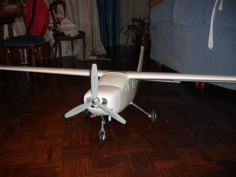

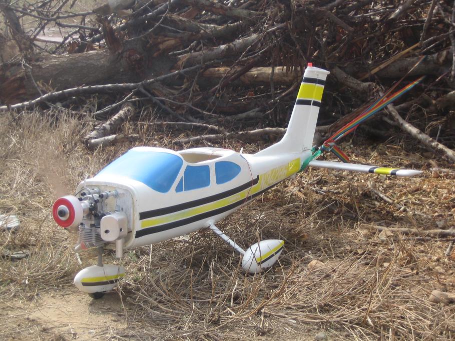

Por Xudev
#530256
bueno,un año mas tarde está finalizada :oops: .Gracias por tu paciencia Rafa :wink:
Por xevi87
#530465
Veo que el motor es de gasolina....marca y cubicaje? y la helice?
dw!
Por Xudev
#530516
El avión no es mío,es un pre-montado,para que su dueño ponga solo el equipo de radio,servos y poco mas,así que no lo debo pintar.
El motor que monta es un SPE de 26 CC, y la hélice que lo lleva es una tripala 16X8 de Graupner
