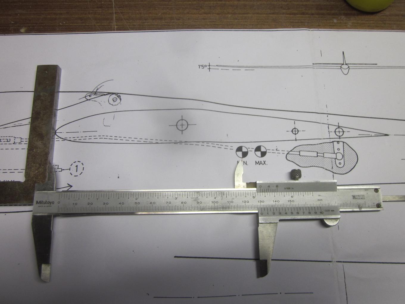

kasi escribió:Desde donde mido esa distancia? Gracias
:wink: Normalmente se mide desde la raíz del Perfil y del Borde de Ataque del Ala.
La imagen que adjunto es un ejemplo...

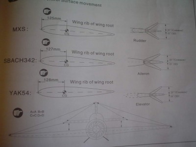

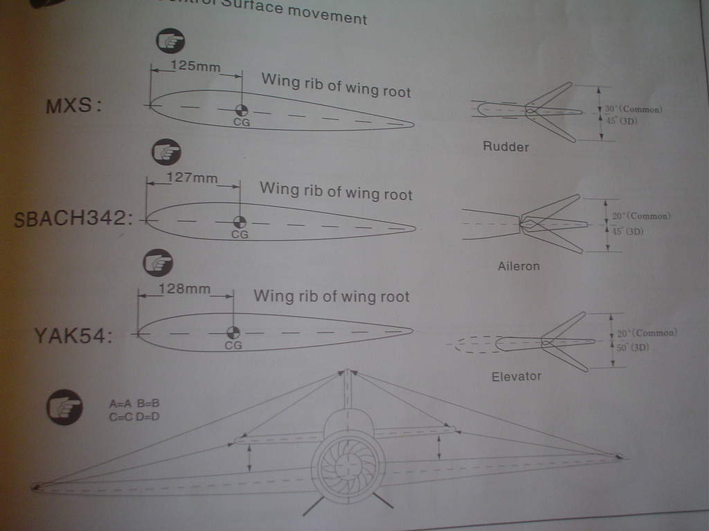

He tenido ese avion y creo recordar que el cg le cae justo detras de la bayoneta.
