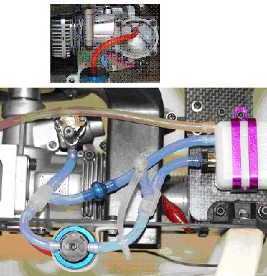

Hace unos días monte en una bancada, un motor Súper Tigre 2300, que nunca había ido redondo, con una bomba Perry y un carburador de la misma marca, para ver si mejoraba su comportamiento y antes de tratar de arrancarle quise leer bien las instrucciones (en ingles) que están bastante claras después de leerlas muchas veces, pero además quise saber que se decía de este asunto en los foros, principalmente en Miliamperios, después de leer casi todo sobre esto, empezaron mis dudas, ya que había diversidad de opiniones en muchas de las citas de este asunto, sobre todo y principalmente en lo tocante a la regulación del famoso tornillo allen y su sentido de giro para aumentar o disminuir el caudal que la bomba envía al carburador del motor.
En las instrucciones de la bomba dice que girando el tornillo en sentido horario (metiendo el tornillo) disminuye la presión (y el caudal) y en sentido antihorario, (sacando el tornillo) aumenta el caudal y la presión.
Pues en el foro algunos dicen lo contrario.

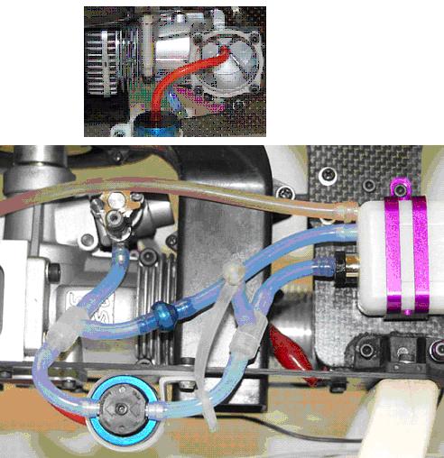

Ante la duda y la poca claridad de la traducción (debida a mi poco dominio del ingles), decidí verlo prácticamente, para lo cual saque el extremo del tubo que va al carburador ( ver el esquema de montaje), o sea el que alimenta al motor, y le metí en una probeta graduada.
Retire la bujía, para que el motor pudiera girar libremente, y con el tonillo allen sacado unos tres m.m. de la tapa (girándole en sentido antihorario), di con la mano, diez vueltas a la hélice, y mire la probeta, tenia 4c.c...
Metí el tonillo dentro de la tapa unos dos m.m., girando a derechas, en el sentido horario, o sea cerrando, y volví a mirar la probeta, solo tenia 1.5 c.c...
Ahora se ve claramente que cerrando, a derechas el caudal disminuye, y abriendo a izquierdas, el caudal aumenta, como si se tratara de un grifo de nuestra casa.
La cantidad de carburante que menciono no es significativa, ya que depende de la capacidad del motor montado, el de la prueba es un 22 c.c.
El montaje de todos los componente, en la bancada (y así lo haré en el avión) es el mostrado en el esquema y en el se ve que por el tubo de retorno pasa gran cantidad de carburante, y si no se instala este, seria la aguja de alta la que tendría que parar la gran cantidad de liquido que manda la bomba.
No se monta el tubo que viene del escape, para presurizar el deposito, ya que es totalmente innecesario, dado el gran volumen que es capaz de mandar la Perry, lo que si es imprescindible, es un tubo de aireación, ya que si no se monta, estaríamos creando una depresión en el deposito, que llegaría a invalidar la acción de la bomba.
Esta claro que este tubo deberá llegar hasta el fondo, ya que si no, en un invertido podría vaciarse algo de carburante.
También muestro un esquema de una sección de la bomba Perry, esto lo tengo que deducir, ya que no tengo ninguna para destripar (seria bueno si alguien tiene una rota que la desmontara pera salir de dudas)
Se trata de una bomba clásica “aspirante-impelente” que lleva montadas dos válvulas A y B en contraposición, que cambian de estado a cada movimiento de la membrana M, aspirando o impeliendo el carburante en el sentido de las flechas
La membrana M separa las cámaras G (gases) y C (combustible) y es accionada mediante el tubo que viene del carter, y que transmite las presiones-depresiones que se producen en este debido a la subida y bajada del pistón.
Para oponerse y regular estas presiones esta el resorte R, que endurece el movimiento de la membrana, y es el que accionamos con el tornillo allen, endureciendo el muelle al apretar, y por tanto reduciendo el movimiento de la membrana, con lo que se consigue, reducir el volumen de liquido, enviado.
No se si todo este rollo aclarara este asunto del bombeo, pero a mi si me ha servido para que después de algunas correcciones el motor arranque a la primera, ojo que si que lo hace, yo doy unas vueltas a la hélice sin “chispo”, y una vez conectado este, “arranca al cuarto de vuelta”.
Lo que si estoy de acuerdo con el manual, es que se debe agotar el carburante al final de la jornada , ya que si quedara la cámara llena, al final el alcohol se evapora y se queda solo el aceite, y después de repetirse esto varias veces, este aceite dificulta y entorpece el movimiento de las válvulas, y del diafragma.
