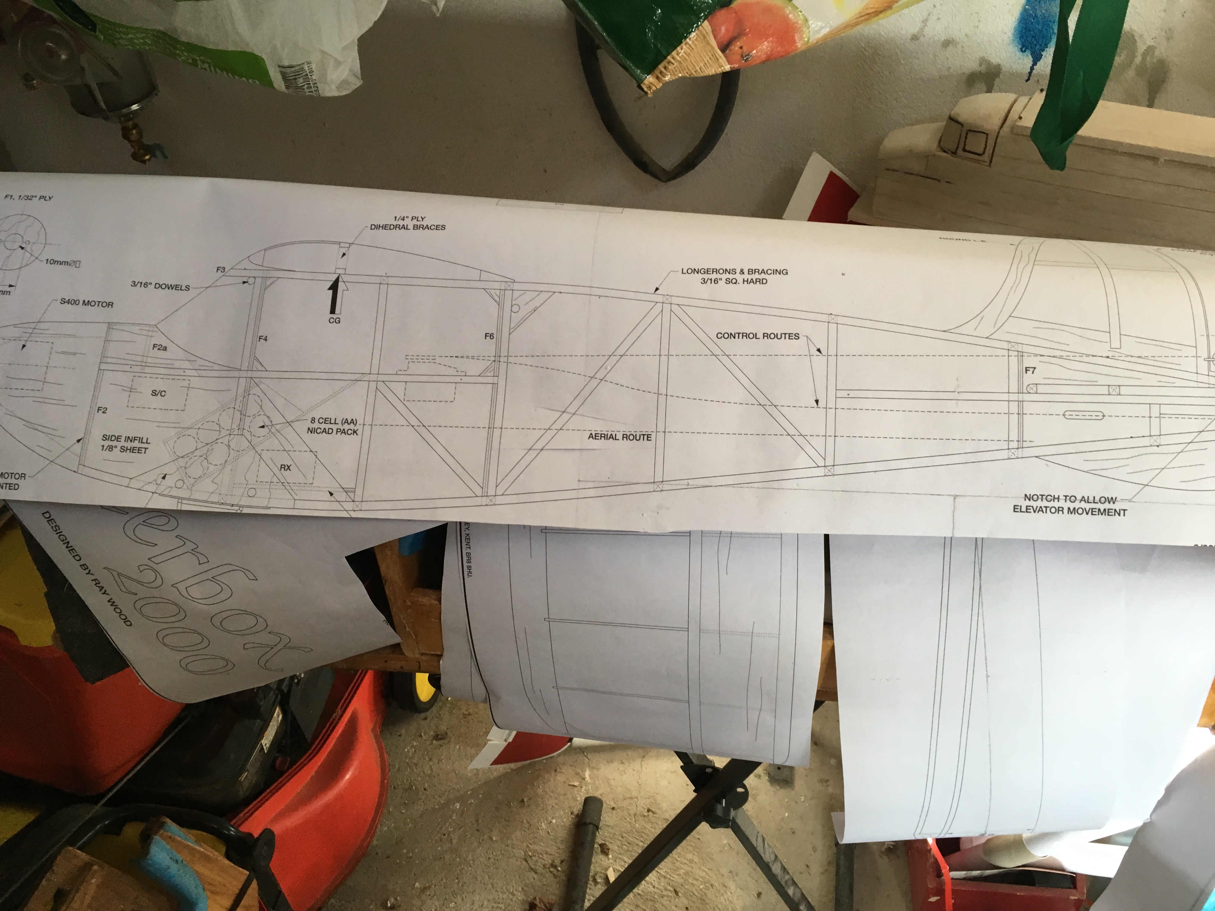

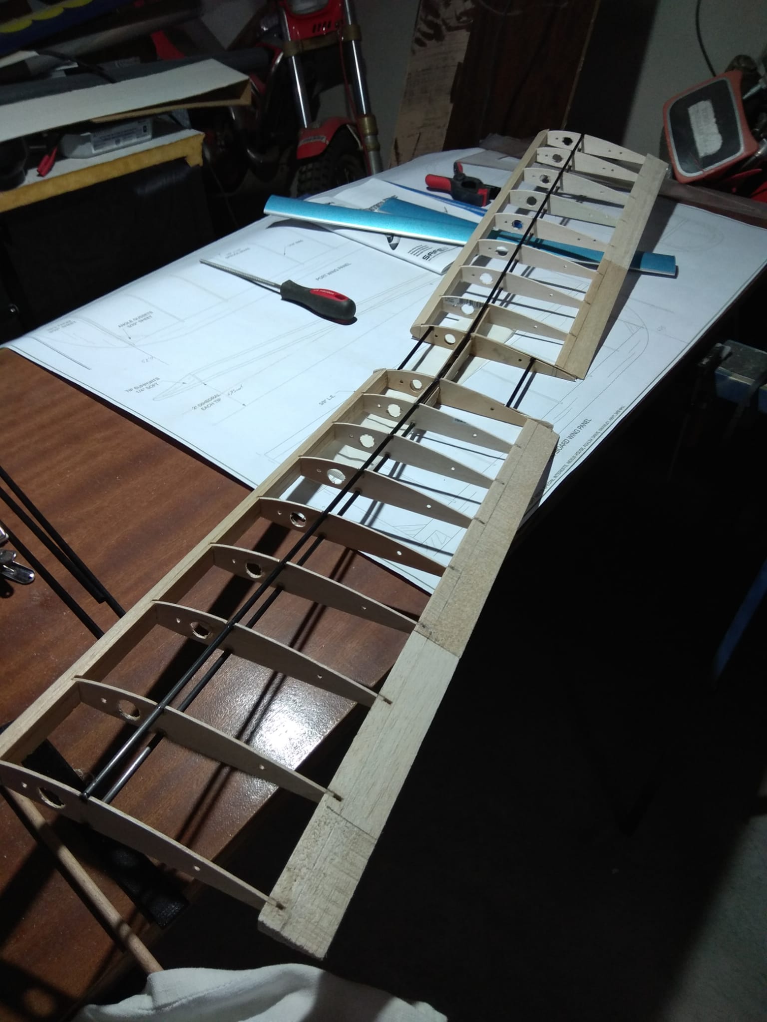

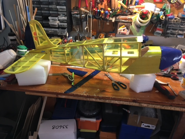

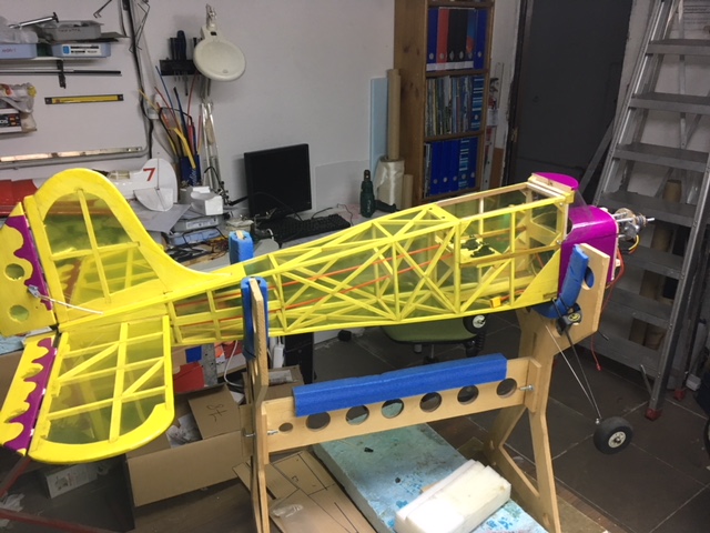

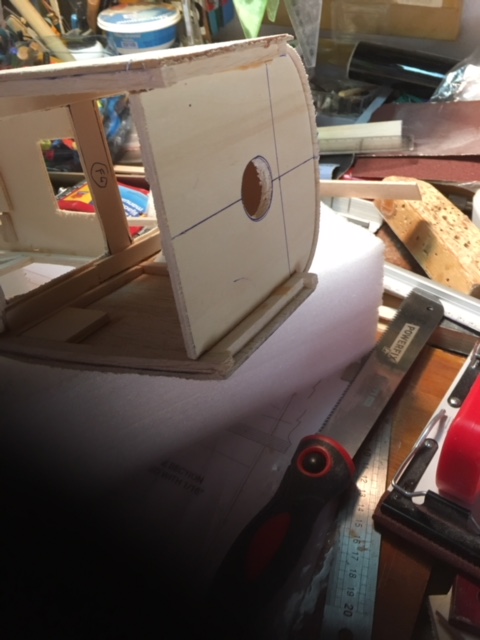

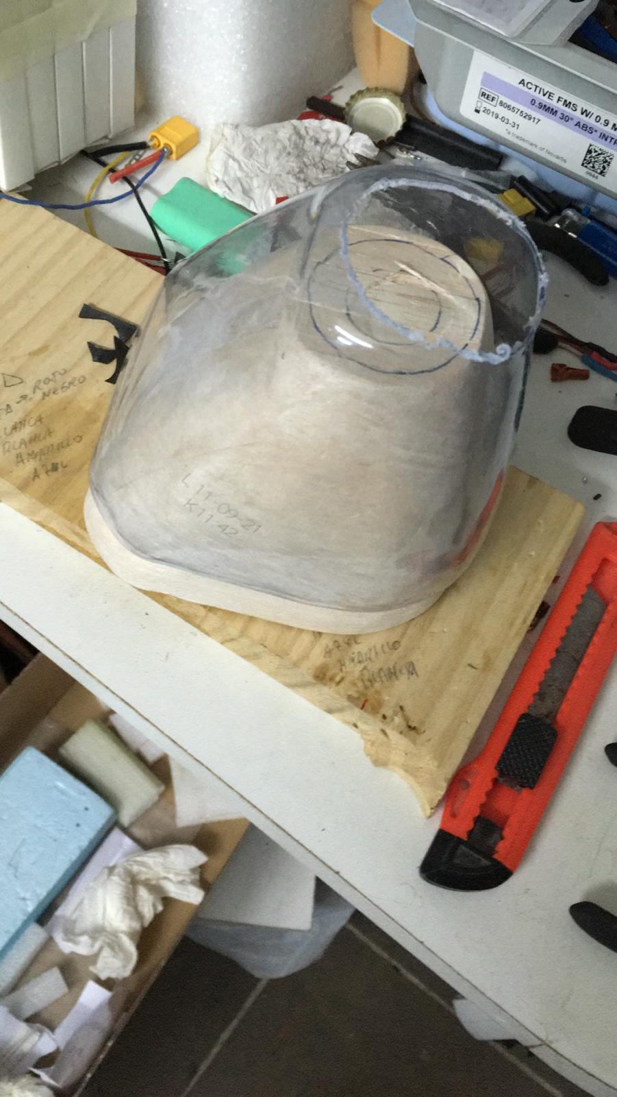

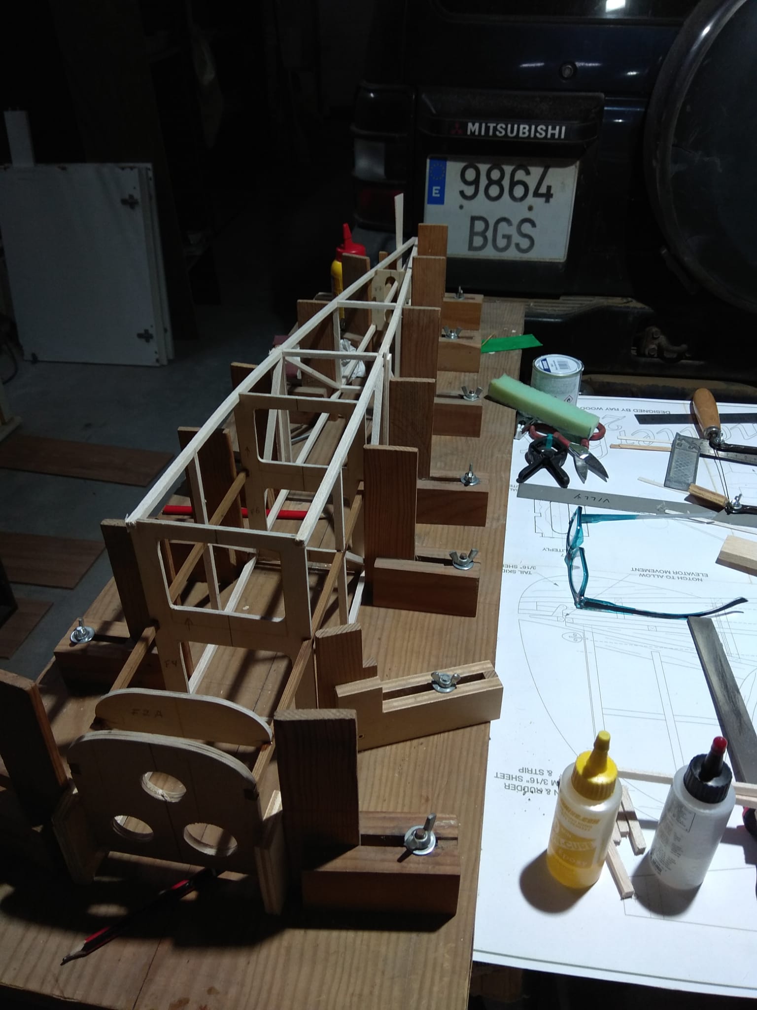

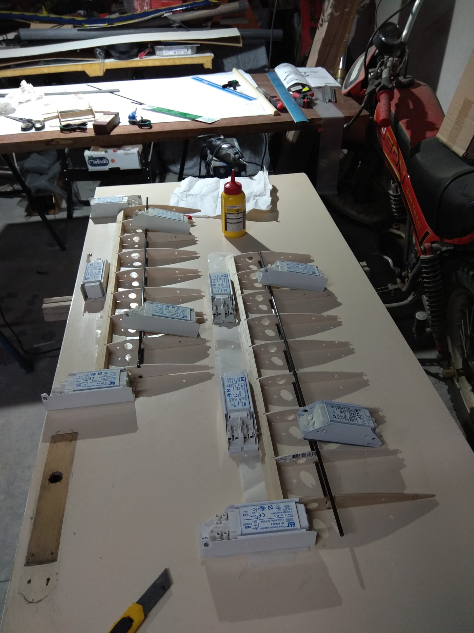

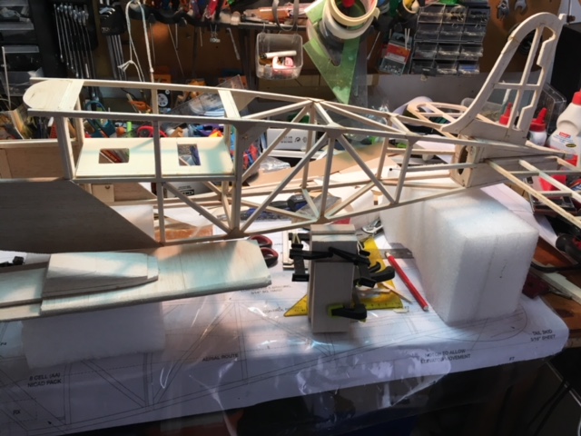

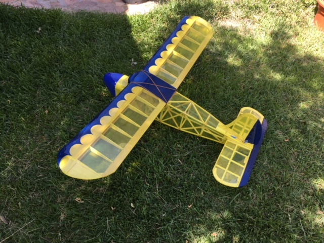

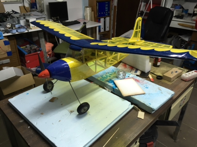

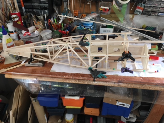

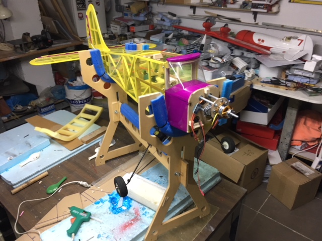

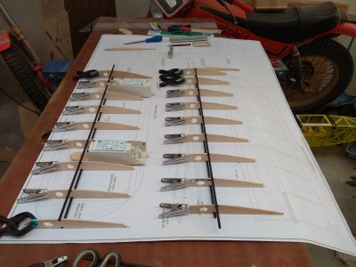

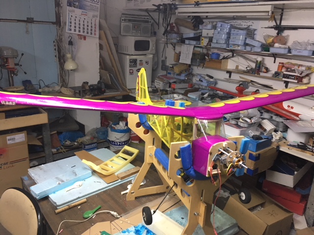

Como soy un vicioso del taller este verano he estado haciendo este pájaro.

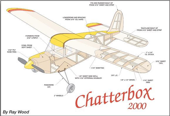

Se trata del CHATTERBOX que apareció en el año 2000 en la revista RCM&E y que incluía el plano a dimensiones algo reducidas, pero que hoy en cualquier copisteria te lo amplian como quieras.

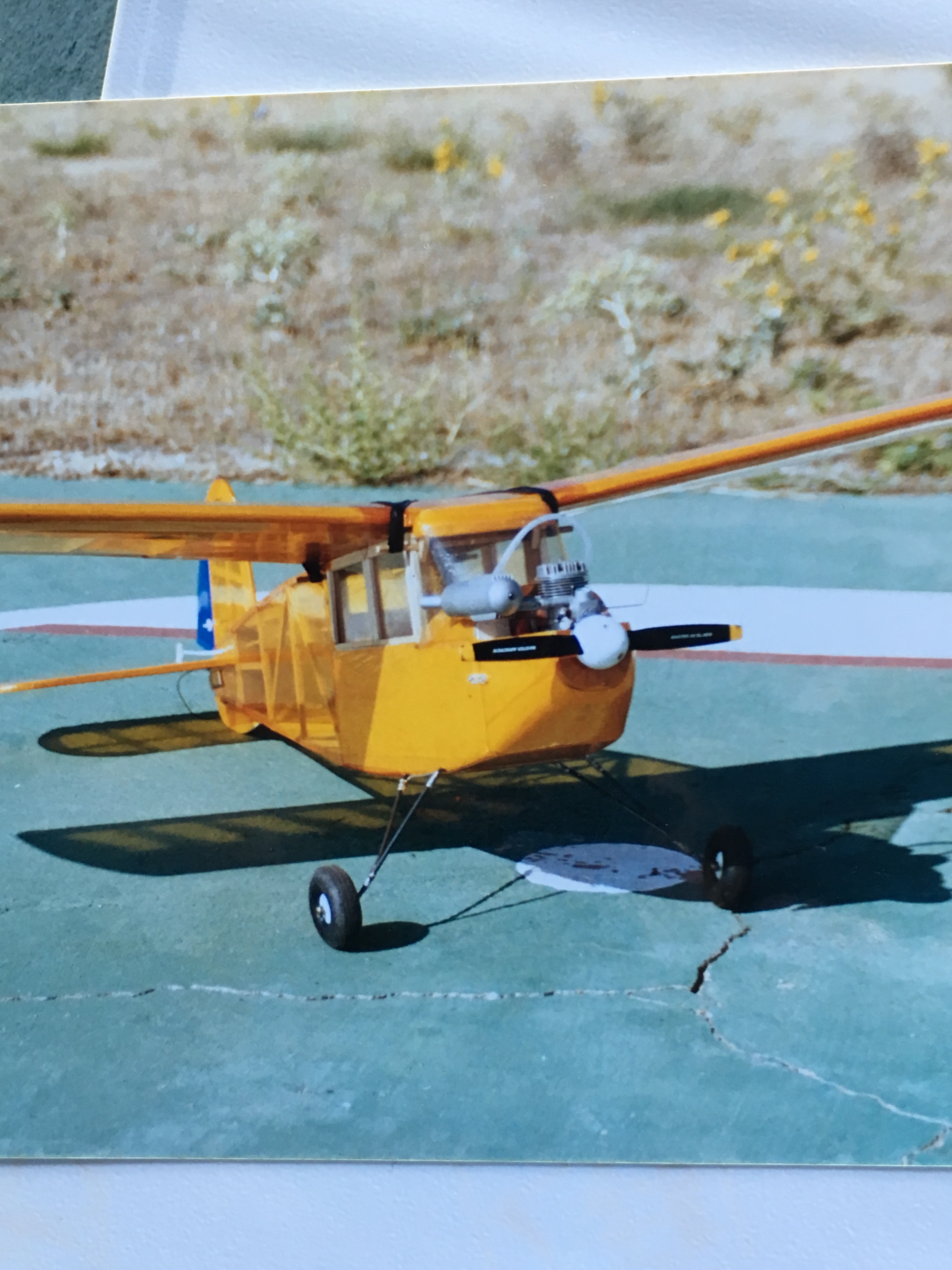

En su momento, hace varios años, lo hice a un 35% mas grande y lo motorice con un OS 4OFX, que recuerdo lo volvía loco y con deciros que a ralenti había que luchar para bajarlo al suelo os digo todo.
A lo que vamos.... me entro el agrión y me replantee volver a hacerlo, pero esta vez eléctrico...y manos a la obra.

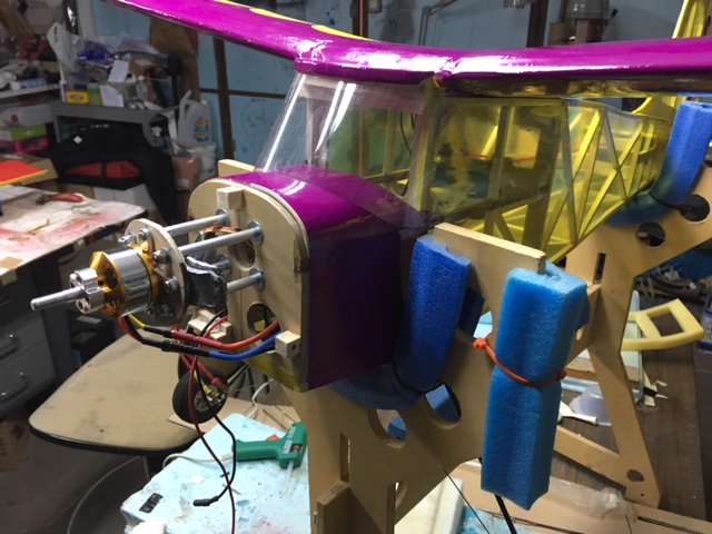

Deciros que el avion lo terminé y ya ha volado varias veces. Inicialmente con un variador de 30A, un Turnigy de 1100 kv (que hube de cambiar pues fallaba) y lipo de 3S a 2200 mAh. 2 servos mini de HK y ruedas de balon tipo Piper que tenia en el cajón de desastres.
