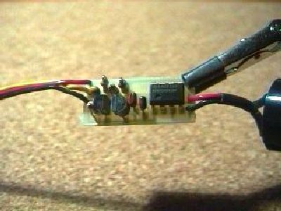

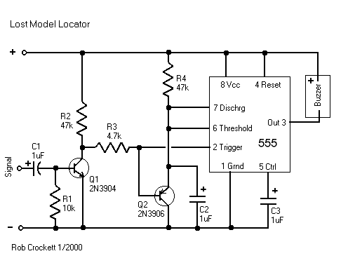

Hace algún tiempo publiqué en algún sitio este mismo post acerca de la construcción de una chicharra casera (localizador sonoro) y me han pedido que lo haga aquí por si puede ser de utilidad para alguien.
Los circuitos los podéis encontrar en esta página http://geocities.yahoo.com.br/aca_mg/artigos.htm

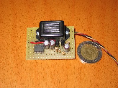

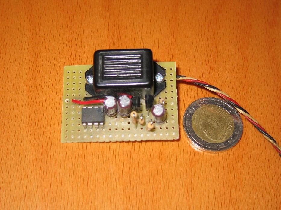

Como vuelo en zona de bosque no es la primera vez que tengo que subir a los árboles para divisar donde pudo haber caído aquello que, teoricamente debería volar sin problemas. Así que me fuí a la tienda de electrónica, compre los elementos por 4 Eur y me puse a la faena. El chisme se conecta a una bahía de servo del receptor y funciona de la siguiente forma: cuando el receptor recibe señal de la radio, está calladito; pero cuando no recibe señal porque apagas la emisora o pierde la señal, emite un pitido que en mi caso y con el buzzer que instalé se oye a 50-100mts, lo cual facilita localizar los cachos de tu modelo. Además asi nunca te olvidas de apagar el interruptor del avión… :wink:
Como veis se puede hacer más pequeño sobretodo si se utiliza un buzzer más chiquitín.
El resultado es el siguiente:
Buenos y seguros vuelos.

genial, porque yo utilizo el de hobbico y entre otras cosas sale mas caro y se escucha como máximo 40 mts. aprox. me pondré manos a la obra.
gracias

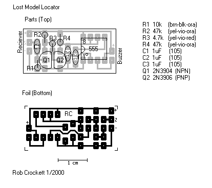

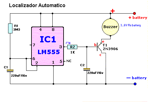

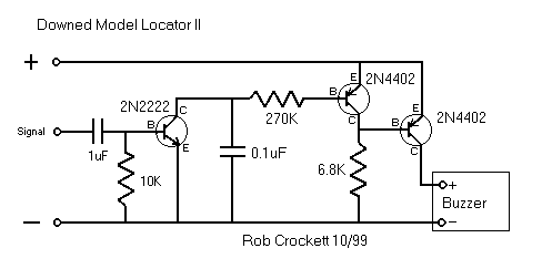

Esa solucion esta de lo mas interesante, pero no logro entrar a la pagina para ver el circuito :( , por mas que trato siempre me da time out. No pudieras poner el esquema aqui en el foro?
Por Perico Perez
#181839
Creo que son éstos:
Por shakespeare
#181851
:D Si, esos mismo son. Muchisimas gracias por tan pronta respuesta. Hasta ahora solo he volado en aviones del club, pero estoy terminando un Eagle 2 casero y pienso ponerselo. Ultimamente hemos tenido muchos aviones "libres" que les gusta irse por su cuenta. Algunos aun los estan buscando....
