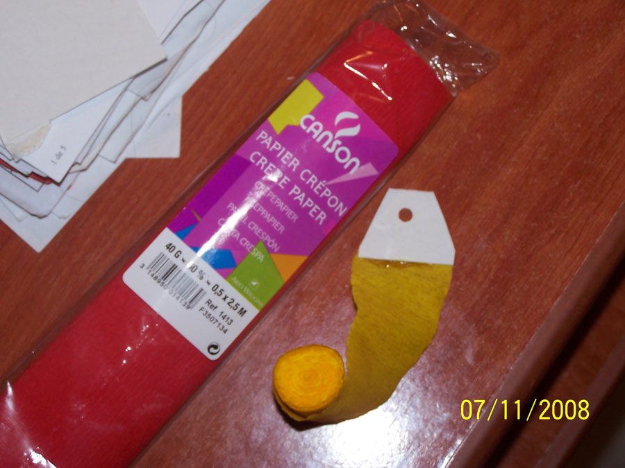

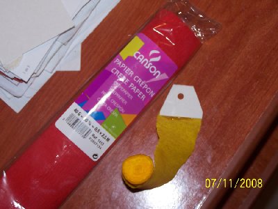

No se si os puede sevir de ayuda , la esperiencia la tengo de los combates ... pero con vuelo circular.
En esta modalidad las cintas se autoconstruyen por los propios aeromodelistas y al ser una disciplina FAI , estan estipuladas sus materiales y dimensiones.
En cualquier tienda de manualidades o libreria podreis encontrar papel crepe
Es un papel bastante fino y rrugoso que se sirve en diversos colores.
Los rollos que yo poseo para tal fin son de 0,50 metros ancho X 2,5 metros largo, se pueden cortar con facilidad ( segun el ancho deseado ), con tijeras, y pegar si se desea mas longitud , tener en cuenta que para facilitar el combate sin rriesgos inecesrios a los modelos , el hilo tendria que ser de no menos de 1,5 metros y que a partir de esa distancia queda 2,5 metros de cinta para dar cortes.
En la zona inicial se le pega una cartulina doblada y se le realiza un orificio donde fijar el cordel de arraste, normalmente hilobala de esparto.
El material que utilizais ( cinta Carrocero ), creo en mi opinion es demasiado duro y de dificil corte, ademas si se realizan cortes es muy importante que cada contrincante tenga la cinta de distinto color, mientras esta cae se puede comprobar el corte y de quien es el trozo que cae.
Para el empalme como la pieza cabecera de arrastre suelo utilizar pegamentos tipo Imedio o UHU son los que dan mejor resultado.
El papel crepe es ligero pero ademas muy resistente a la traccion los modelos de combate en esta modalidad superan los 120 kmh y la cinta permanece perfecta.
Bueno esperando que les pueda servir mi comentario .... un cordial saludo para todos Luis M. Pombo.
