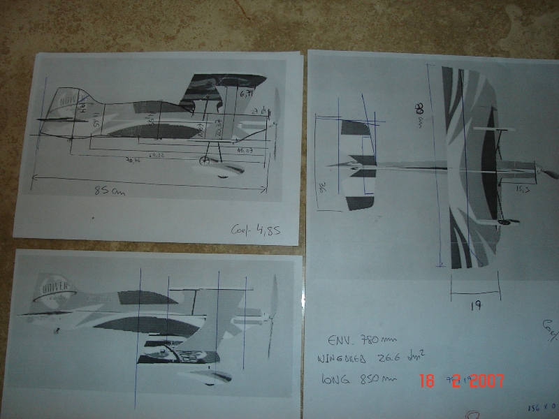

Les presento mi proyecto la idea surgió mientras volaba en el simulador Realflight G3.5 y cambié de modelo, en esta parte el programa presenta una vista 3D del modelo seleccionado que puede moverse con el mouse a la posición deseada. Hace tiempo que me gustaba el biplano de RCU pero como mi economía es escaza en vez de gastar u$s82 en el original lo hice por u$s10. Fué así que saqué tres vistas del modelo capturando las pantallas del simulador luego tomando envergadura y longitud de la página del fabricante saqué las proporciones del modelo completo.
Aquí va la foto de lo primeros bocetos.

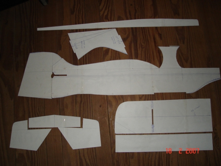

Aqui la foto de las plantillas, primero dibujadas en papel y luego pegadas sobre cartón fino.

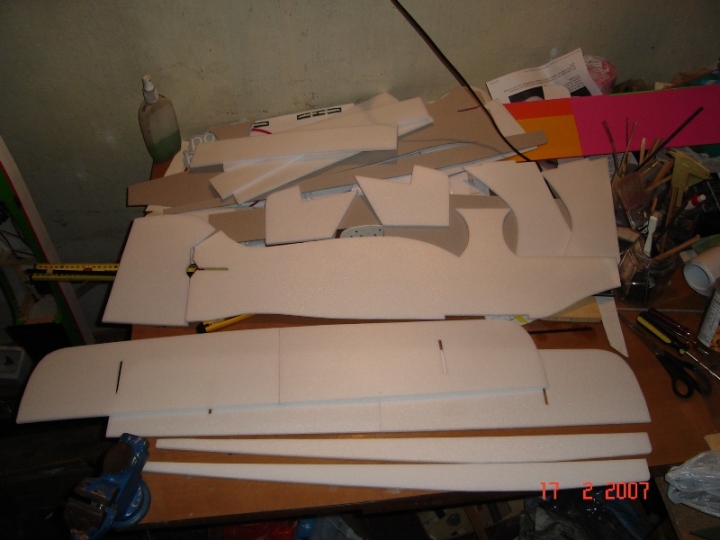

#413757
Piezas ya cortadas en depron de 5mm

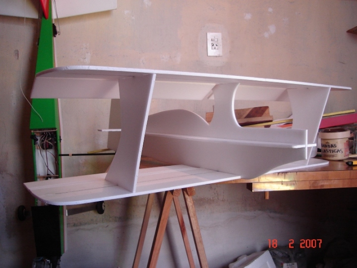

#413760

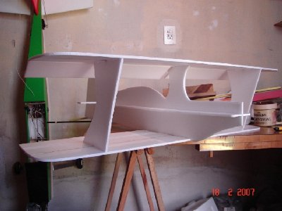

Montaje provisorio, las alas ya con su refuerzo de carbono y alerones pegados.

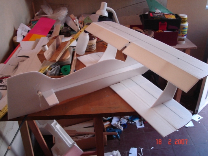

otra...

#413800
Creo que me quedó muy alta el ala superior la voy a modificar para bajarla un poco, unos 20mm aprox.
Bueno cutter en mano me dicidí a operar, cuando lo armé me pareció un poco desporporcionada la altura del ala, seguramente un error al tomar una medida, la bajé 45mm!!! ahora es otra cosa, va quedando todo en su lugar.

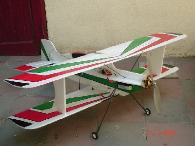

#418680

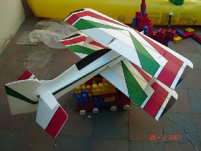

Sigo con el RCU Bipe, luego de un fracasado intento de pintura con unos acrílicos marca Acrilex el resultado fué desastrozo, la pintura no se adhería al foam y se formaba como una goma, para otra tipo de artesanías debe servir para foam no, por suerte la pude quitar realtivamente fácil, realicé en un trozo de foam pruebas de pintura con acrílicos marca Alba con muy buen resultado, luego apliqué barniz acrílico brillante marca Acrilex y este sí resultó excelente no ataca al foam.
El primer intento de pintura era similar al modelo original con diferentes colores azul fluo, rojo flúo y verde flúo, pero al no servir las pinturas me decidí por una decoración mas simple y rápida con lo colores que tenía a mano, aquí va una foto.

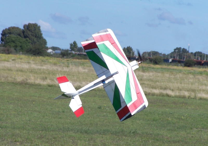

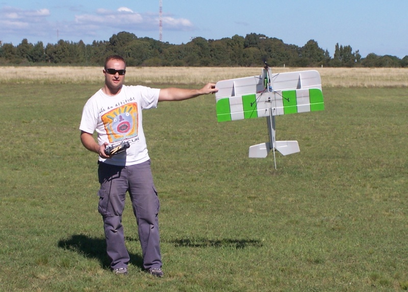

Van las prometidas fotos del estreno, vuela sobre rieles... :D :D

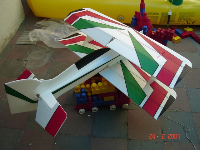

#430680

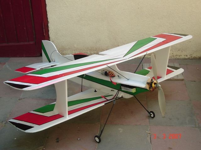

otra...
Por Deif
#431047
Te ha queddo muy fino todo. esa foto con el avion en hover y cogiendolo dela punta del ala me gusta mucho jejeje... cuando nos deleitaras con un pequeño video para ver su vuelo.
