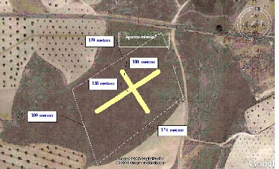

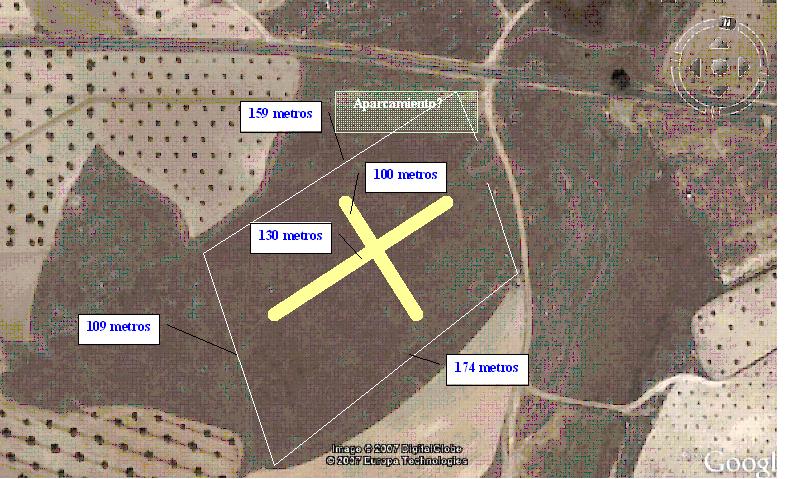

hola estamos estudiando hacer esta pista de vuelo la orientacion de las pistas esta por confirmar los vientos dominantes.. una pregunta
.- las distancias de las pistas son adecuadas ó por el contrario nos estamos quedando cortos.
volaremos electricos y algun glow.
.- cual seria el largo y ancho idoneo para una pista ?

Las medidas estan muy bien, nuestro campo tiene solo una pista de 75m X 10m y volamos acrobaticos de 3 metros, la orientación es muy buena por q teneis el sol en la espalda q para mi es mas importante q los vientos predominantes.

Las pistas es mejor que se corten a 45 grados. Donde habéis previsto el aparcamiento, cuando salgais a volar vais a estar mirando al sol, es mejor que lo pongais al sur (suponiendo que en la foto el norte esté arriba). De todas formas, lo mejor es orientar la pista a los vientos dominantes y poner el aparcamiento de forma que al volar tengáis el sol lo más a la espalda posible. Tened en cuenta también, que por las mañanas se vuela más, por lo que es preferible aparcamiento al este del campo que al oeste.
Otra cosa, si os asfaltan la pista, a ver si cuela que os hagan también los accesos de boxes a pista.

la orientacion de las pistas de momento es provisional a falta de un estudio sobre los vientos dominates que mas o menos sigue la pista que va de este a oeste.

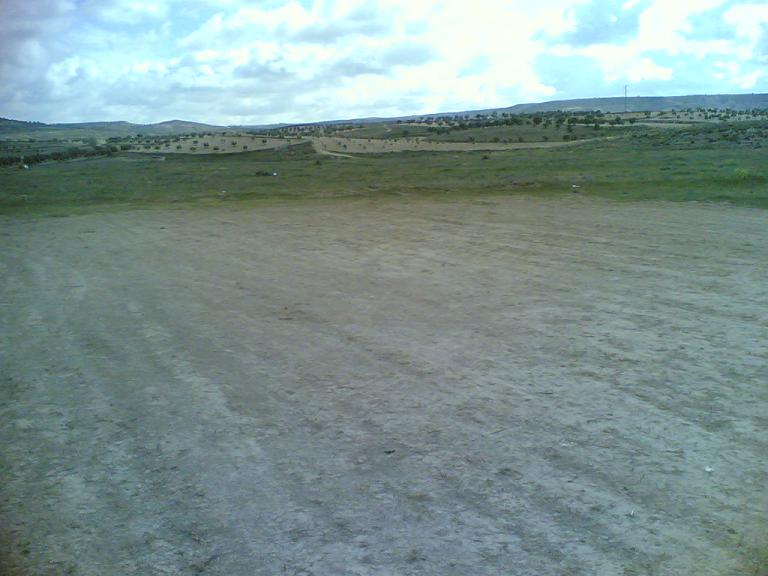

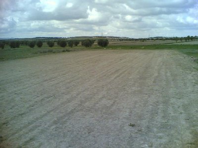

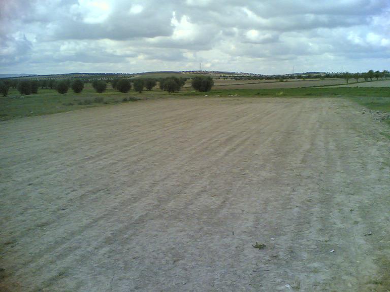

Pues me pase esta mñn y por alli no habia nadie, la verdad es que el dia tampoco acompañaba... Pero en fin, ya que estaba allí no me iba a ir sin probar vuestra pista, espero que no os moleste... Me ha encantado y la pista esta muy bien a mi juicio no hace falta ni asfaltarla...
Despues de un vuelo de mas de media hora con la Minimag y como 10 tomas (probando pista :lol: ) me fui. Tb he echo un par de fotos de la pista.
