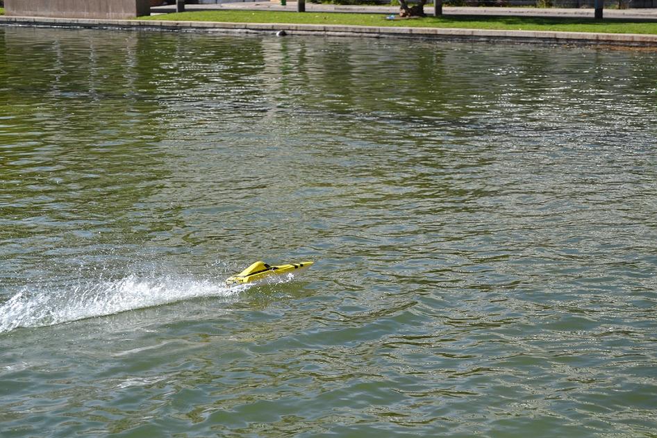

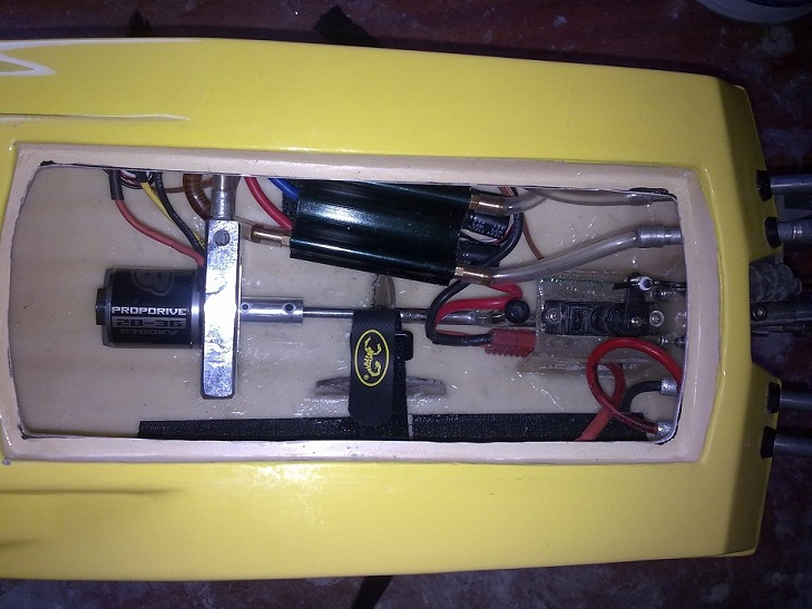

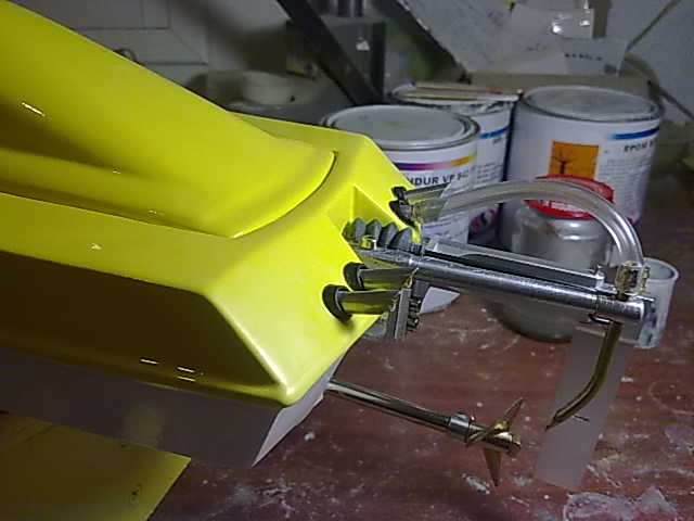

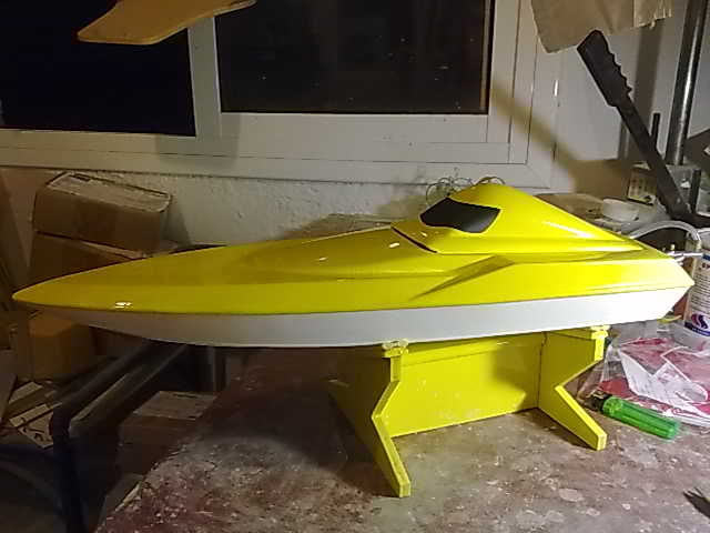

os pongo unos videos de unas cobras, antiguas ya tienen una pila de años, bueno una sí que está restaurada, la otra es copia en resína, las cabinas son nuevas en resína de molde sacado de pieza de corcho cortada y lijada. a ver sí alguien adivina cual es original y la copia 50% jjjj. Toda la transmisión está modificada, eje rigido, timón aluminio a la derecha, refrígeración de bancada de motor y variador por agua, motor outrunner de heli de 2700 kv, helice 38, variador de 50 amp, lipo 3s 2200 ma, 25c. 6 minutos y todo frío, bateria entre el 35 o 40%. Peso con batería 1150g. espero que os gusten los videos.

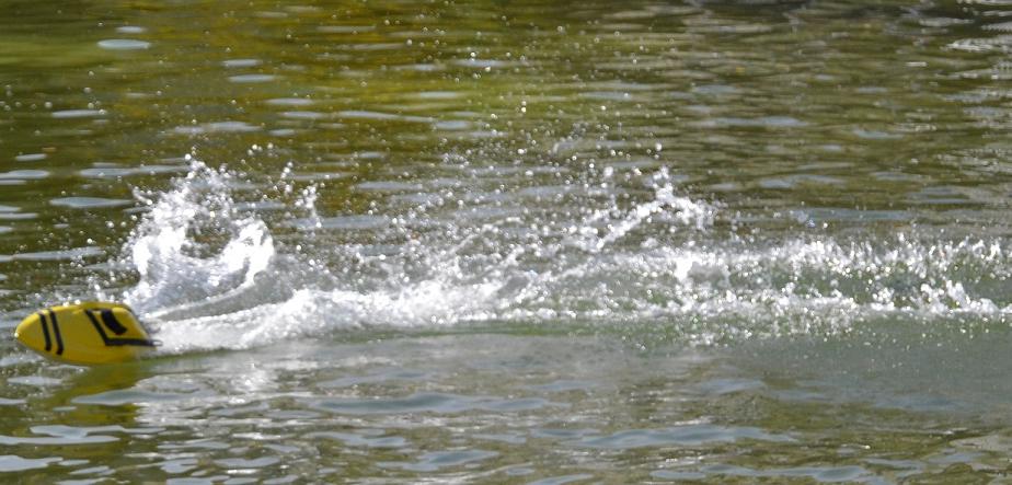

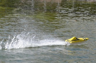

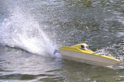

Unas fotos

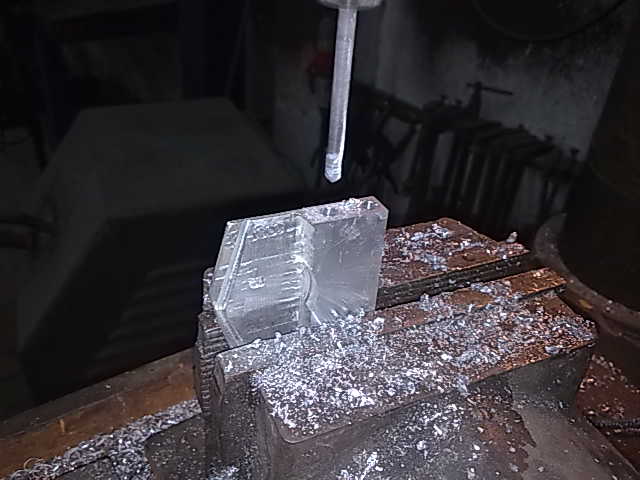

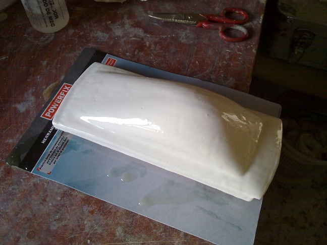

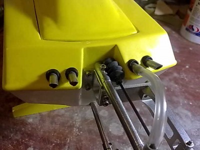

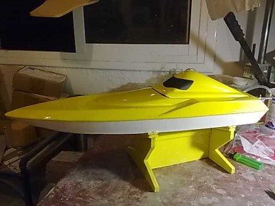

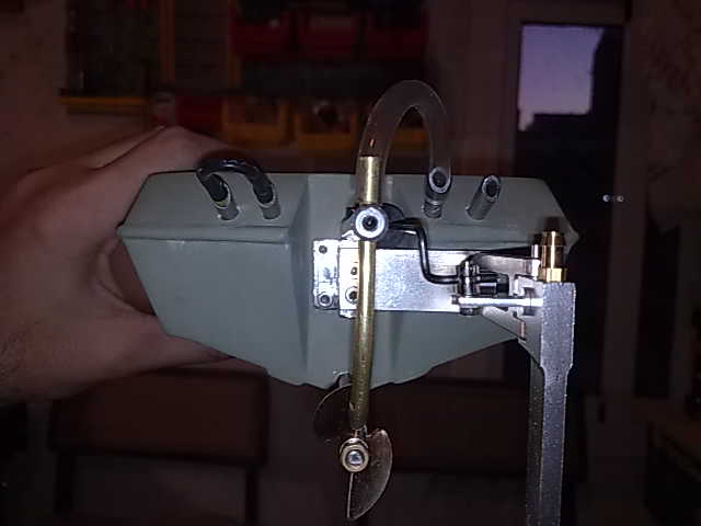

Unas fotos, si queréis alguna foto más o alguna pregunta aquí estamos.

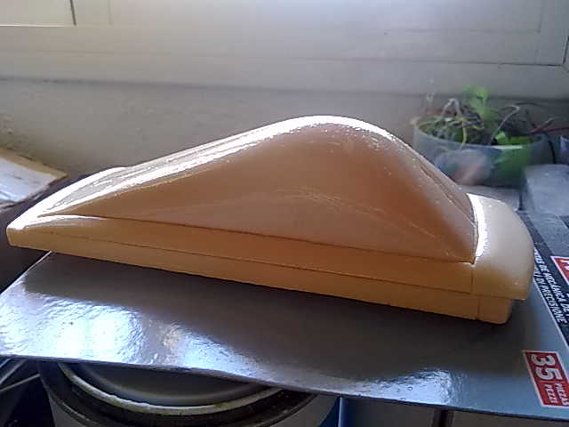

cabina de corcho
Molde en fibra

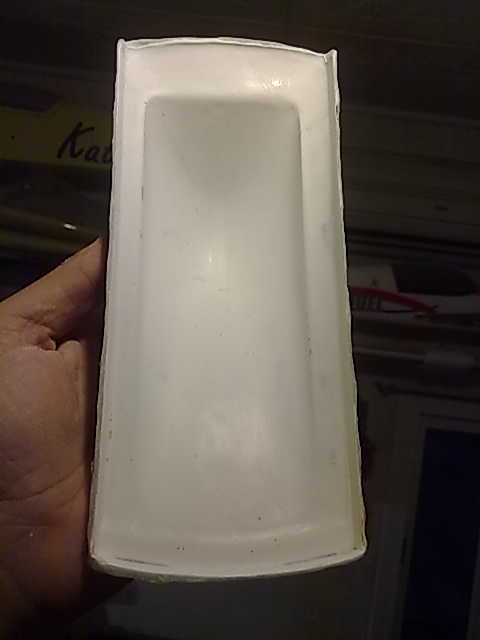

Tapa en fibra

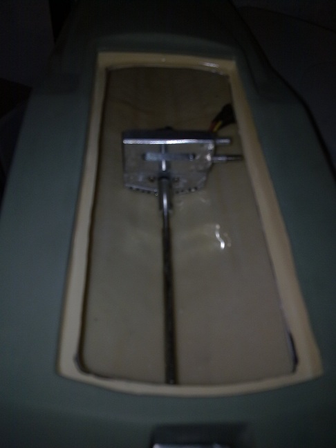

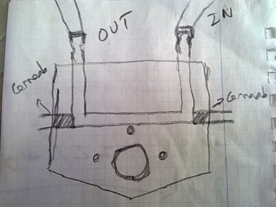

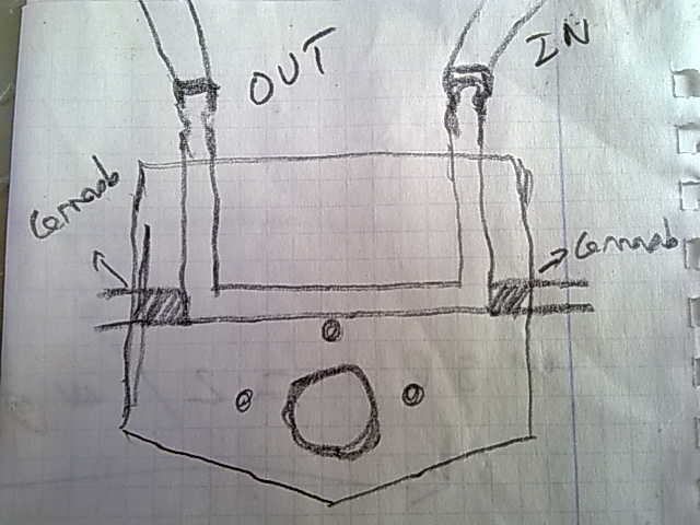

Esquema de bancada motor de aluminio refrigerada
Haciendo bancada
Bandada pegada

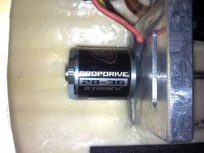

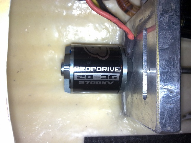

Motor de heli

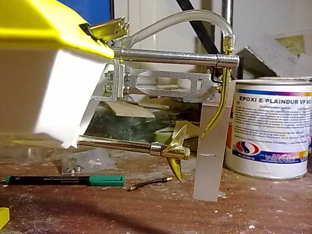

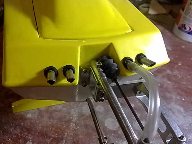

Detalle de timón, y toma de agua

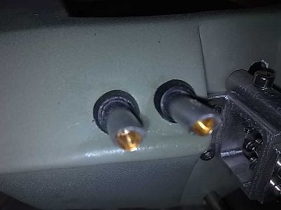

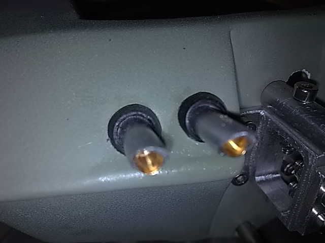

Detalle de los conectores de seguridad

4.-detalles en medidas de las toberas de escape y materiales usados en todo

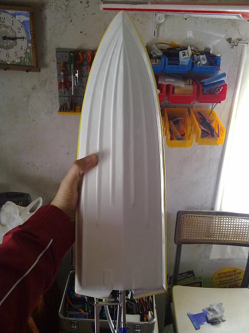

5.- detalle de la base del barquito,que solo has mostrado la tapa

4.-detalles en medidas de las toberas de escape y materiales usados en todo. Los escapes son aluminio tubo de 6 mm. Todo lo demás del sistema de cola es aluminio.
5.- detalle de la base del barquito,que solo has mostrado la tapa. Ya pondré más fotos de la construción.

Mira lo forma de los patines estos, ver como tienen un escalón por la mitad para que cuando cola algo de velocidad sólo roce un poco la parte de alante. Otra cosa mira que la incidencia del motor este plana a los patines o incluso un poco mirando hacia abajo, porque sí está para arriba empujará el barco para abajo y lo clavará en el agua. Otra cosa nunca viene mal, algunas veces pasa la helice la tienes bien puesta? Mira que las letras o numeración mire para la parte de alante, por sí jjjjj. Venga ya me cuentas. Ah por cierto estoy haciendo un catamaran de rescate como el de la foto cuando lo pruebe os cuento. Un saludo.
