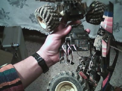

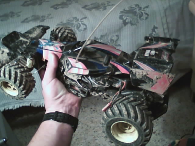

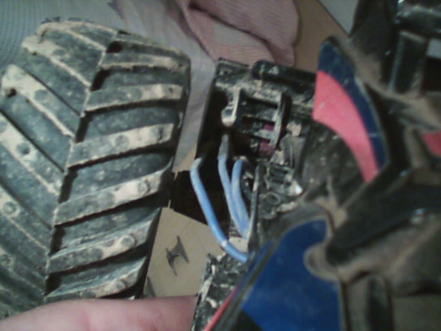

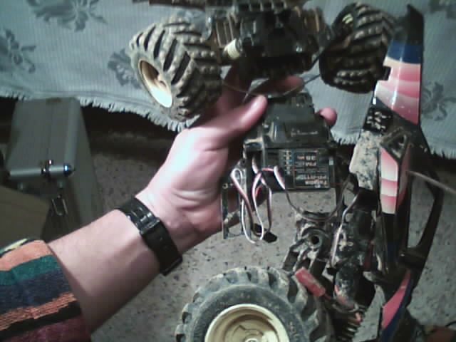

Yo tambien he trucado un Nikko. Le canvié el 400 por un Brushless Feigao 130 de 3120 Rpm/V y aquello era una fiera, se ponia a 50 Km/h asta que ma la pegué con el Hiper de mi hermano y se rompió en 3 cachos. Este motorcillo es cojonudo para reemplazar el 400 pues lleva los mismos orificios de anclage y el mismo diametro de eje (2,3mm). Con una Lipo 3s de 1800 mA y metiendole caña en el circuito corria unos 23 minutos.

Aquí os pongo alguna fotografia.
Detalle del brushless en donde habia el 400.
Tal i como quedo después del accidente.
Para que os agais una idea de como era.
