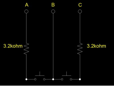

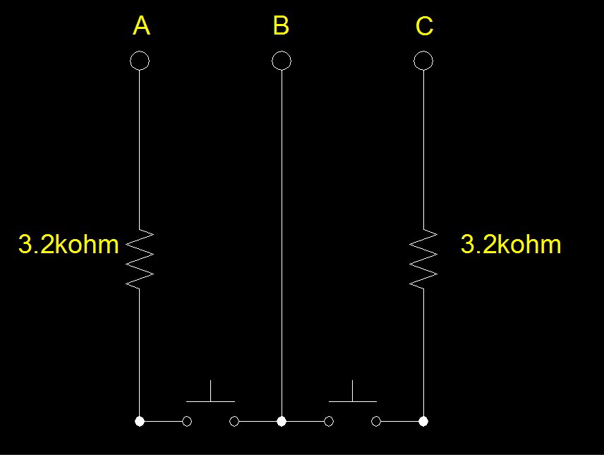

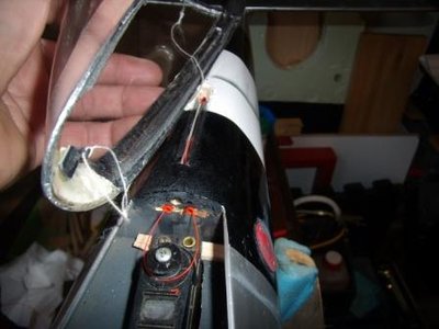

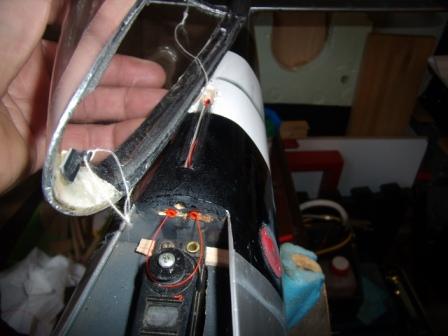

Yo tengo hecho eso mismo pero para un sistema de rosca y husillo, o sea, utilizo el giro del servo para mover una varilla roscada la cual mueve una tuerca y esta realiza el trabajo en un tren.
Lo que hice fue bien sencillo, le quite el potenciometro al servo y en su lugar conecte unas resistencias con unos pulsadores.
Te dejo el circuito que yo tengo en mi servo, y funcionando con un receptor de una Aurora 9.
A-corresponde a un extremo del pote del servo
B- al centro del pote
C-al otro extremo del pote
El funcionamiento es el siguiente...
Uno de los interruptores deberia estar presionado, entonces el servo esta parado, a la que le doy la señal de que vaya al lado opuesto entonces empieza a girar hasta que el pulsador contrario se presione.
Si a mitad de recorrido yo deso cambiar de direccion el giro del servo, solo actuo el interruptor de la radio y ya esta.
Si no me explique bien, me preguntas
Sds
