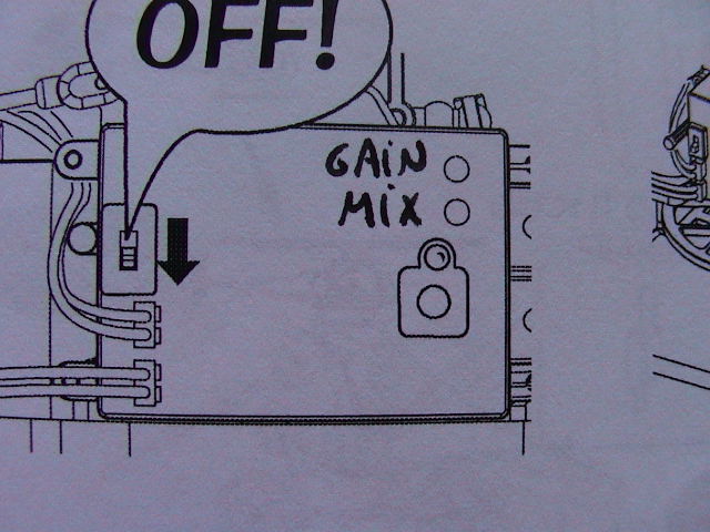

Pozí, tiene giro.
Aunque no está documentado en el manual, la ganancia y la mezcla se pueden ajustar. Os pongo fotico de que es cada cosa.

#50727
Y qué hago con eso...
Perdonad mi ignorancia... pero ¿Cómo lo ajusto? He visto algún post hablando de ello, pero no lo entendí bien. Tal vez soy un poco torpe :-) y como no tenía el problema, pues pense: menos mal. Pero ahora necesito tener claro como ajustar y qué significan cada uno de los ajustes, por favor.
Gracias
Por Guille2D
#50735
El gain se ajusta al máximo posible antes de que haga cola de pez (va de lado a lado esposmódicamente).
La mezcla hace que la cola haga más o menos fuerza. Hay que ajustarla para que la cola se quede quieta, que no se vaya ni para un lado ni para otro.
