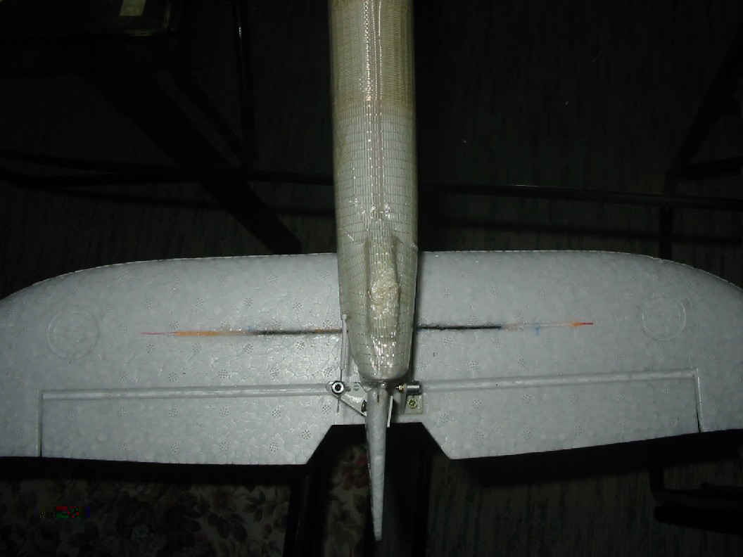

Por Enrique González
#63188
Fotito de como a quedado la "ñapa".
