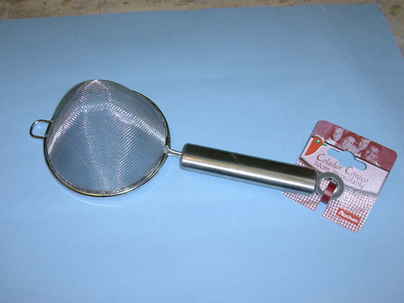

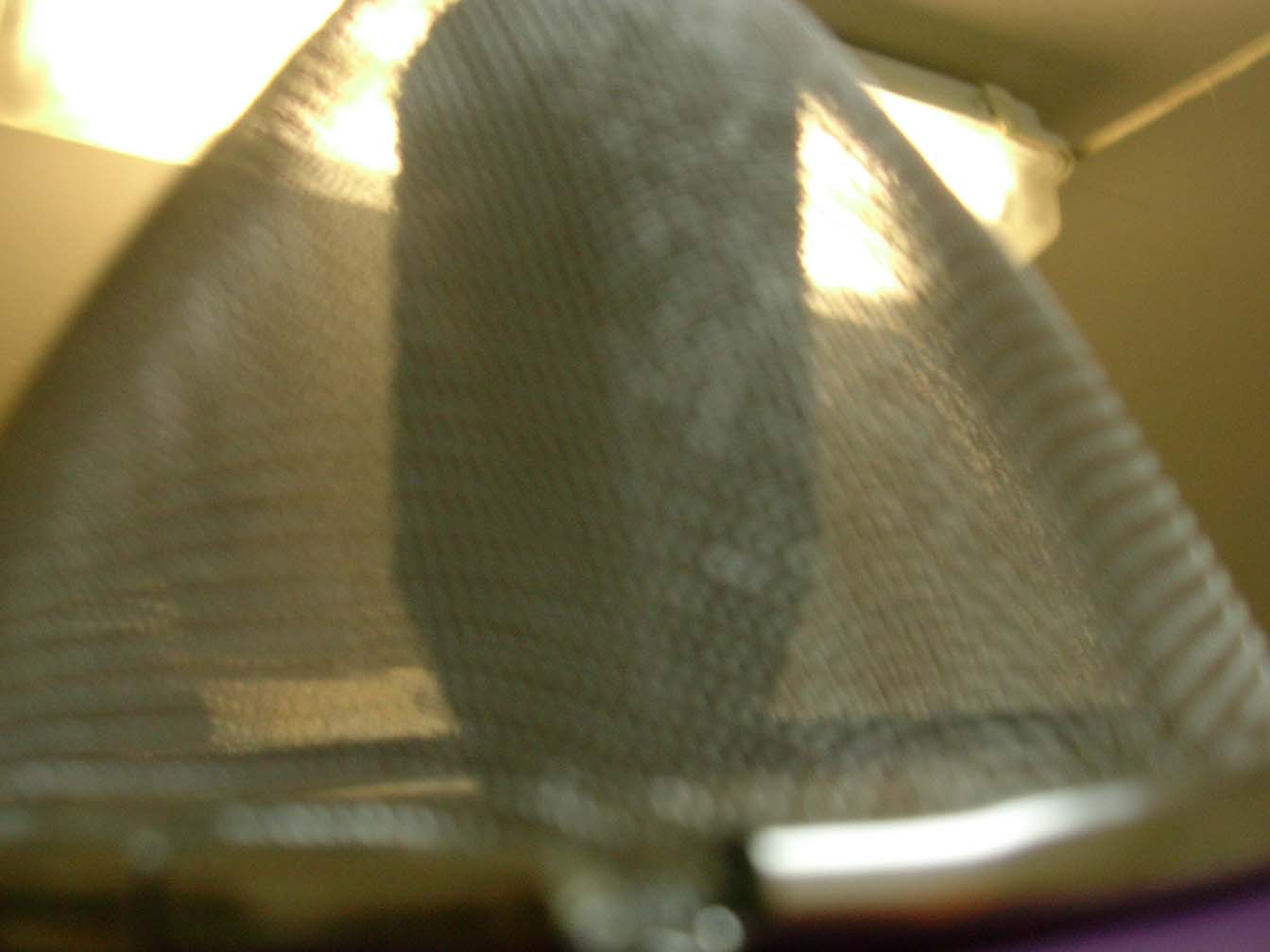

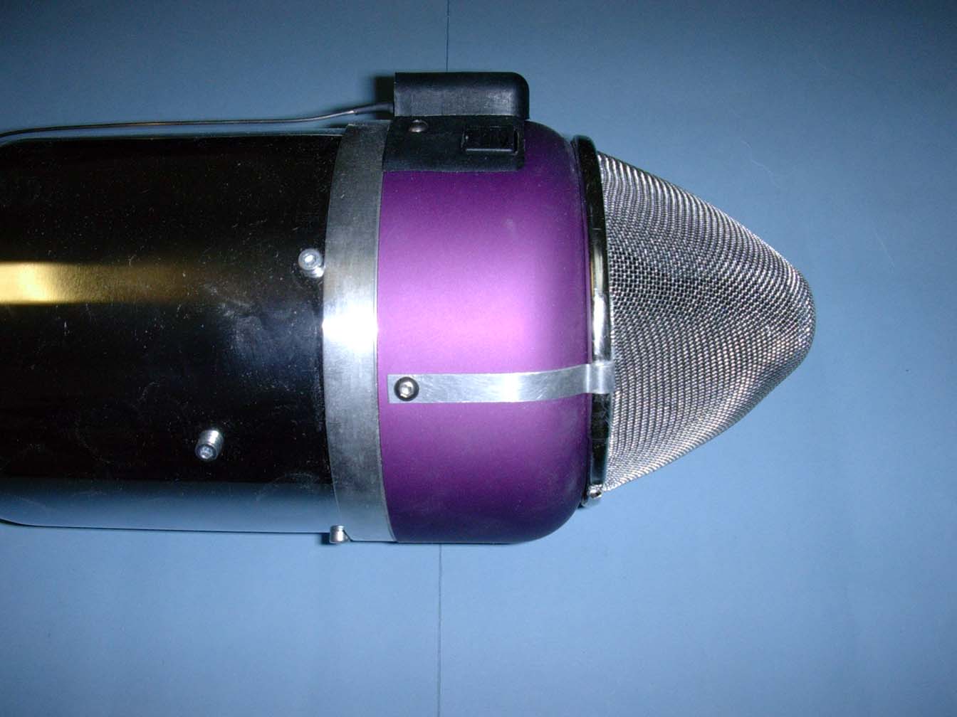

#41036
José Manuel García escribió:Hola Jesús:
¿Podrías poner alguna foto de como queda el colador instalado en la turbina? Parece que las que teníais puestas se han borrado y necesito saber como amarrarlo sin tener que hacer agujeros o algo por el estilo en la turbina.
Gracias
Bueno por fin ahi van las fotos, como veras con este colador no hay que hacer el agujero para el motor, solo los dos agujeritos para el tubo del gas y del keroseno, ademas tiene mas superfie total y no habra tanta perdida de watios segun maese Gaspar (el rey de los emoticones) :wink: :wink: :wink:
La fijacion, tres tiritas de aluminio dobladas y pegadas con aeropoxy al aro del colador y sujetas con los mismos tornillos que fijan la tapa frontal de la turbina.
Este colodor lo compre en el Alcampo y costo sobre los tres euros, no recuerdo cuanto exactamente. Es de inox.
Espero que esto aclare tu pregunta.
