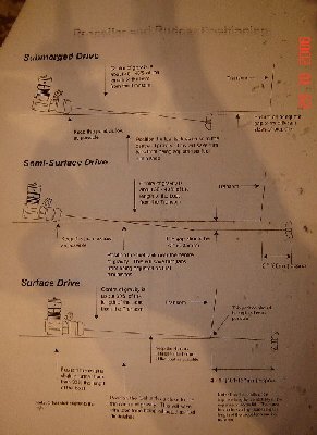

Esta es una pregunta que siempre me hago y todavia no he conseguido informacion ninguna.
lo primero es que me refiero a las elices de superficie se lanchas rapidas.
preguntas.
pocicion del timon y la elice ( poner el timon a la derecha al centro o a la izquierda)
cuanto debe salir la elice del casco.
a que distancia poner la elice del timon dependiendo de la pocicion del timon.
pongo una foto de ejemplo. que hariais. y que fallos tiene.

en el primer post se ve la pocicion de la elice y el timon

Perdona Darío, pero en la primera foto a mí me dá la impresión de que la hélice está más a popa que el timón ¿no?

si la elice esta mas alejada de popa que el timon, creo que ese es el problema de todo.

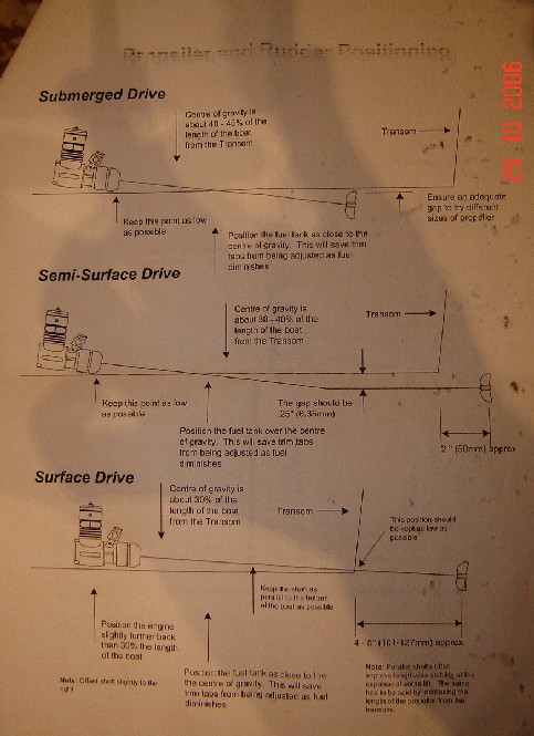

voy a hacer la prueba pero, mirando fotos de las paginas que me pasastes veo que en ninguna la elice sobrepasa a pala del timon. por eso he pensado que ese era el problema.
lo del centro de gravedad, no se si sera el problema pues presisamente el morro era el que parecia estar pegado al agua y el trompo siempre lo hacia sobre el morro.
no conozco el comportamiento de este tipo de casco pero viendo las fotos de otros barcos iguales o parecidos con el mismo motor neo700 y elice de 45 el morro solo lo toca el ultimo escalon.
de todas formas ya he desmontado el casco para hacerle el canal de inundacion.
directamente ya le metere un sin escobillas cuando me llegue pues me dijo hidro y creo que tiene razon que no tiene sentido poner un barco a punto con un motor y luego cambiarlo, pues no solo cambia la velocidad sino todo el comportamiento del barco.
si no va bien con el eje como esta lo pondre como sale en esta imagen adjunta , en esta imagen el eje sobresale 6 cm en el mio 10, y me imagino que esta gente sabra mas que yo y ademas habran porbado de todo. de todas formas probar no cuesta nada, y cortar el eje tampoco.
