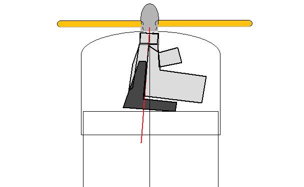

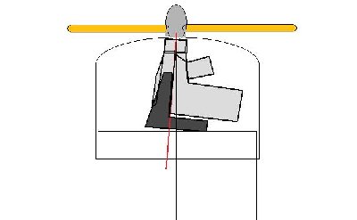

certero, una forma de calcular la desviacion que necesitas para colocar la bancada del motor es primero haces una linea de referencia en el punto central de la cuaderna parallamas de arriba a abajo, y otra a 90º a la altura donde deberia de ir el eje del motor, esa sera tu referencia, ahora mides la distancia desde donde queda la cuaderna de montaje de la bancada hasta la salida del motor de la carena , en un papel trazas una linea cualquiera, marcas dos puntos separados esa distancia, desde uno de esos puntos trazas una perpendicular a la linea ( esa es tu parallamas ) y desde el otro punto con un transportador de angulos marcas otra linea con la desviacion que quieras poner al motor, alargas esa linea hasta que corte a la del parallamas y esa es la desviacion que tendras que medir en la del avion ( una desviacion para la lateral y otra , si la lleva
, para la horizontal ).
ahora vas a la cuaderna y con cuidado de no equivocarte
, marcas esos puntos y trazas por ellos dos lineas de referencia paralelas a las que habias trazado antes, esas te daran la referencia de montaje de la bancada del motor para que una ez montado, el buje este centrado en la carena y tenga los grados de desvio necesarios
( es mas lio explicarlo que hacerlo
animo
