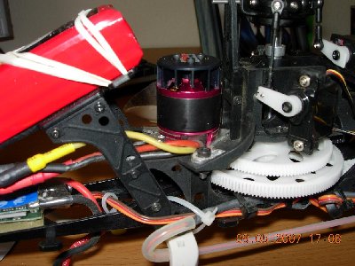

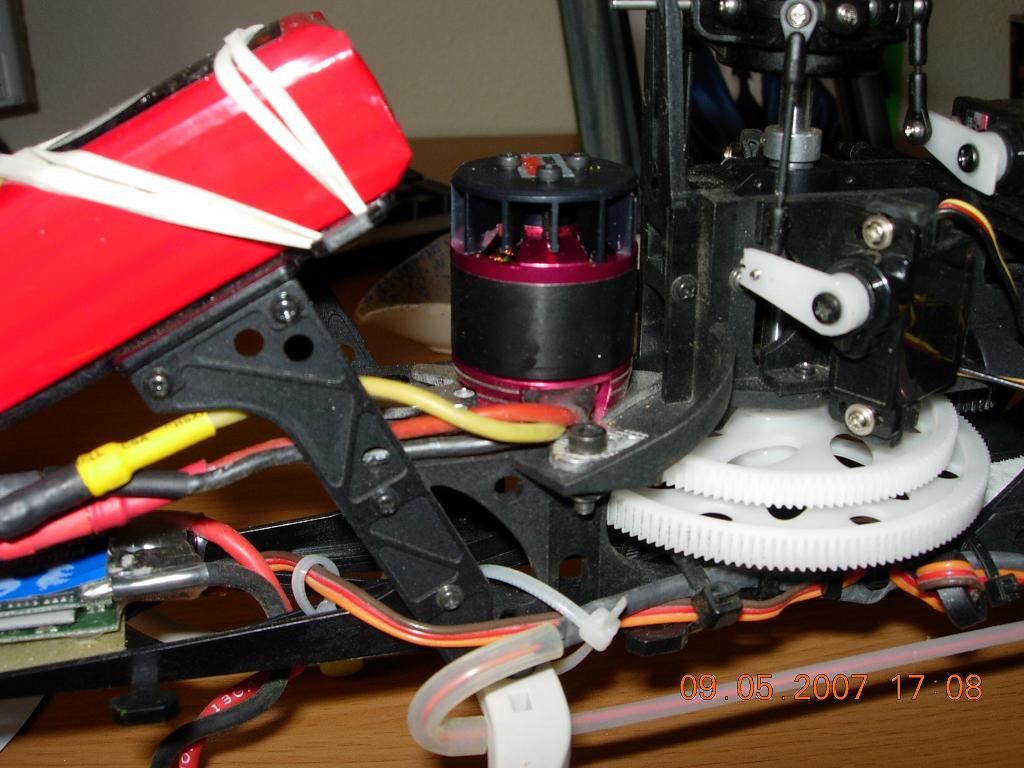

asi es como queda el ventilador en el minititan,solo hay que limar unos milimetros,para que los tornillos que incluye el ventilador llegen al motor,no olvidar poner fijatornillos....saludos

esta tarde lo he probado,despues de 5 minutos a tope,motor frio y regulador frio.....funciona perfecto

Muy interesante bonela2, muchas gracias por la aportación.
¿Podrías decirnos su peso aproximado? Es que mi MT ya está lo suficientemente engordado (receptor FF9 + bec externo) como para pensarme muy mucho si le meto más peso o no.

el ventilador pesara 7 u 8 grmos....creo que es mejor pedirlos por separado por lo del envio.....la verdad es que parece un motor de competicion,queda chulo....

:D hola :D yo esta tarde e comprado el ventilador en craft model.10'70 euros,ahora me queda probarlo .saludos

hola en la pagina no aparecen ,pero es para motor axi y solo tienen dos tamaños,solo les tienes que decir que es para el mini titan.despues tendreis que limarle las palas para que os acople y los tornillos que traen en el kit van de lujo.saludos

:D hola compis :D despues de probar el ventilador solo puedo decir,que no dudeis en ponerlo,despues de 5 minutos en estacionario os puedo decir que el motor no se calienta ni la mitad que se calentaba antes
