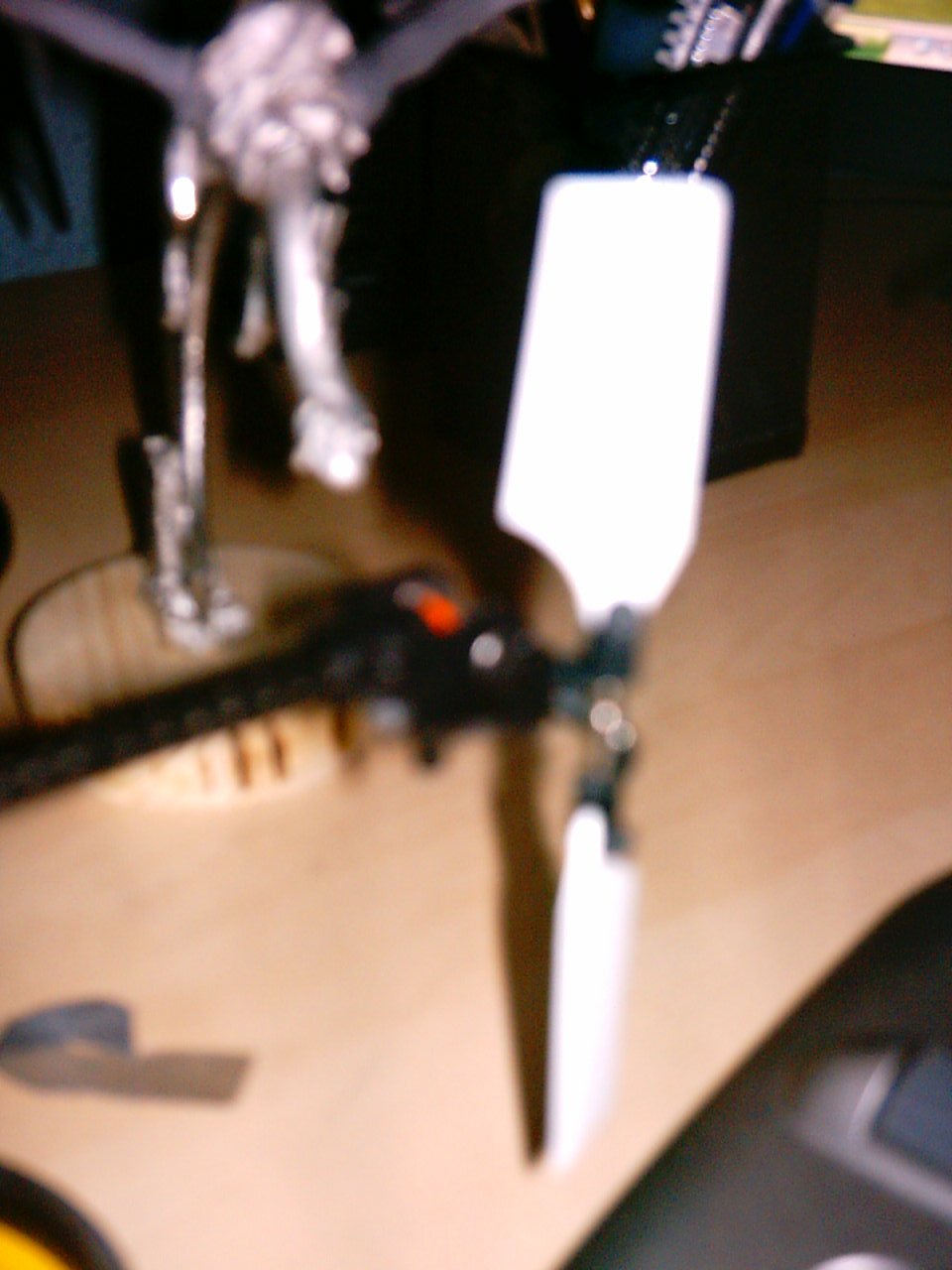

No entiendo. Bueno, primero, el servo en neutral, asegurándonos de que el brazo está en el centro, a 90º.
Despues, teniendo el sevo así, aseguras el rotor de cola de forma que cuando doblas sus palas, una sobre la otra, puedas medir entre ellas una distancia de creo 15 o 20 mm., tendría que mirar las instrucciones.
En las del Hornet 2, que creo q te mandé en español, lo explica aunque la distancia es diferente en el H1 y en el H2.
Aun así a veces no es exacto y cuesta que la cola se quede firme sin ajustar trim.
