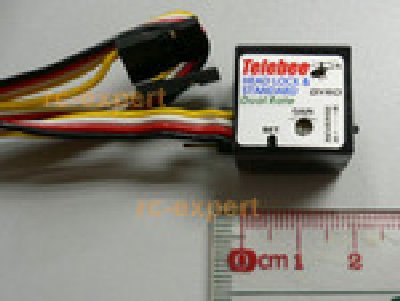

Tengo este Gyro, puedo ponerlo en cualquier posicion?
es decir perpendicular, paralelo, boca arriba - abajo etc.

Hola, normalmente, los giros suelen tener una posición particular, a no ser que tengan un interruptor de "reverse" o así, para cambiar el sentido.
Tendrá que ir paralelo al eje de giro del heli, osea en linea de adelante-atrás.
Si lo montas provisionalmente y conectas, podras comprobar la posición. Al girar el heli con la mano a derecha o izquierda, las palas de cola deberían de moverse en la dirección contraria al movimiento que tu le haces.

Ése Gyro va Colocado en Posición Vertical :wink: .

es decir , si el chasis fuera la regla estaria bien colocado?
como si la regla fuera el tubo de cola

No. La Parte más Larga mirando hacia arriba, es decir (a ver si me sale un dibujillo cutre):
_[]_
Ésto de abajo sería el "Plato" que viene encima de la Cola (del Chásis) y las "Claudator", serían el Gyro .
