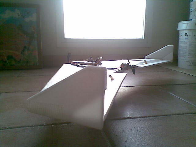

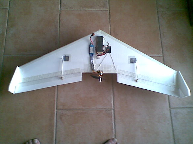

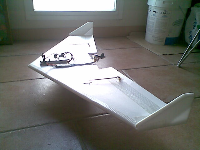

Hola Charli he encontrado un par de plano de alas volantes pero al final he decidido diseñarmela yo mismo con autocad, por lo que me han dicho es bastante parecida a la tal ZAGIS, en fin aqui te pongo un par de fotos para que veas como me ha quedado...
Ahora solo falta que vuele IMPORTANTE...
Por Charlie55 C.Aguado
#838660
Por lo que veo, el ala no tiene perfil, por lo que solo creo que la podrás volar con motor.Las Zagis, tienen un perfil autoestable, de 12%.Si la vuelas tal como la tienes, le tendrás que dar unos 3 mm o mas a los alerones hacia arriba, para que sea mas autoestable.La que no tiene casi perfil como la tuya es la de tipo Pibros., suelen ser mas rápidas pero menos estables.

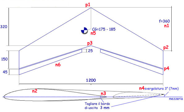

la ideal para lo que quieres es la Swift mediana, es super divertida y en elapor, lo que hace que aguante golpes increibles....y el ciano las arregla en un momento. En mi club hay 5 ....cuando nos juntamos pasamos unas risas y además , como las tenemos en plan turbo, no veas la que se arma .
En el buscador hay bastante sobre ella . Serpa tiene ahora un cargamento, ayer las vi en la tienda y son baratas, no se si compensa construir unas en corcho normal, dado el precio. Si alguien sabe donde conseguir elapor..que nos lo diga.
Adjunto un plano de ala, por si te interesa.... saludos

Bueno a la pregunta de Charlie he de decir que si tiene un poco de perfil ya que entre las dos planchas de 6 mm lleva otra un poco mas estrecha y ademas devo decir que ya la he provado y una vez puesta a punto es una autentica pasada aveces se descontrola un poco pero en cuanto le pillas el dedillo es ideal y planea bastante.
Y en cuanto a Jflores te agadezco que me hayas puesto unos planos y tu interes pero una cosa devo decir el precio de mi ala ha sido de 7.- € la plancha, 5.- € la cola de deporn de la cual me queda para otra nueva y el resto solo fue material que tenia por casa con lo cual me ha salido tirada de precio.

La verdad es que vuela muy bien, es mas ágil que la zagi, pero menos flotona.La comercial, si es de elapor, mejor que la de foam normal, ya que se puede pegar con ciano, y es mas robusta.

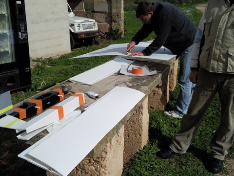

nosotros tenemos una liga de combate en Mallorca
los aviones los hacemos en coroplast que es extremadamente resistente y muy barato: 3€ por avión. Dado que solo es cortar y pegar con cola de contacto en una tarde te lo construyes
en http://www.spadtothebone.com hay muchisimos diseños desde entrenadores hasta 3d y lógicamente de Combate
todos llevan motor de explosión de 4cc excepto el mio que es eléctrico: llevo un motor de 380W, variador de 40A y lipo de 2200 y no se queda nada atrás con los gasofos.
en el combate lógicamente suele haber victimas pero la electrónica normalmente sobrevive. De todas formas solemos emplear equipos reciclados o lo mas barato que encontremos

El coroplast es una marca; en realidad se llama polipropileno celular
Nosotros lo compramos en un mayorista de rotulación ya que se emplea para hacer algunos carteles. Cuesta 30€ una lamina de 3x2 metros de 3.5mm de espesor. Salen unos 10 aviones de los que nosotros hacemos: 1m envergadura y 55 cm de longitud. Más barato imposible!
El coroplast tambien se emplea como separador en los almacenes de aluminios y en los pallets de botellas vacias en las bodegas (en estos sitios lo tiran y nos lo regalan pero logicamente a veces no vale por estar demasiado machacado)
El diseño que empleamos está basado en el DOGFIGHTER y en el HELL ON RAILS de www.spadtothebone.com
Al primero le hacemos un fuselaje de coroplast mientras que el segundo es un simple angulo de aluminio.
Los aviones vuelan de cine, son rapidos y maniobreros. Van muy bien para el combate pues son muy duros y con un poco de cinta americana vuelven al combate. De todas maneras solemos llevar alas y fuselajes de repuesto por si te la das (o te cortan media ala) en la primera manga
