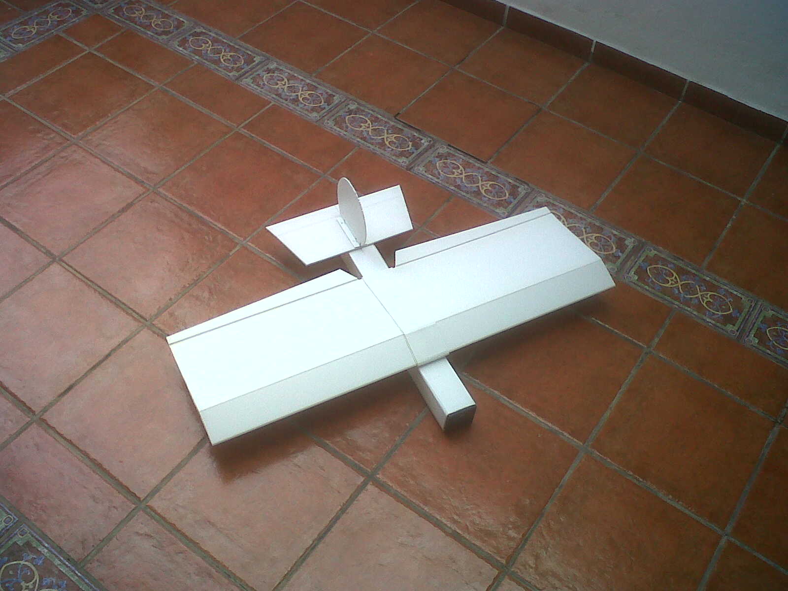

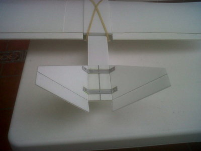

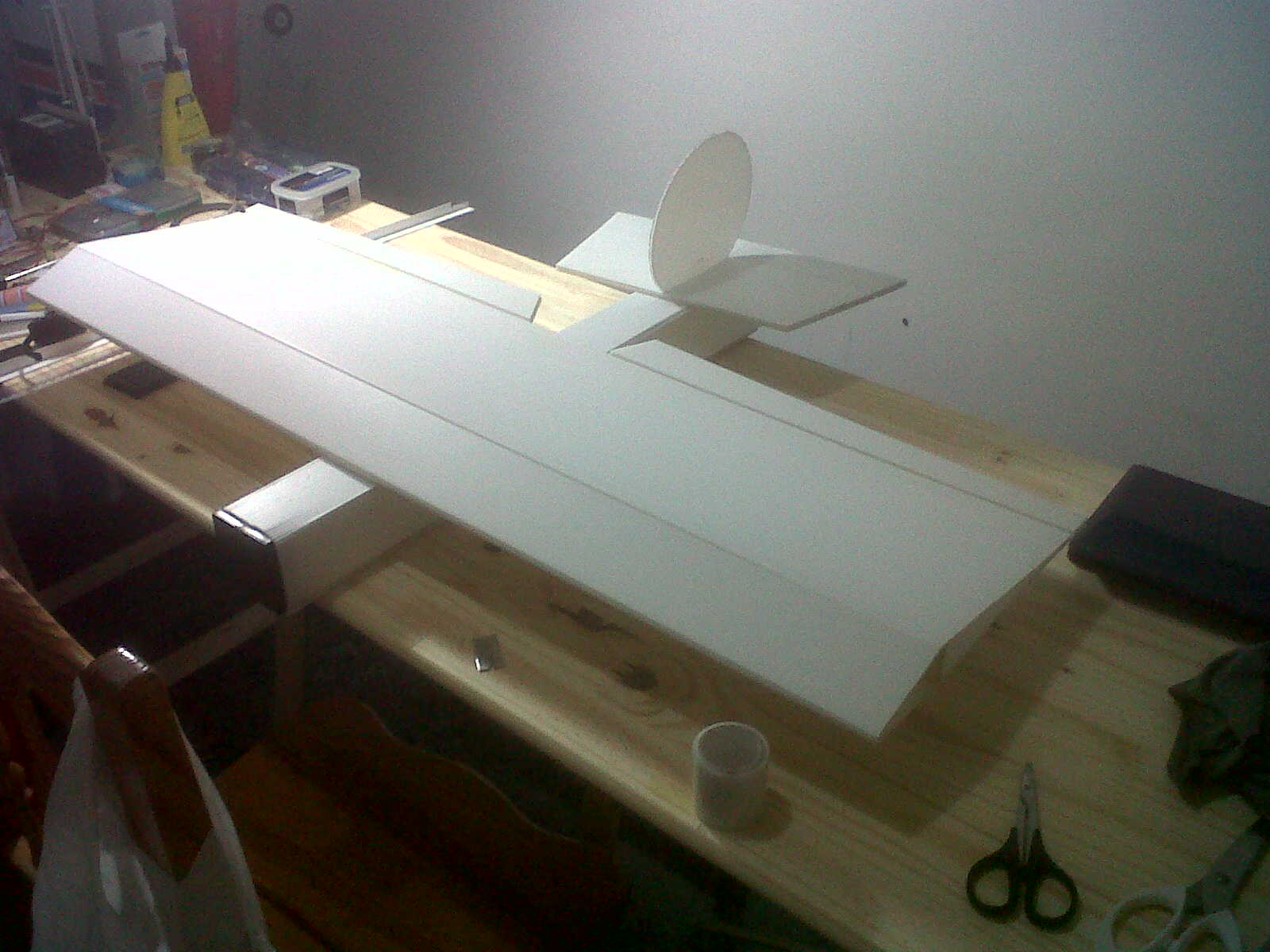

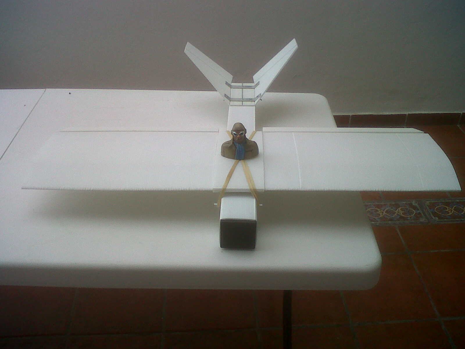

Hola JAUME como andan esos pilotos de combate bueno te comento estoy fabricando mis aviones ,en coroplas como lo asia antiguamente tambien para el que se anime o quiera se los puedo fabricar y solo costara un fisco 58€ con porte incluido , les dejo una foto para que vean el trabajo estamos a la orden saludos.
El modelo de avion es el capitan escoria jajajajajaja esta wuapo
ESPECIFICACIONES .
ALA ............. 1042 MM
FUSELAJE ........75 MM
MOTOR .......... 0.32 DOS TIEMPOS NO INCLUIDO
CANALES DE EMISORA 3 BASICO
REQUIERE .
3 SERVOS STANDAR
1 TANQUE DE 240 CC
BANCADA PARA MOTOR .40 O .46
EMISORA DE 4 CANALES Y RECEPTOR
MANGUERA DE SILICON PARA COMBUSTIBLE
EL KIT INCLUYE
AVION ARMADO
VARILLAJES
CLAVIJAS
ARRIVA EL COMBATE AEREO PURA ADRENALINA

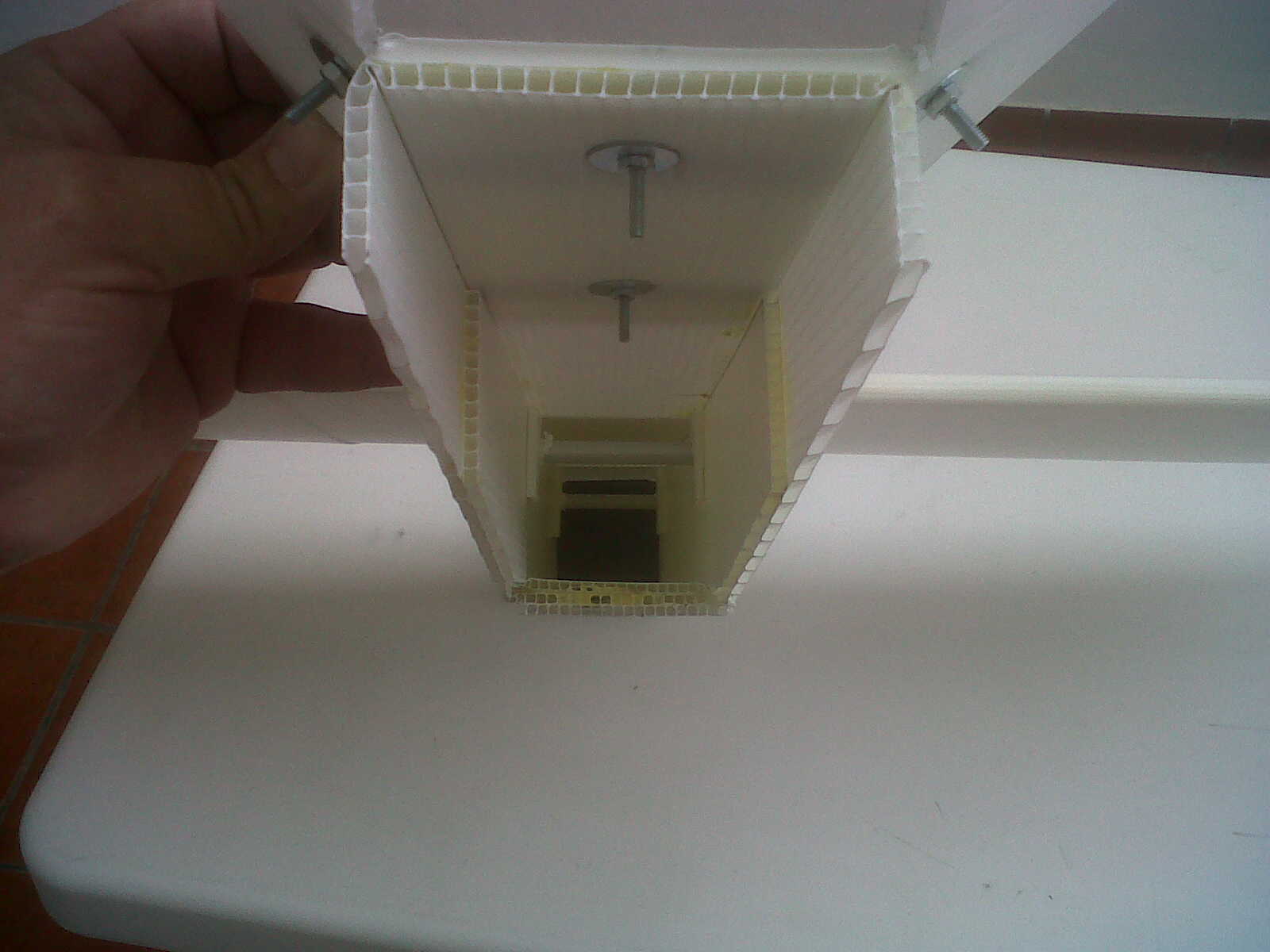

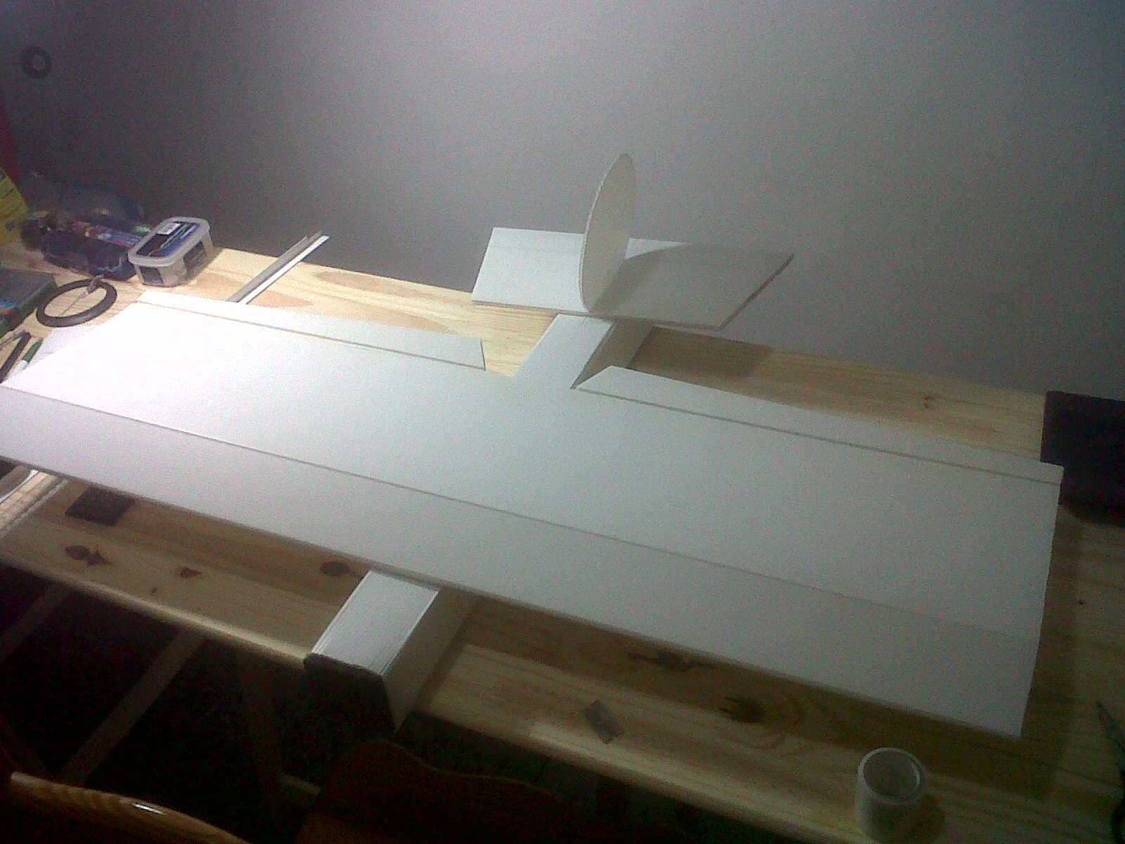

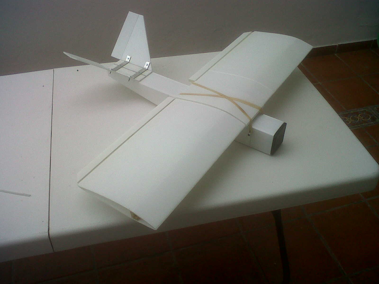

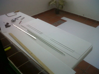

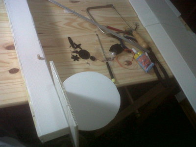

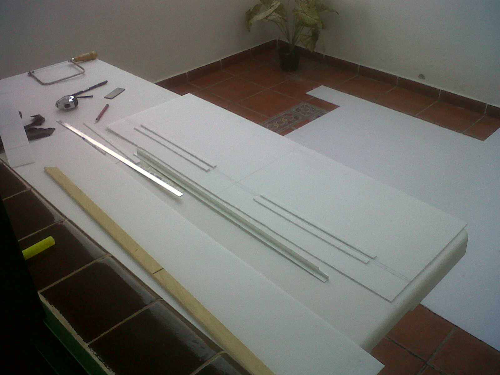

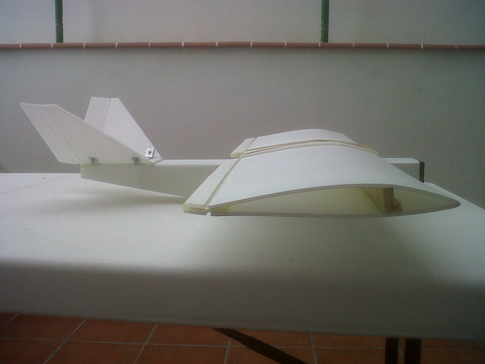

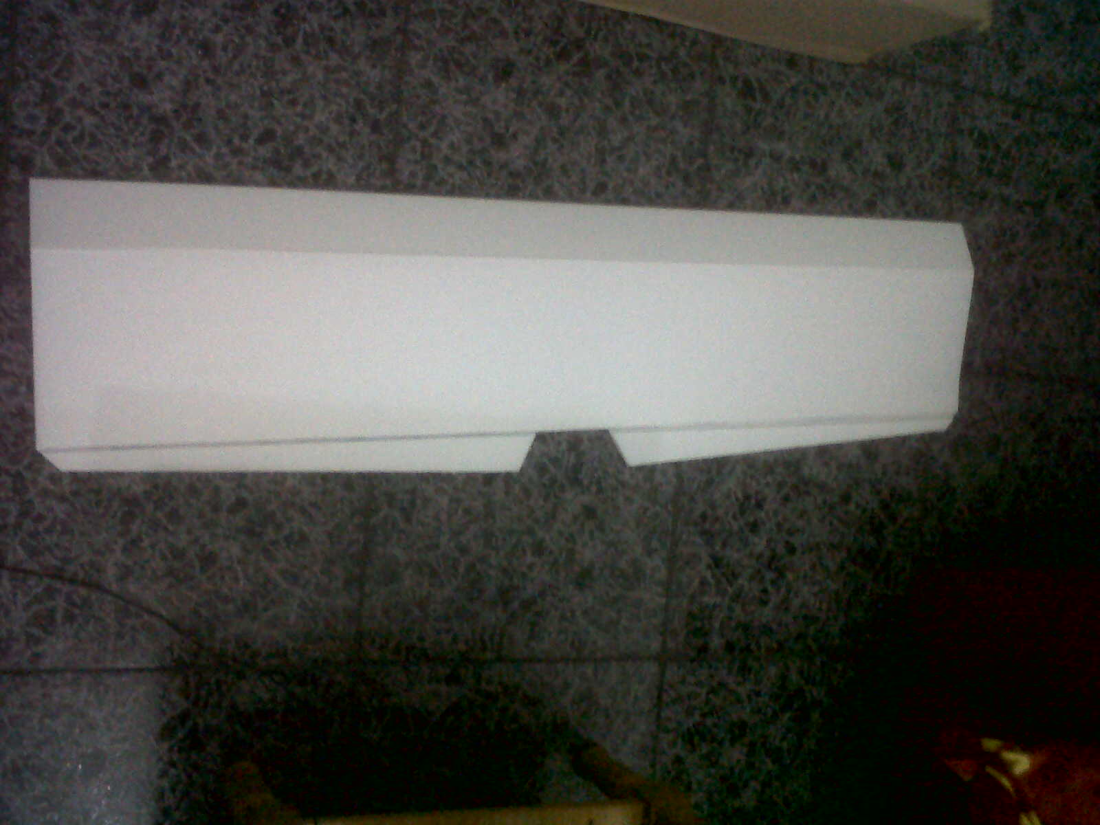

preparando la lamina para sus respectivo cortes e ensamblaje del ala

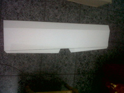

lista para sellar

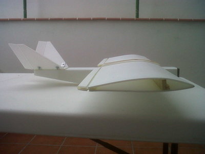

ala lista sellada

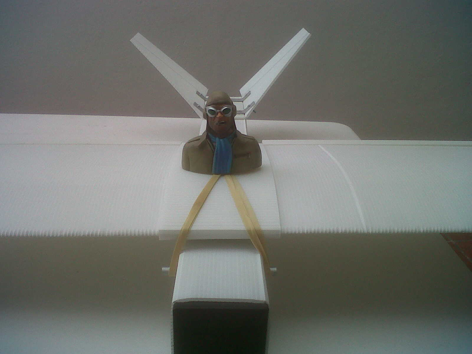

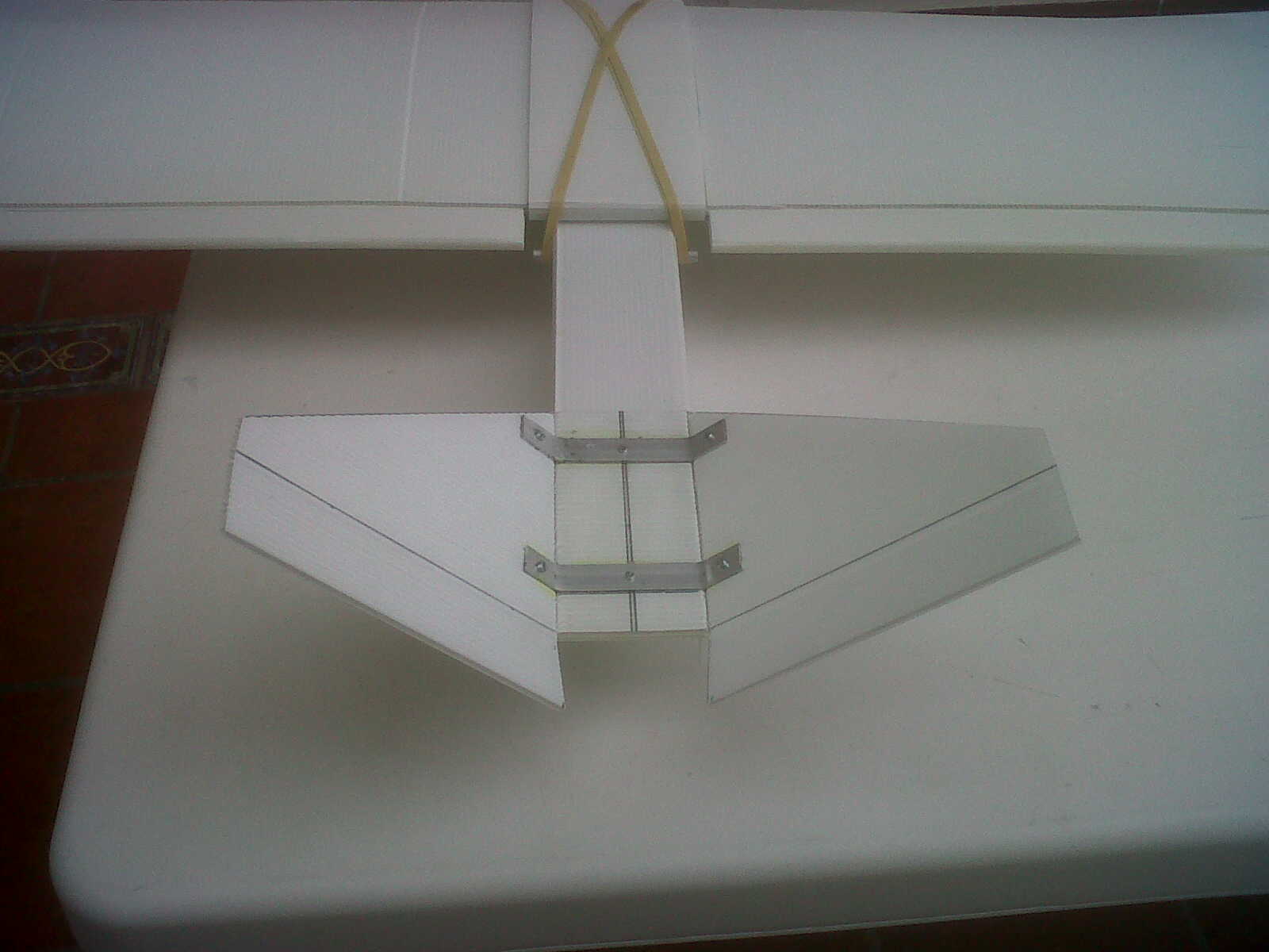

fuselaje y cola del avion

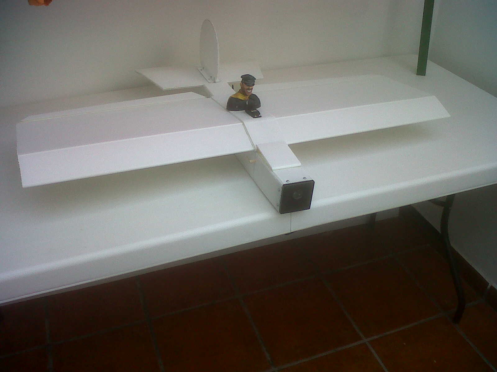

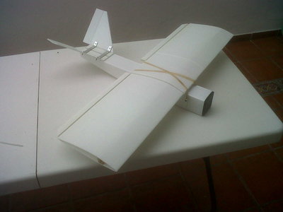

presentandolo

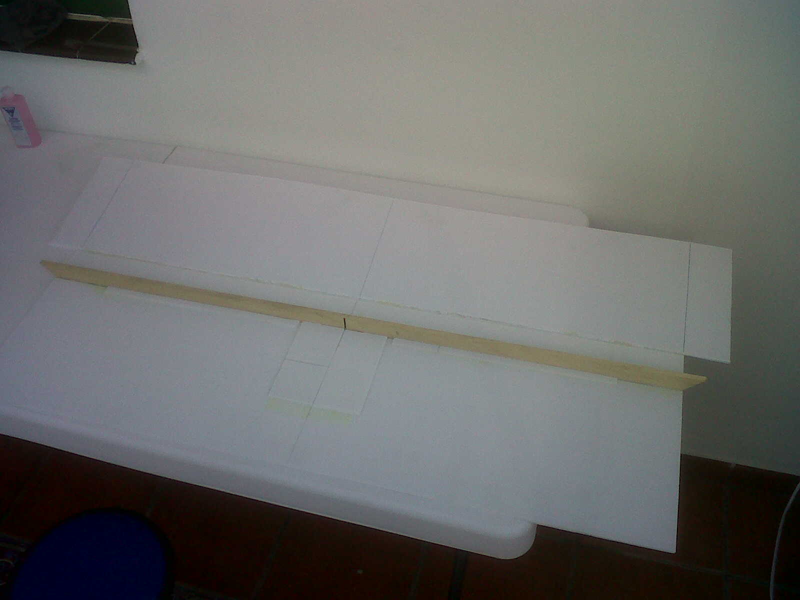

cuadrando el ala con el fuselaje

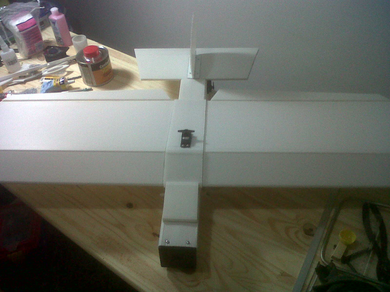

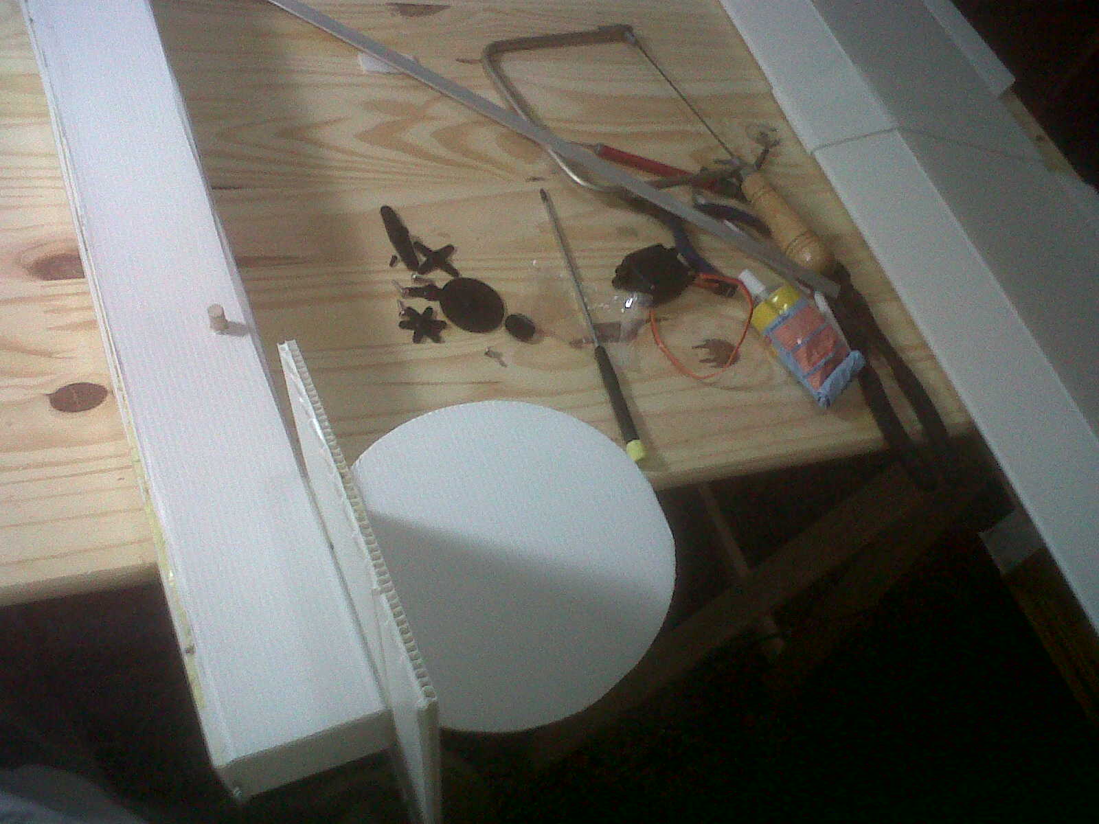

basico
ensamblando servos y cuadrando tanque de combustible

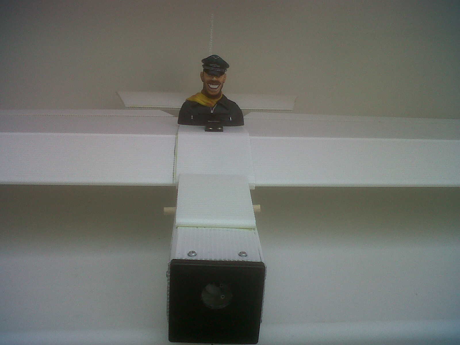

jajajaja CAPITAN ESCORIA
Modelo Capitan Escoria

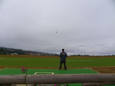

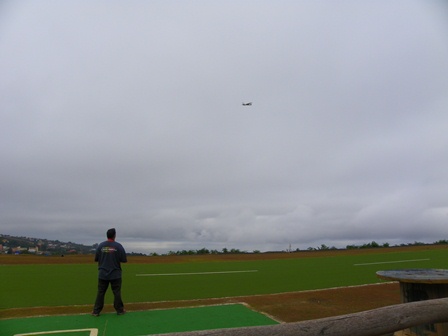

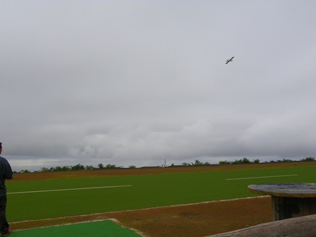

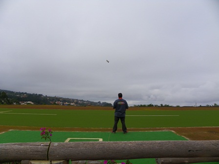

hola jaume pues te comento del avion numero 1 va muy bien pero no es el tamano ideal para la federacion española de combate ese modelo es para motor 40 a 46 y como me as comentado que tienen que ser aviones para motores 25 pues la otra semana probaremos el avion numero 2 , pero te digo que el primero volo muy bien y alos pilotos a quedado a gusta como anda jejeejje , pondre unas fotos del vuelo esta el video de la prueba saludos .
http://www.youtube.com/watch?v=wgvHWjPYlZQ
modelo 1
modelo 1
modelo 1
modelo 1
modelo 1

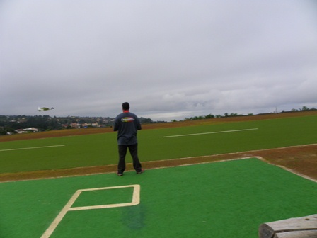

Muy bien Claudio, creo que has logrado un buen modelo, parece noble y su vuelo es alegre. Vaya campo de vuelo más guapo tenéis. Animo, tengo ganas de ver como vuela el modelo n.2.
