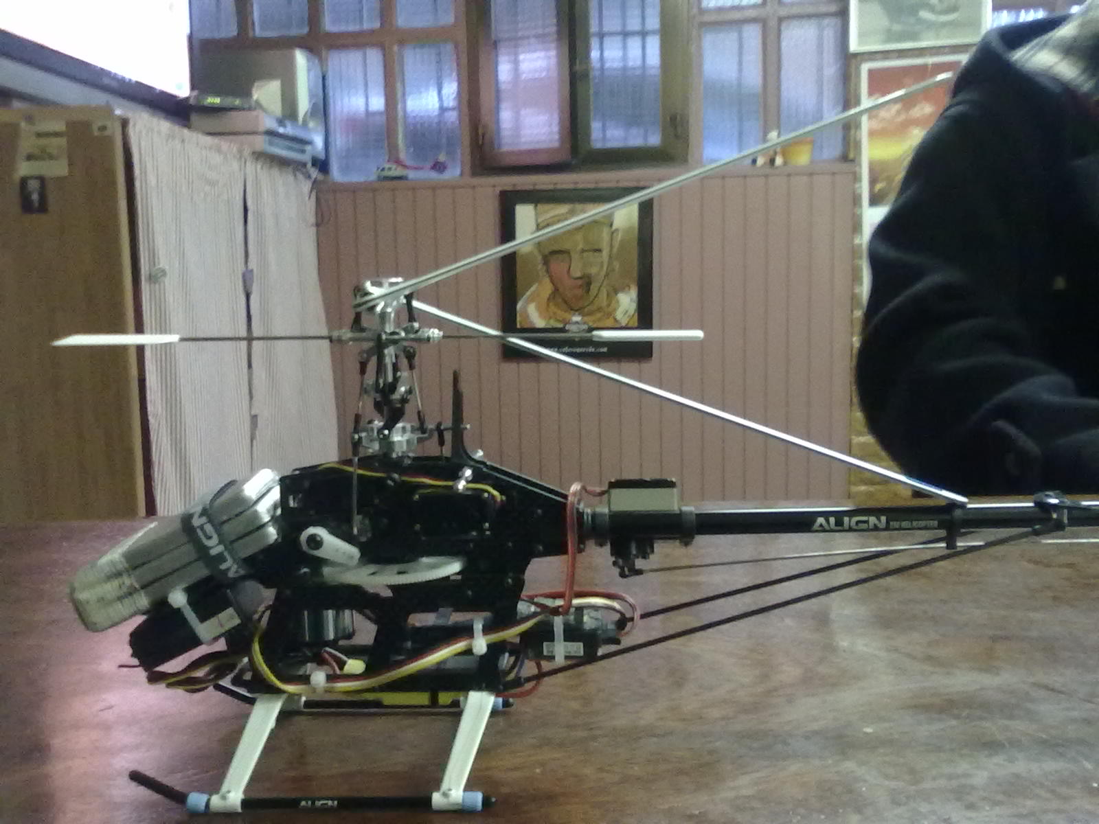

me han pedido la forma de configurar la cola de un 250.
esta la forma que yo lo hago.
Si alguien mas quiere colaborar, este es es sitio.
tienes que asegurarte que tienes la mecanica de la cola perfecta, la correa debe estar mas tensa que un 450.
las palas de que llebas de cola no valen ya te comente que tienes que poner las de 37 o 36, puedes cortar las de 42, yo lo he echo
tienes que tener el ajuste mecanico de la cola sin bloqueo perfecto, el heli sin bloqueo no tiene que perder la cola y sin trimar.
la bola del linqu del servo de cona lo mas dentro del brazo que puedas, asi no pierde resolucion.
el giro bien aislado de vibraciones con las almuadillas.
para quitar el bloqueo en la 2801 tienes que bajar el recorrido del canal gear por debajo de 50% por encima de 50% se activa el bloqueo.
estos son los parametros que puedes modificar para mejorar la cola. pero con talento.
en el giro aumentar el Delay.
reducir el recorrido del canal AUX2/GIRO.
reducir un poco el recorrido de grados de la cola, muy poco a poco sobre todo a favor de torque, que es donde menos paso necesitamos, un exceso de grados lo hara rebotar.
los pesos chinos tambien ayudan en los modelos nuevos ya vienen incluidos, sin se pueden hacer con un par de tuercas en los estremos de los tornillos
es probable que al conseguir meter en cintura esa cola pierda velocidad de giro.
entonces tendremos que aumentarlo , ajustando el D/R del canal RUD, yo llebo 120% y me gustaria mas velocidad.
hay mas cosas pero muchos problemas de cola son devidos a problemas mecanicos, vibraciones y orguras de cola pero en el brazo o servos en mal estado.
eso, eso, eso, eso....eso es todo amigos!!

¿A que te refieres con bajar el recorrido de el canal gear,,,, en el subtrim dices?
en el giro aumentar el Delay...¿Te refieres a el retardo?

el recorrido del canal es la función TRVADJ.
por en una 30% y en la otra 100% lo controlas desde el interruptor GAIN , en el frontal de la emisora.
con esto activa y desactivar el bloqueo, al mover el interruptor veras con en el giro cambia el led de rojo a verde.
tienes que ajustar la mecanica con el led en rojo.

Lo dicho compañero, eres el puto cherif, esto ya mantiene la cola,,,,, ¿que sería de mi sin tu ayuda?
Ahora solo me queda dejarla fina, parece que se va un poco en las trepadas y aún tiene una ligera cola de pez, pero el mayor problema está solucionado, para volar unas traslaciones vale, pero tengo que afinar bastante todabía para el 3D.
Muchas gracias de verdad.
#1033113
me alegro, ahora tendrás que jugar con los parámetros, afina bien la mecánica, es importante, como lo que te he dicho del paso a favor de torque reducelo un poco,
se me olvidaba una cosilla mas, sustituye el reenvio del servo por varilla de carbono de 1mm

ese bailoteo que te hace,....no lo veo cola de pez creo que hay algo mas, mal ajustado, en estacionario deberia mantener la cola... mira a ver si es que llebas las palas de cola un poco prietas, tienen que estar muy flojitas y otra cosa, graba un vídeo en estacionario y haz giros de 45º a derecha e izqu a ver que tal velocidad de giro y que tal frena.
