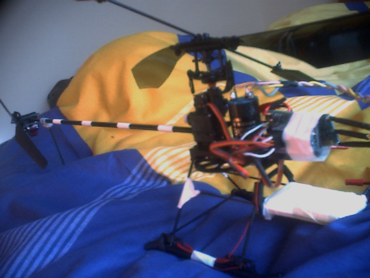

Pues eso, que le hecho mucho de menos, esque son 4 palos, pero cuando quedó reforzado con fibroa de carbono y con algo de tunning, ademas con su flamante MS-001 Brushless del hornet...
En fin... que no veas lo que lo hecho de menos...
Fue mi primer heli y lo TRANSFORME por todos lados jeje, los resultados fueron mas que satisfactorios ya que volava unos 15 minutos y encima con la potencia de un brushless... con su cola al mas estilo cebra, negra y blanca a tramos....
era mu xulo...
Aerohawk de tunning con algo de brushless jeje...

bu8eno, eso del tuning son con cintas blancas no??? jeje, yo tengo el aerohawk, pero esta muy soso....y vuela 5 minutos....

Oye y a un Aerohawk qué hay que cambiarle para meterle un brushless, hay que separar todo o con meterle un variador soldado a la placa vale.

como lleva receptor de 4 canales separado de la electronica de control puedes acoplarle sin ningun problema un variador brushless y ya ta, no hace falta comprar nada mas...
1.- quitar el motor que lleva de serie.. que es bastante pestosin jeje
2,. del canal del gas (en el receptor) sacar un hilo del cable de control de pulsos y llevarlo al variador, la alimentacion(del conoctor que va al receptor) ho hacen falta(rojo i negro)
3.- Alimentarlo a la bateria.
4.- ya ta.
