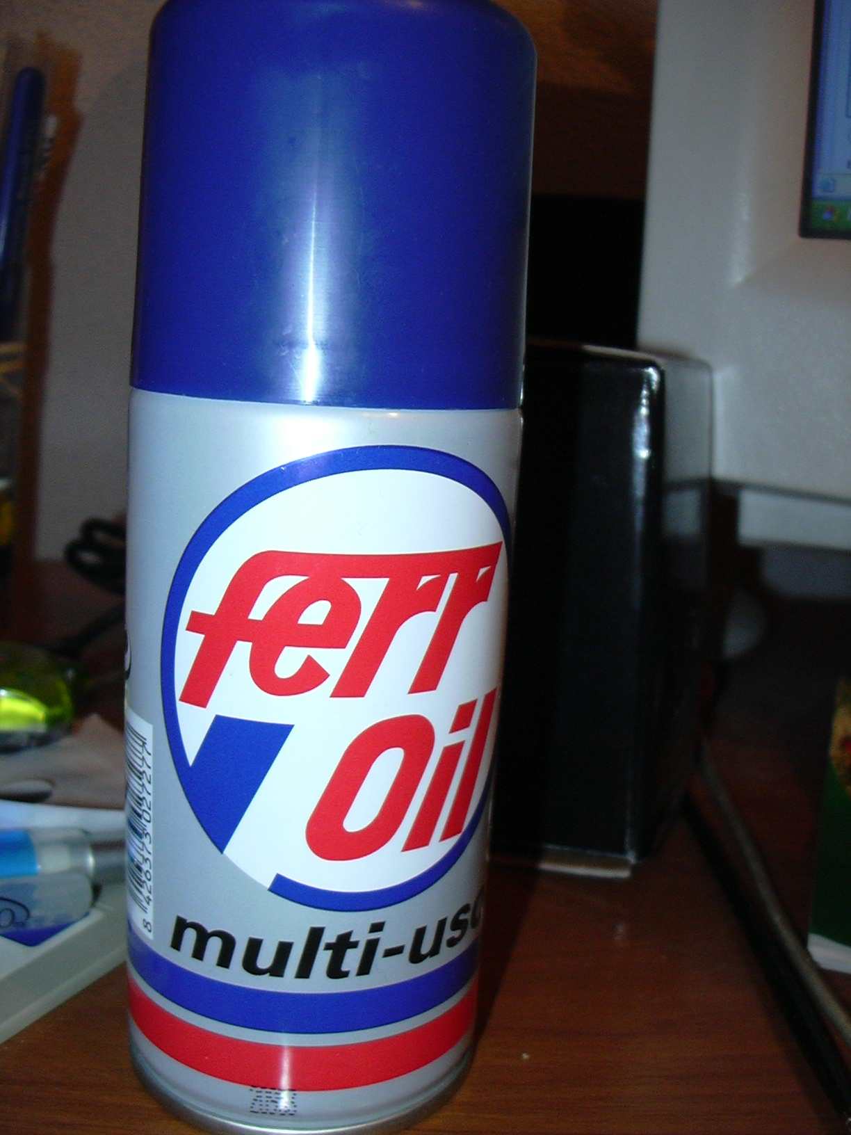

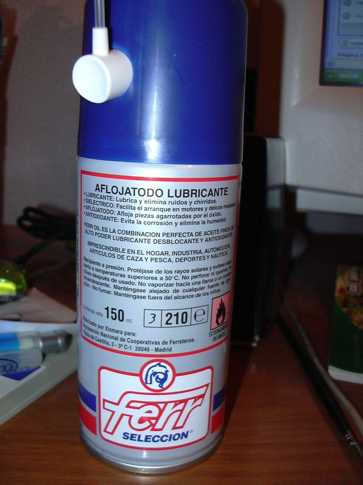

Por OscarO
#17358
ESte producto vale igual que el WD40?.
estas osn las especificaciones
este el nomre
Por Antonio Diez spooky
#17372
Perdona, Oscar, que no taba mirando... pues las specs dicen casi lo mismo que el wd40... dieléctrico, lubricante... no se, pero yo no creo que le fuera a hacer mal...
