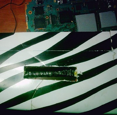

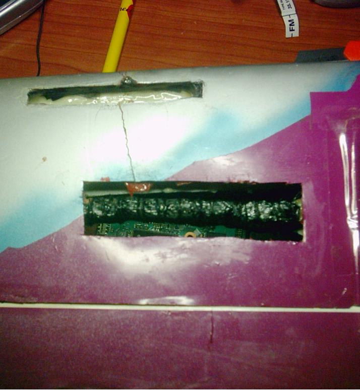

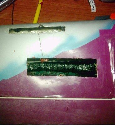

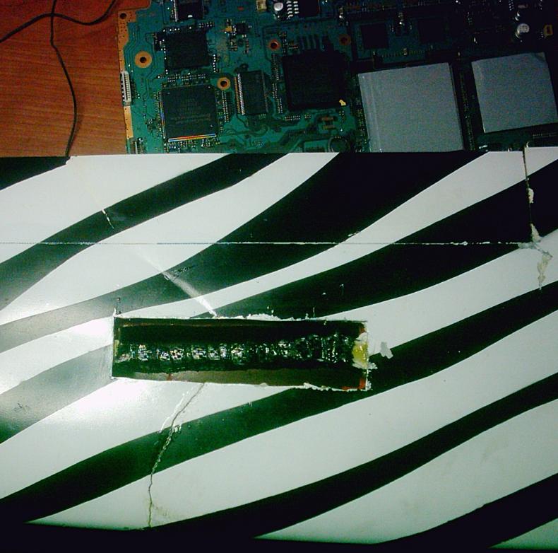

Por Arturo
#93459
Hola, como verás en las fotos mi rotura era más espectacular y el avión está volando estupendamente. Primero debes lijar toda la zona y hacer una base para aplicar luego la manta de fibra encima. Yo usé mechas de carbono y dos capas de fibra. Por último se aplica masilla para igualar y pintar. Eso sí, prepárate a lijar, pero en tu caso es una reparación pequeña, te quedará estupenda.
