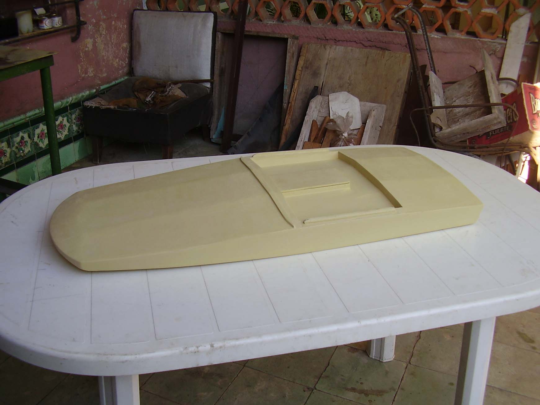

Hola wilfredo segundo, ya que al otro lo conoci antes,
Te doy mi opinion sobre el centro de gravedad.
Cada lancha tiene ese punto de gravedad perfecto pero hay que encontrarlo, no es algo matematico ni exacto, dentro de cada modelo de lancha va a depender ese CG (centro de gravedad) de el motor que se use, en el lugar que se ponga el motor, y asi con todos los componentes.
Como me dijo alguien cuando empecé en esto -"Hay que probar y probar hasta dar con la clave"
que por cierto me sentó como una patá, pero ahora se lo que queria decir.
1/3 del casco mirandolo de detras??? pos aproximadamente suele coincidir mas o menos en los hydros 3 puntas, tambien se dice que 5 cm por detras de los patines, pero em mi opinion hay que buscarlo a menos que te lo marque el fabricante, como kukorrelli que te dice exactamente donde tiene que ir el CG para que la lancha te valla perfecta
