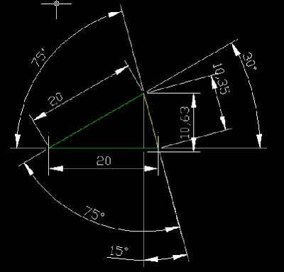

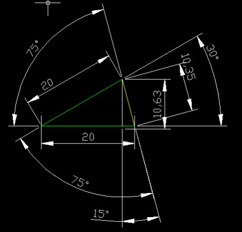

Si tienes razon , lo mas importante es determinar como vamos a realizar la medida fisica, el problemilla tiene su miga ,sale casi lo mismo pero cuidado que con escalas mayores hay diferencias , resolviendo el triangulo a mi me dio 1/cos15=1,0352761804100830493955953504962
Yo para resolver esto he echo el dibujo con autocad y sale esto, os pongo dibujo :shock:
Estaria bien que un entendido pusiera en el hilo un recordatorio de calculos trigonometricos, son muy utiles para este hobby
un saludo
Por Jose Miguel Palmer

Si estoy de acuerdo de que en total para lo que es vale asi pero estos ejemplos son para triangulos rectangulos y el que nos acontece no lo es por eso la cosa se complica y para otros calculos mas delicados hay que tenerlos en cuenta.
