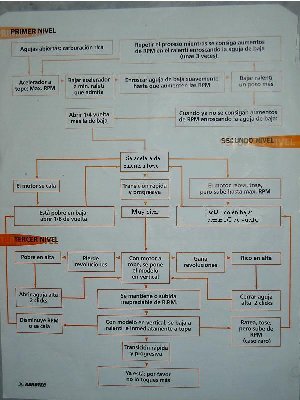

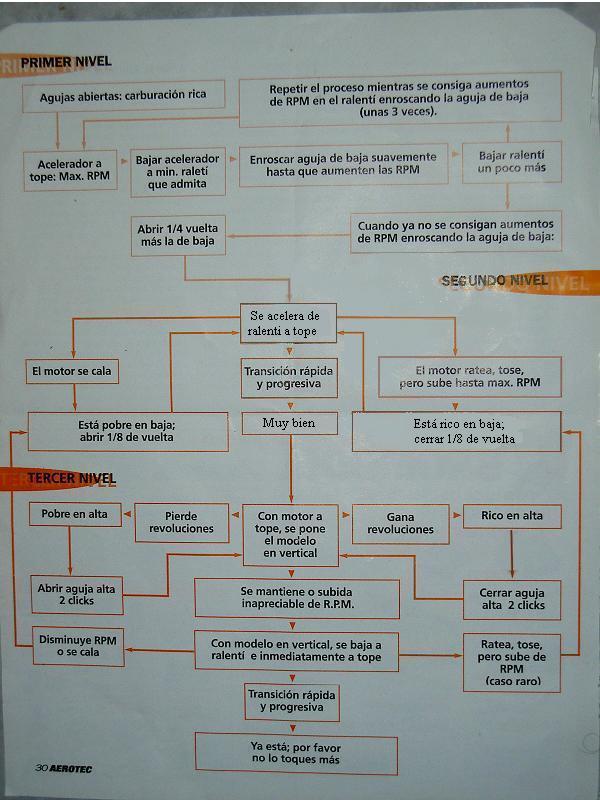

Hola, esto ya lo puso un miembro del foro cuyo nombre no me acuerdo (os suena a algo ) pero por la luz del flash se veia en alguna parte algo mal asi que pongo aqui el retocado para el que lo quiera o el que no lo tenga todavia. Sobre todo indicado para principiantes que se esten peleando con los motores. El retoque no es la creme de la creme pues esta hecho con paint pero vaya tampoco se necesita mas. Saludos
