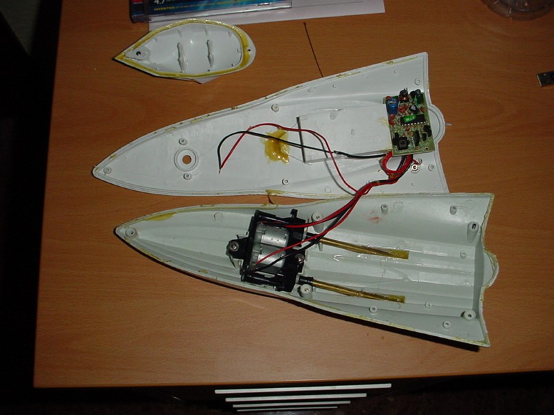

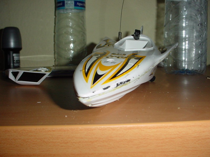

Habia una de nikko que corria 2km/h, y esta prometia 12 km/h, asique compre esta. Valian lo mismo, pero la de nikko almenos valdra de juguete.

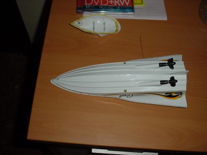

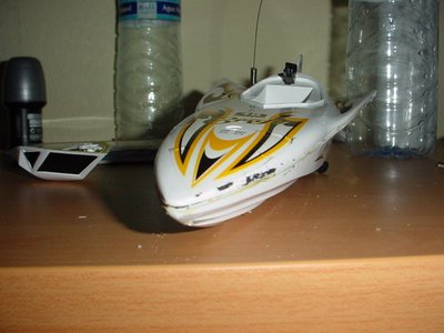

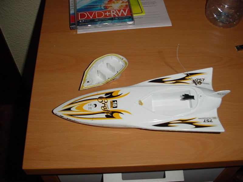

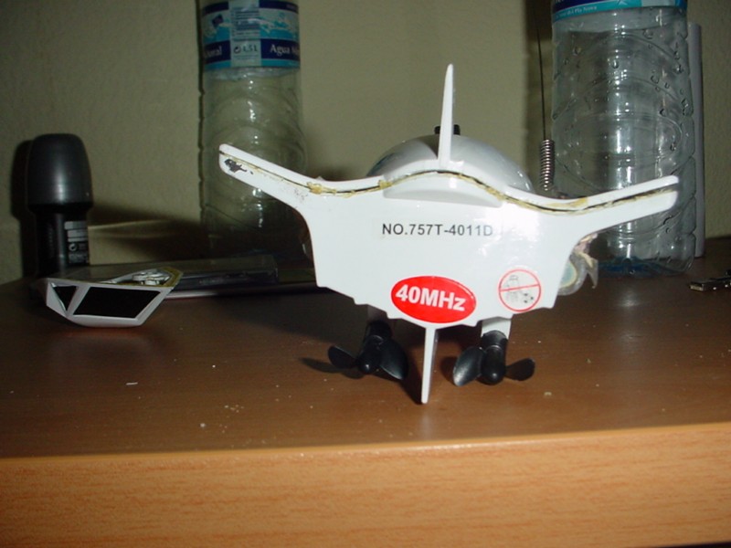

Aqui van las fotos.
Con la circuiteria, igual lo mejor es bañarla en silicona o cera... ya que por la parte de arriba del globo entrara agua, y con lso cables es dificil cerrarlo bien.

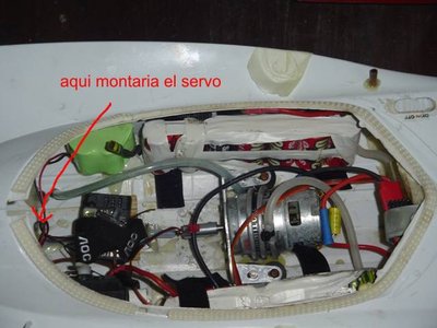

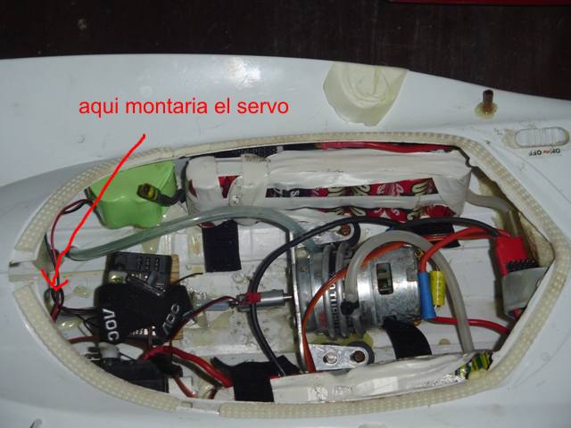

Oye, flexo, viendo las últimas fotos que enviaste, recordé que en Málaga estamos liaos con una categoría de barquitos "modified" a la que (por ahora) llamamos genericamente "MINI-Z".
En este post se cuenta como han realizado las modificaciones de una lancha como la tuya (NQD 757)
post752178.html#p752178
Tambien esta foto te puede dar una idea de por donde hacer el acceso a la mecánica:
Espero que te sirvan... saludos.-

nauti esa foto es de la victori mia que vendi en su dia. :D :D
pienso que para sellar ese barco solo habria que aparte de pegar poner un buen cordon interior de sicaflex ( una especie de silicona pero que al secarse se pone dura es lo que traen esos barcos para sellar la salida de la bocina.
respecto a acceder al interior con el espacio que queda al retirar la tapa te sobra.

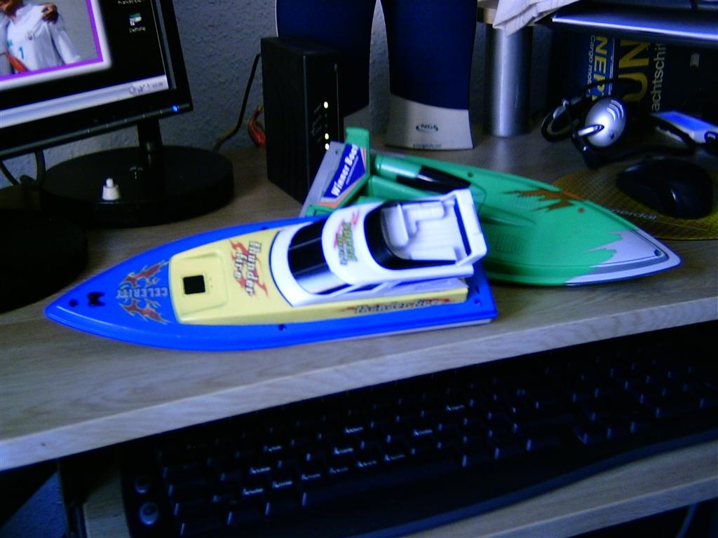

No pierdas la esperanza de lograr algo con esa lancha... estoy liao con 2 (DOS!!!) de estas:
Estamos por hacernos una categoría-pachanguera-malagueña, a la que llamamos pomposamente: las MINI-Z.
cuando esté el material (las tripas, bah), voy a colgar unas fotillos mas, ¿si?

Ya le he puesto bien de grasa por dentro de las bocinas, y los casquillos los he sellado con silicona, creo que del barco ya tengo todos los agujeros tapados con silicona...la antena..los tornillos...la salida de la toma de la bateria...todo, por dentro y por fuera, hasta le he quitado el interruptor y he sellado el agujero (ahora el interruptor es desenchufar la bateria).
Lo unico que me falta por sellar bien es la tapa de la bateria.
He probado a ponerle silicona, poner la tapa, y a las 2 horas despegarla..con eso prentendia que pillara la forma de la tapa y que ajustara mejor, pero no acaba de ajustar perfectamente (aunque si mejor que sin nada).
La ultima vez, antes de "sellar" las bocinas, cogi la lancha entera y la meti en un cubo de agua a ver por donde salian burbujas, y solo se veian salir de la tapa de la bateria (aun asi entro agua al casco), aunque en teoria no no deberia habe rentrado, talvezlo hizo por las bocinas, pue sen ese momento estaban sin grasa.
