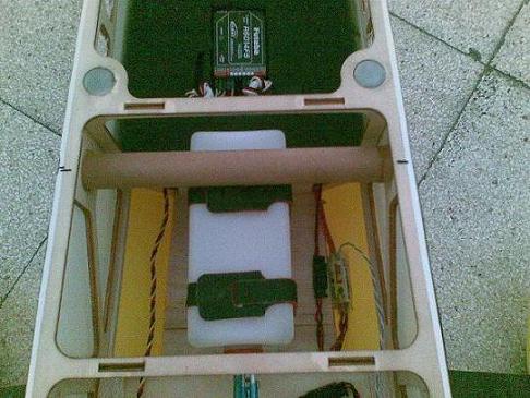

Tengo un Extra 260 con motor CRRC-PRO 26cc de la casa Axarmodel, que vuela de maravilla, al cual estoy pensando en ponerle dos depositos para combustible. Como se aprecia en la foto llevandolo para un lado hay sitio para poner otro del mismo tamaño, 350CC como el original o dos de 300cc.
El problema es que no se como afectara al vuelo del avional al irse gastando la gasolina, y en los despegues, pues el peso sera mayor.
Dadme vuestras opiniones pues vosotros en estos temas teneis mas experiencia que yo.

Hola, pues si no vuelas mas 20 min por vuelo es un peso inutil otro deposito.
Otra cosa es que quieras darle mas fiabilidad al motor en maniobras comprometidas y montes un deposito auxiliar antiburbujas.

hola compi,podrias explicar el motivo de porque quieres montar dos depositos?
-con el deposito de fabrica el crrc pro tiene para un buen rato,y el montar otro deposito mas estas quitando cualidades de vuelo al incrementar el peso sin necesidad ya que siempre habra uno lleno cuando aterrices,a no ser que te guste volar 1 hora seguida :shock: ç
si es por problemas de burbujas puedes poner un pendulo de felpa "walbro",tendras filtro,antiburbuja y pendulo en uno
bueno no se,lo mismo tienes tus razones y quieres cruzar el oceano atlantico :D , saluditos

No hay ningun motivo en especial para colocarlos, simplemente es que me parece que dura muy poco. Por lo menos es la sensacion que yo tengo. Prometo que el proximo dia que vuele calcular el tiempo que dura el deposito, pero no creo que llegue a los 10 minutos. A lo mejor tengo que afinar mas la carburacion del motor.

si no te dura mas de 10 minutos el problema no es poner otro deposito,,el problema esque no llebas el motor fino,,y te consume una barbaridad,,,como te an dicho por ahi,,con el deposito original deberias de tener como minimo 17 o 18 minutos de vuelo...

El deposito se llena por completo, eso se miro el primer dia. Yo creo que tengo que afinarlo más pues me mancha por abajo de motitas negras como de aceite. Este fin de semana lo intentare afinar y consigo que me dure esa casi media hora que dice el compañero peinamuertos, aunque con un cuarto de hora me conformo, que ya es tiempo volando.
