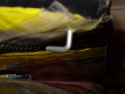

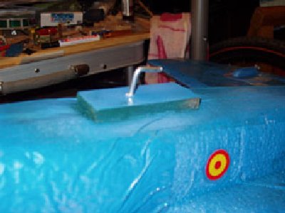

http://es.youtube.com/watch?v=9HKO_n9wYnk
mira
he rebajado en corcho y le metido una madera
y ahi eh atornilado una escarpia de esas el L

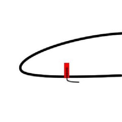

Como lo resolveria yo, en rojo represente el cilindrito de madera que hiria dentro del ala entraria bien justo y con pegamento quedaria muy firme, romperia el ala pero no saldria de alli. Luego le enroscaria un alambre o algo dentro de ese cilindrillo con lo cual quedaria muy fuerte.
El alambre del gancho podes dejarlo mas cortito que en el dibujo, para que el ala se desprenda mas facil y no tengas un axidente ni tengas que forzarla para que se suelte. Pero eso lo vas regulando tu a medida que vayas haciendo las pruevas.
La primera vez n otenses mucho la goma, para ver como sale, luego ya le vas agarrando la confianza y tensando cada vez mas.

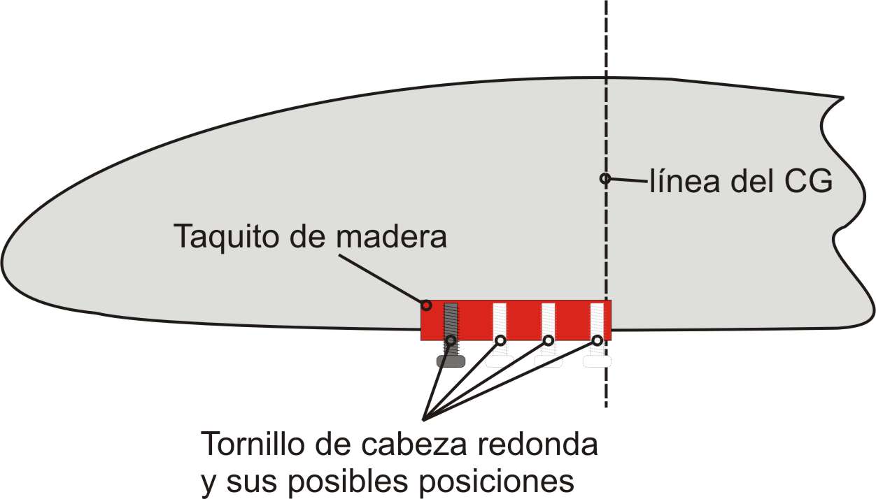

Hola a todos, yo he puesto a diferencia de ustedes, un pequeño taco de madera, parecido a como lo tiene Mirne, le hago unos agujeros a lo largo del taco y le pongo un tornillo con cabeza redonda, no he tenido ningún problema de soltada, y lo coloco según sea la cantidad de viento que sople o la altura que quiera realizar, o la velocidad, porque si lo pongo más cerca del CG toma mucha altura, pero suelta pronto y se frena mucho, pero si lo que quiero es que tome mucha velocidad, lo pongo más adelantado, he de decir que jamás se ha atorado, eso si, el hi start lleva una arandela de alambre delgada y una trampilla del mismo alambre que cuando se suelta y deja de hacer presión, suelta un paracaidas, antes lo llevaba sin la trampilla, pero si se le ocurria abrirse el paracaidas, frenaba mucho, pongo un dibujo para ver si ayuda...
Suerte y buenos vuelos.
probar diferentes posiciones funciona muy bien y no maltrata el ala
