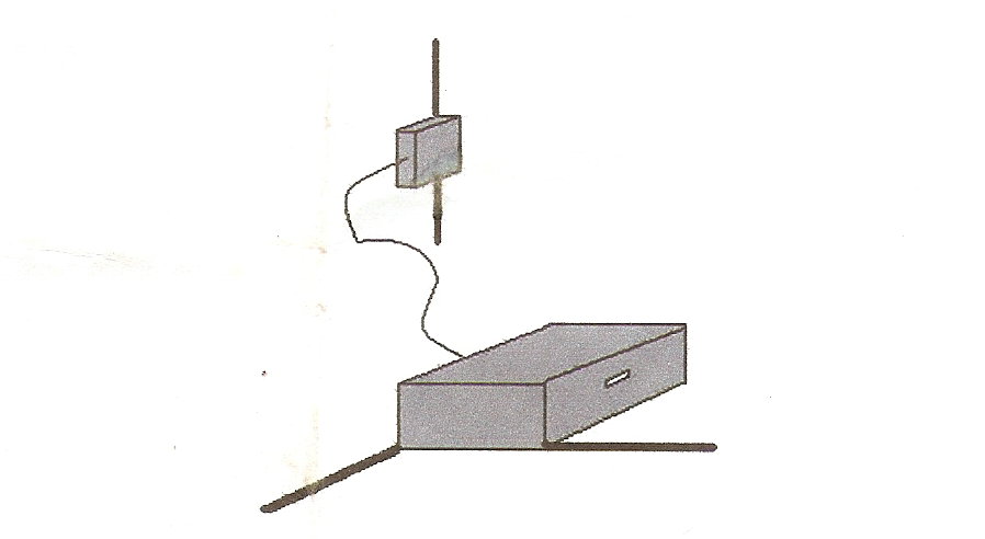

Pues tengo una pregunta, he comprado un receptor de estos:
Bien, mi duda es la siguiente.
Necesito el segundo módulo? (El pequeño?)
Leí que para una mejor cobertura de la emisora las antenas tienen que estar a 90grados, la una de la otra.
Es correcto?
Un saludo y gracias :D

Hola, yo no dispongo de ese receptor, pero mis receptores AR7000 de la Dx7 llevan ese pequeño módulo también y debe colocarse lo más distanciado que se pueda del Rx formando un ángulo de 90 grados. Nunca he volado prescindiendo del módulo por si las moscas. De todas formas si consultas el folleto que de seguro trae, podrás salir de dudas facilmente, sino, haz como te he dicho y te irá bien. Un saludo.

hola xyz0k, yo lo tengo a si emi a vion en el fuselaje lo mas atras posible tengo el receptor y el satelite para que tenga menos interferencia ya que yo soy electrico te envion dibujo asta luego
