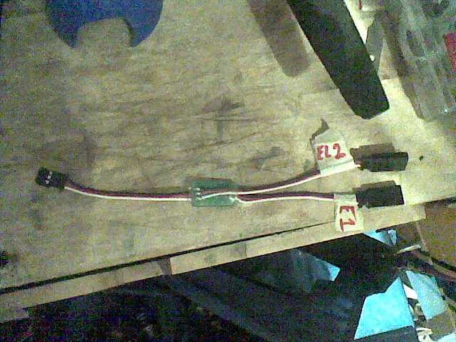

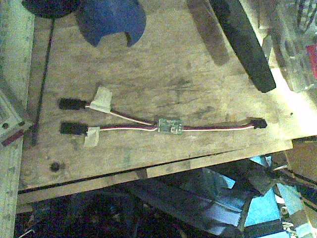

yo tenia el mismo problema con un edge 540 y al final despues de pasarme las noches en vela conla emisora puse el cable en "y". Ademas que los hay con una salida con inversor de servo para que los dos giren de la misma manera al instalarlos.

#654099
Pues as tenido suerte que lo tengo desmontado.lo compre en Vazquez Ramirez y la marca es Xtra o algo asi. Envio unas fotos, siento la mala calidad pero las hice con el movil.

Por Manuel J. Fernández
#654104
Muchas gracias, ya he pedido la y con inversor de servo a todo hobby, a ver cuando me la mandan y como me va, gracias.
