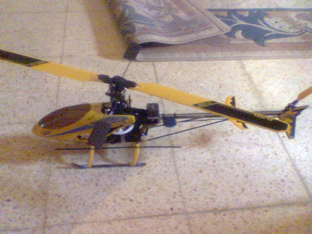

Hola a todos.Tengo un lio que vamos.Quiero configurar pasa a paso toda la electronica del trex ccpm con una FF7.Lo unico hasta ahora ha sido el variador y los rebers de los servos.Funcionan todos bien.Ahora biene lo complicao...Que hago????Saludos.

(explicarte toda la electrónica seria muy extenso y esto seria un resumen, al principio hay un post "GUIA DE MONTAJE DEL TREX" que explica el ajuste con una FF7)
Una vez montado todo y comprobado que estén todos los servos en su direccion correcta deberias coger el manual y un medidor de paso de palas, desconectas el motor de los cables del regulador y empiezas a ajustar....
...los porcentajes de forma que vayan indicandote el manual, como lo mismo la curva de motor.
Tambien deberias comprobar que el mando de cola te responde en la direccion adecuada y que ni el giróscopo ni el estick fuerzen el servo de la cola, y que si haga el recorrido completo.
Una vez ajustado todo esto con paciencia deberias irte a un sitio bien trankilo sin aire e intentar levantarlo (si ya sabes hacer estacionario sino ve a la guia que está al principio que explica como practicar) , una vez llegado a éste punto deberias de ir dandole el toque fino en la emisora, si ves que acelera demasiado, si ves que no sube, si ves que se va la cola... etc... etc...
