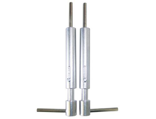

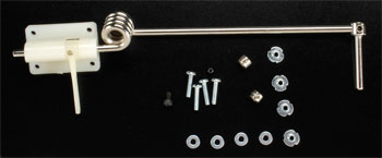

#403747
Para los aviones de tren retractil mecanico yo uso estas patas, por 30 euros tienes la pareja y las hay de 4 y 5 mm de grosor, realmente funcionan bien y no son caras.
