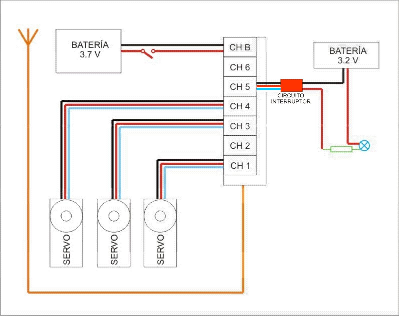

Por AK
#730816
Pues ya he realizado los experimentos y una cosa la tengo clara... no tengo ni pajolera idea de electrónica :oops:
A ver. En un principio la cosa está clara. El montaje de servos en el receptor y la alimentación de estos es algo sencillo :lol:
En un primer lugar le añadí el LED al CH5 alimentándolo desde la misma batería que se alimentan los servos, pero como que no funciona :cry:
Por las explicaciones que me habéis dado, he montado el LED con batería independiente, pero como que tampoco :cry: :cry:
Resumiendo... si quiero poner una luz de posición que se encienda/apague controlándolo desde la emisora, o hago un cursillo intensivo de electrónica y RC o me tocará dejarlo encendido o apagado :roll:
ACLARACIONES:
• El componente de color verde es una resistencia para evitar churruscar el LED.
• El motivo de que utilice tan poco voltaje para los servos, es porque no controlo un avión, sino robot en el que tengo montada una cámara fotográfica la que realiza giro vertical de 360º (servo trucado), inclinación y disparo.
• El LED. La intención era encenderlo en el momento que interesase y dado a su bajo consumo lo conecte a la batería que alimenta los servos.
• El tema es conseguirlo de manera sencilla y a poder ser construido en casa.
Os dejo un esquema de como va montado el robot. A ver si saco un rato y os pongo fotos, que con el tema del LED, no se las he sacado todavía.
Un saludo :wink:

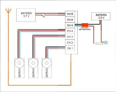

Por Sami
#730920
Aprovechando uno de tus dibujos, te muestro como iria:
Por jesús n.mosquera
#730922
hoa, no , si conectas el led (con su resistencia) a los cables de salida del interruptor, se iluminarán con la propia batería del receptor, si quieres emplear una bat. independiente precisarias un relé, pero veo que sería complicartelo mas
Por AK
#730961
Malapata, lo de poner una batería independiente para el LED, ha sido por lo que me comentabais de las interferéncias. Relamente en un principio mi intención es que la misma batería de los servos alimentase el LED, con el consiguiente ahorro de peso.
La resisténcia que lleva el LED, es para darle mayor durabilidad.
Sami3D el montaje tal como lo has puesto está claro. Lo que necesito es el "circuito interruptor".
Este es el gran dilema... ¿como se hace ese circuito?
Alimetado desde la misma batería de los servos tendría que montarlo tal que así??
