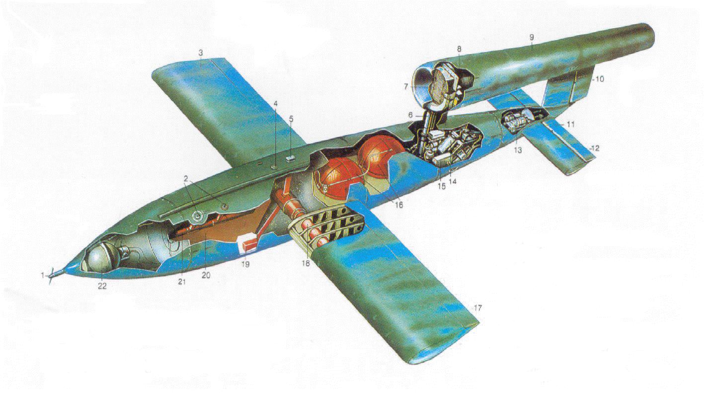

Ya tuve en mente hacer un proyecto, montándole a una V-1 alemana o a un X-1 americano, un pulso, pero me faltaba mucha técnica, e iba a optar por montar un JETEX -o similar-.... claro que la escala sería pequeña (hablaríamos de una envergadura de menos de 900/1100 mm).
